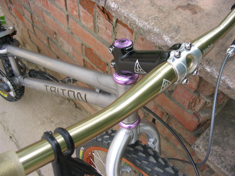

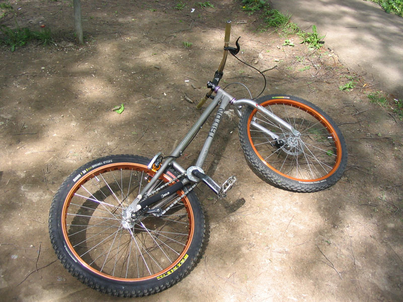

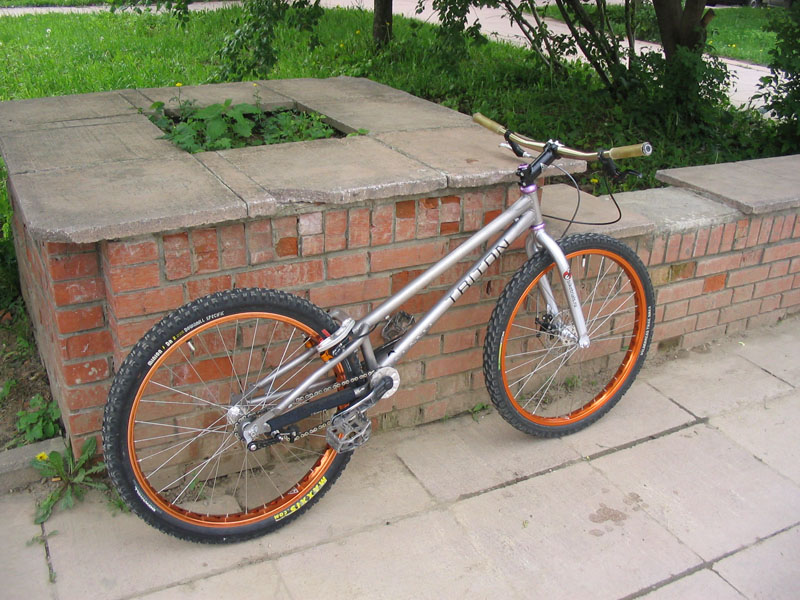

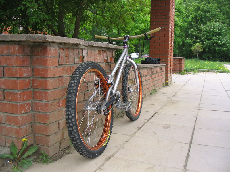

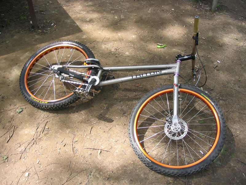

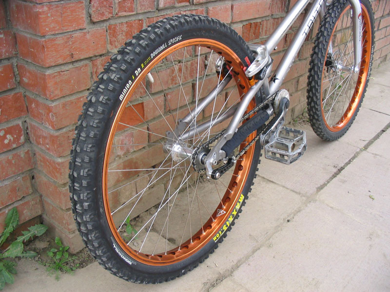

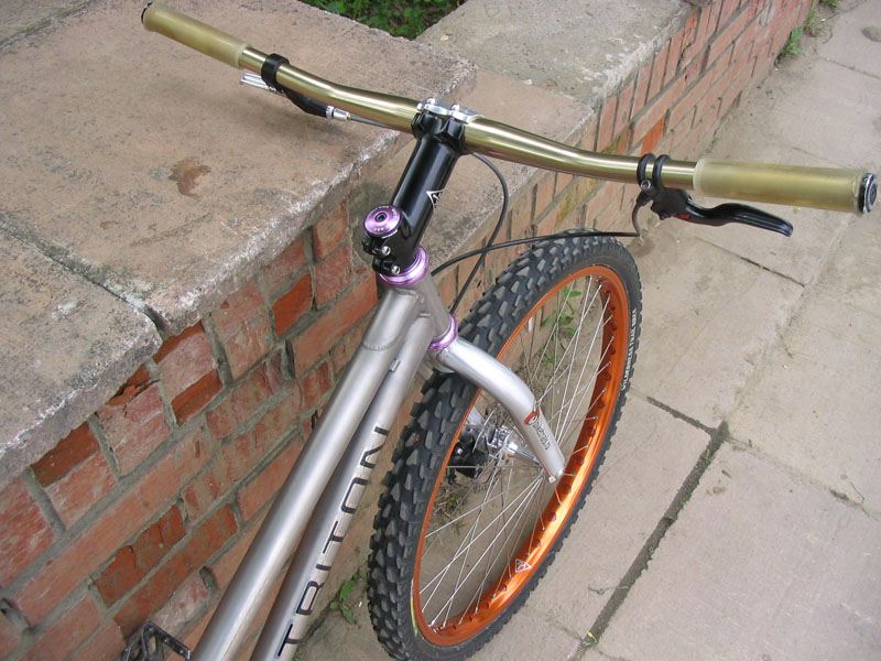

Наконец-то я дождался рамы, которую долго ждал и собрал его на тех компонентах, на которых хотел собрать! Gazza респект!
Итак, мой легкий ньюскул с английским уклоном ..
рама: Triton 26" Braza edition
вилка: Echo Urban
руль: V!Z 720mm
вынос: V!Z 120x20
рулевая: V!Z
цепь: KMC 810
натяжитель: Ураган с двумя колесиками
шатуны: от старкомода до сих пор ops: (скоро будет нормальная система под шлиц 170мм)
фривил: ACS (наверное потом будет ENO trials)
рок: Echo
бустер: Echo Control
передний тормоз: какой-то мех. диск Тектро (скоро поменяю на Магуру ободную)
задний тормоз: Magura HS33 с креплениями V!Z
Переднее колесо:
обод: V!Z 39mm
спицы: DT2.0 + нипели DT
втулка: V!Z под диск
покрышка: WTB 2.0
Заднее колесо:
обод: V!Z 46mm
втулка: ENO + звезда на 16
покрышка: Maxxis Minion DH R
Геометрия:
1077 база \m/
+30 каретка
375 перья
72 угол рулевой
Ощущение от байка ультра позитивные! Стоять на заднем стало просто ну очень просто . Гэпы стало делать легче . В общем я очень рад!!!
Вес байка получился ровно 10,0 кг. Думаю, что когда я поставлю все компоненты, которые хочу, он будет весить меньше 10 .
З.Ы. Вес рамы 1730г.
Короче, надеюсь, что когда я его соберу полностью как надо, он будет меня радовать день за днем .

Да, я понимаю, цветовая гамма не стандартная . Просто я собирал именно так, как хотел! И в этом вся тема байка. Я собирал не так, как считают может быть модным (т.е. многие сказали, что рулевую надо было черную, а руль оранжевый, но имхо это был бы ГОСТ); ну а я просто захотел вот так и сделал вот так .
