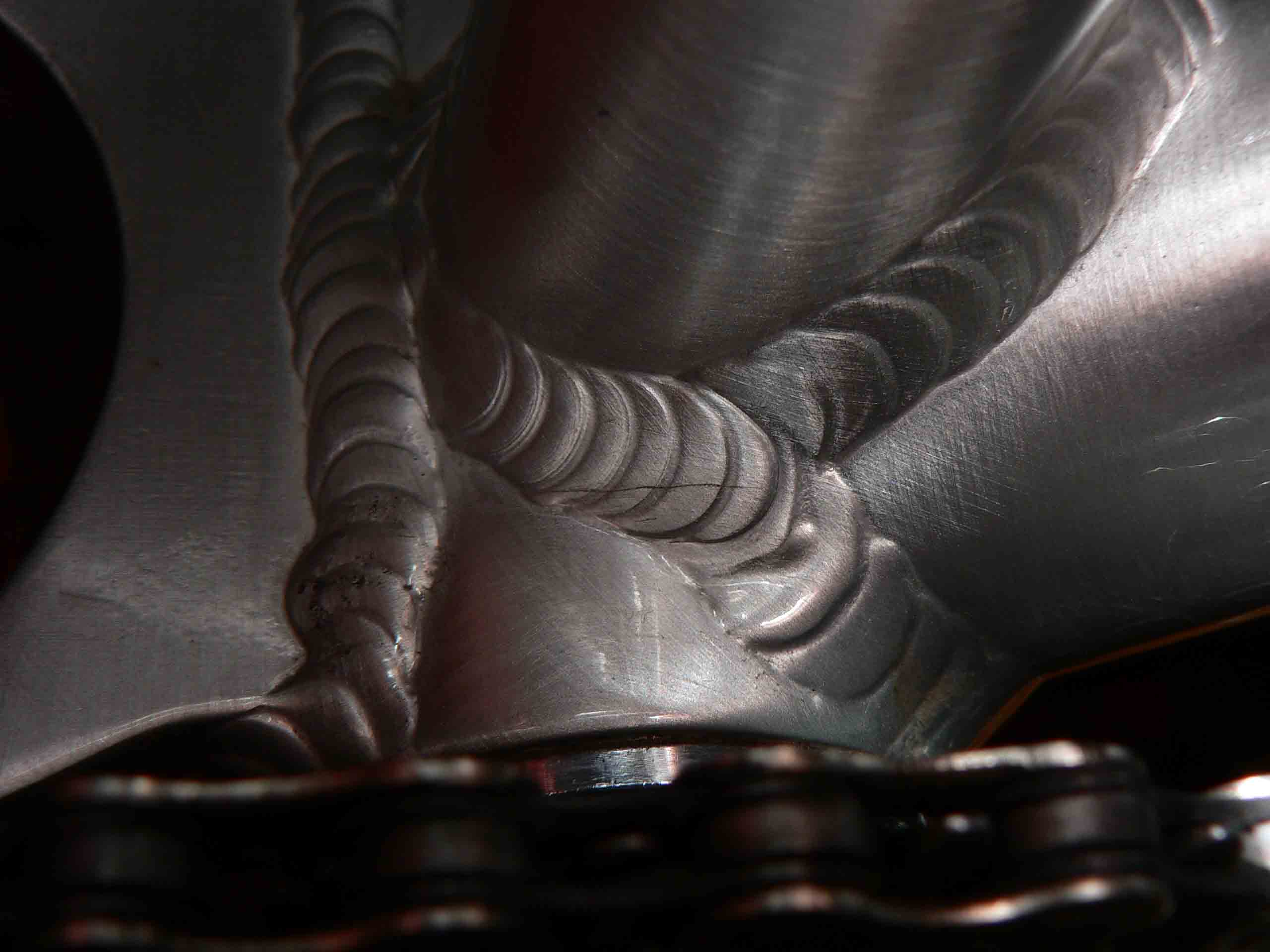

Раме два месяца , деньги пол года копил , что делать ....

а под гарантийный случай подлежит такого вида поломки?
может аргоном забацать?

удачи тебе...2 недели? она новая была??
странно..а ты жостко катаешь,если нет,то это брак...100проц.

чёт не очень похоже на трещину...
ты уверен?
ну если 2 месяца это гарантийный случай палюбому...
хотя фиг знает скока там кот гарантию даёт на мс2-это его право)))

котов , раме 2 месяца , катал 2-3 раза в неделю после работы , раньше был магелан , я его долбал не жалел целый год - и ничего - щас тип уже полгода катает и хоть бы хны ,
эту жалел бо долго денег собирал , почти не дропал , пару раз 80 см максимум ,да и то прыгал мягенько , говорите гарантийный случай ?,
а кот говорит типа"как я знаю что это за рама?" ЕСЛИ ОН ЕЕЕ ПРЭКТИРОВАЛ ОН ДОЛЖЕН НАПЯМЯТЬ ЗНАТЬ ЧТО ЭТО ОНА , В ЛЮБОЙ КАРТИНКЕ
А что кот с гарантией комуто прогонял ?

то Volodik, а на что она похожа рпаскажи ка мне ?
раньше этого не было , бо я всю раму осматривал см за сантиметром....

Сообщение от Harold
рама мс2 что ли?

Сообщение от Harold
это похоже на царапину забившуюся пылью(или я не туду смотрю?)
трещина обычно идёт на стыке шва и трубы
а тут ваще непонятно...

может, дествительно, если цепь спадала с фривила, то пацарапала... =\

Меняй раму, очень даже очень похоже на трещину... а образоваться она могла от обычного пузырика под сваркой, если обратить внимание на швы, то они не очень-то и ровные...

что значит откуда я знаю что это за рама?
он же тебе ее продал?
так пусть и меняет
piece of shit

Мне тоже кажется, что это не трещина, а царапина. Попробуй шкуркой потереть и посмотри точно.

меняй раму если есть такая возможность!

100% царапина потомучто трещина на шве это редкость, а потом както странно она выгледит идет скраю какбудто каретка треснула что исключино...

не может царапина быть, цепь не слетала
... ничем поцарапать не мог......

да не трещина это 99%
через всю сварку почти по прямой гдето на самом мясном-наваренном месте посреди кареточного узла, где и нагрузги-то нифига в этой плоскости нету
да там еще и чашка внутри каретки закручена....
возьми зубную щетку, поширыкай это место
почти уверен что это какая-то побочка-царапина с грязью

Мне тож кажется что это всего лишь царапина, а поцарапать ты так мог очень просто: с колеса гравий влетел и поцарапал!

лучше шкуркой не три это место - а то потом кот скажет типа - это треснуло из за того что ты шкуркой тёр - он любит так отмазываться.
шли ему крупную фоту рамы - пусть меняет.

Дружок!, это 100% трещина.
И еще почти всем говорю кто утверждал что царапина появилась в результате слитания цепи- мое мнение этого просто не могло быть т.к. остались бы следы от цепи еще не только на шве, но и кареточном узле. И попадание постороннего кусочка отделившегося от препятствия тоже похож на сказку.
А Котов поменяет, не горюй просто сфоткай нормально раму так, чтобы была еще видна трещина(ну например выдели трещину маркером).

Как мне обьясняли, просто херовая сварка с несоблюдением какой-то части тех процесса... следствите чего со сваркой может всё что угодно случится... или простой ПУЗЫРИК под сваркой заводской, на тайване любят делать такие приколы в общем это Б-Р-А-К !!!
