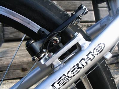

для изготовления переходника вам потребуется дюралевая пластинка толщеной около 6 мм
из этой пластники надо сделать деталь по четежу
собственно там все просто, но некоторые моменты нуждаются в коментариях
итак
1) отверстия диаметром 5мм для установки на крепления, лучше рассверлить как-бы вдоль переходника, т.е. создать возможность регулировки самого переходника относительно рамы, так же при этом будет проще установить, если вдруг вы ошиблись на несколько мм при сверлении отверстия
2)размеры 14 и 15 или 14 и 10 т.е. те которые определяют положение шпинька относительно рамы
размер 14 стоит постараться сделать минимальным т.е. при возможность его лучше уменьшить, но увеличивать его ни как нельзя
размер 10 или 15 в конечном итоге определяет расстояние межда шпиньками, и поэтому его стоит изменять
например при широком ободе его стоит уменьшить, так же его стоит уменьшить если у вас тормоза с паралениым ходом колодок.

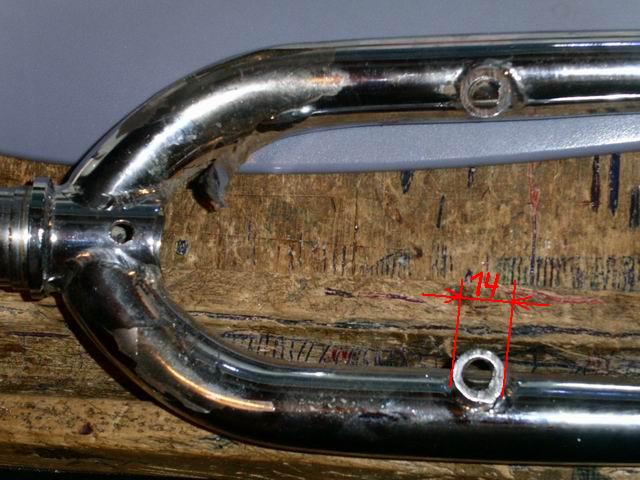

3) ну и собственно отверстие диаметром 14мм его размер зависит от того где вы добудите шпиньки, я свои отрезал от старой вилки (фотка), если кто-то задумает выкрутить из рамы то можно нарезать резьбу в переходнике и вкрутить его туда.

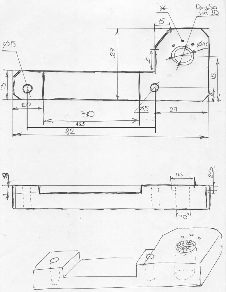

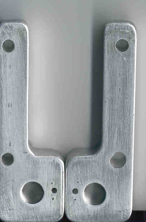

Из-за КАТАСТРОФИЧЕСКОЙ нехватки денег мне пришлось прибегнуть к вытачиванию этой хитрой железяки, которая позволяет ставить обычный V-Brake на крепление под 4 болта.
Опирался я в этой нелёгкой работе на чертежи Dimona, которые откопал на форуме biketrials.ru.
Переходник получился немного иной, нежели у Dimona. В любом случае, я благодарен ему за проведенную работу . Очень помогло.
Чтобы выточить данную железяку, я использовал дюралевую пластину толщиной 10 мм. Чем толще, тем прочнее и ощутимее .
В варианте Dimona было предложено срезать крепления под V-Brake со старой вилки либо найти направляющие для установки лапок этих тормозов. Я пошел по 2-му пути. Как раз для этих направляющих и нужна резьба на 10.
Прорезь длинной 30 мм и глубиной 3 мм необходима для того, чтобы ухо, с помощью которого крепится колодка к лапке V-Brake, не упиралось в переходник.
(*) - Места расположения этих отверстий (предназначены для фиксации штырька на V-Brake) я выяснил опытным путем. Т.е. установил тормоз, провернул его по оси и на появившемся радиусе наметил места, где должны быть данные отверстия. Они 2-3 мм в диаметре.
P.S.
Если кто-то будет делать данное устройство, то старайтесь все перемерЯть и подгонять под конкретный тормоз. Лучше всего вырезать эту фиговину из толсого картона (как это делал я) или из фанеры, а потом уже заниматься железом.
"чертёж"
Данное художественное произведение было выполнено на полу при помощи коробки от диска и ручки... Не судите строго . Вроде понятно всё.
Выкладываю модернизированный вариант хитрого устройства.
Желаю удачи!!!

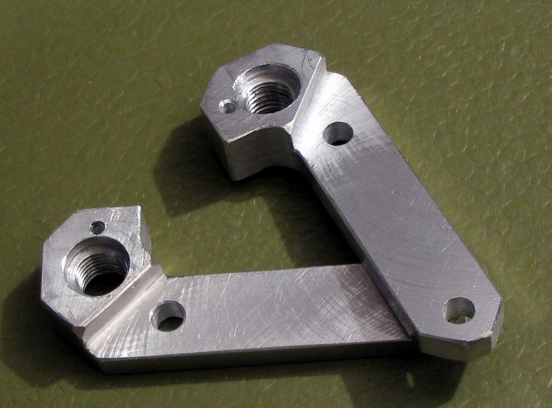

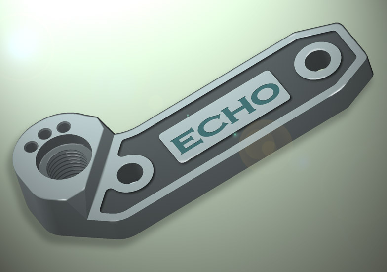

Да, а еще есть вот такой переходник

Вобщем предыдущий рисунок, это всего лишь мое извращение в КОМПАС 3D (естественно ECHO такую фигню не выпускает )
но реально по этой модели мне сделали эти переходники, ниже следуют их фотки, чертеж и даже кому надо - файл чертежа в автокаде:
Изображения
Тип файла: png ______________151.png (13.7 Кб, 2163 просмотров)
Тип файла: zip ___________v-brake_507.zip (27.2 Кб, 388 просмотров)

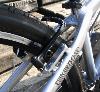

собстнна планки уже на месте:
ID:	5801   Нажмите на изображение для увеличения
