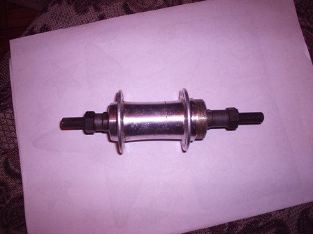

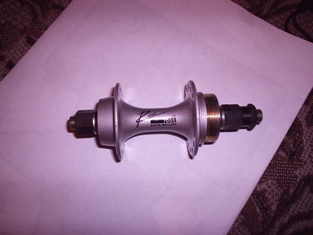

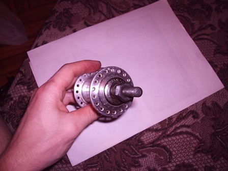

Вот только сфотал...свежак!
ID:	6358   Нажмите на изображение для увеличения
ID:	6360   Нажмите на изображение для увеличения

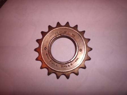

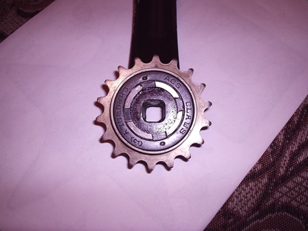

А вот сами трещётки одна по моему лажа - 2 собачковая, другая на шатуне, оооочень сложно снять! не могу снять вообщем.
ID:	6362   Нажмите на изображение для увеличения

мне больше всех(из этих) понравилась та втулка которая на фоте:
прикольная!

ИМХО все эти втулки - аццкое г%;№о.
Особенно одна из них напоминает мне втулку DUX за 190р. из Урагана, у которой я сломал ось пополам.

Присоеденяюсь... мне квандовская напомнила втулку на монти у которой я резьбу сорвал на фланце фривилом... она даже на насыпных подшипниках.... фтулки для садо-мазы по моему.

Первая, что Альтенбургер - на промах...
2Braza, да я их просто выложил, сам не хочу ставить, моё такое же мнение, ось не выдержит!

шоссе <> триал
шоссе = гладкий асфальт, требуется идеально кручение, приземление с 30 см - это уже дикое ЧП для велосипеда, 10-15 обычное явление при перепрыгивании ям
триал...30 см
не выдержит ни ось, ни подшипники (что насыпные что промы), запросто может сорваться резьба под трещетку (в шоссе нагрузки на это место плааавные, пробивов круток нет)
и наконец - при дропах может сломаться корпус втулки пополам (он дико облегчен в шоссе), либо оторваться кусок фланца.
