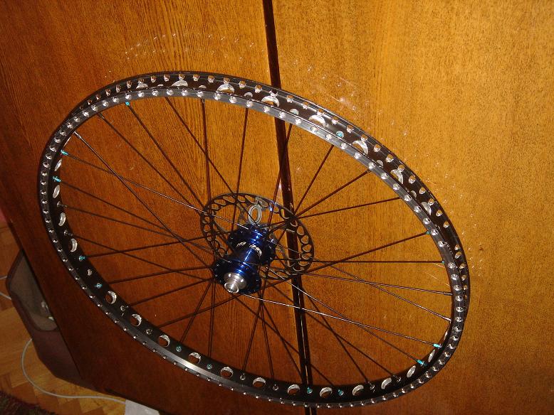

Непрочитано 23.11.2005, 18:06   # 11
Аватар для BASH
Регистрация: 20.10.2002
Адрес: москва, сокольники.
Сообщений: 1,854
BASH вне форума
мда, дриллинг .... 2 вечера потратил ...
Непрочитано 23.11.2005, 21:26   # 12
Аватар для Антон П.
Регистрация: 28.06.2004
Адрес: Москва, Новокосино
Сообщений: 1,006
Антон П. вне форума
BASH Респект! не зря 2 вечера потратил!
Непрочитано 14.12.2005, 20:05   # 13
Аватар для -MaD-
Регистрация: 19.01.2005
Адрес: Mосква
Сообщений: 1,837
Байк: pitbull 2005
-MaD- вне форума
2BASH: хренась колесо! респект! мне очень понравилось!
Непрочитано 16.12.2005, 02:08   # 14
Аватар для An
Регистрация: 10.03.2004
Адрес: Санкт-Петербург\Петроградcкий р-он
Сообщений: 160
Отправить сообщение для An с помощью ICQ
An вне форума
Да колесо действительно потрясно смотрица...ему ёще цвет изменить на тот что у втулки....и вообще супер было бы
