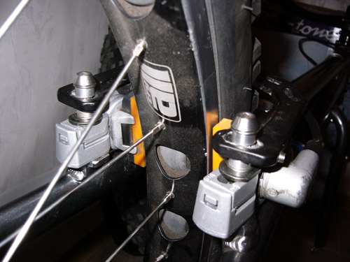

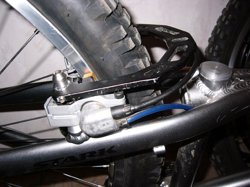

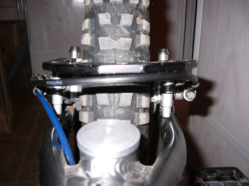

Сегодня поставил Магуру на двухболтовое крепление. Перья достаточно сильно расходились. Того бустера, который идет в коплекте с Магой у меня нет, но есть другой бустер, который я ставил, когда были вибрэйки. Я решил поставить его и вроде бы стало лучше, но сейчас, просматривая форумы, я заметил, что все, у кого тоже двухболтовое крепления, ставят бустер на другие болты, на те, которые закрывают крепления, зажимая тем самым Магуру. А я поставил на шурупы, которые прикрепляются к раме. В общем посмотрите на фотографии... ничего в этом особенного нет или это на что-то влияет?
ЗЫ. Еще вопрос, зачем на одном из крепежей есть лапка, на которой написано Open и Closed по разные стороны? Я ее снял и поставил без нее, все нормально.

У меня собрано все так-же только с бустером и на верхних болтах.
Советую найти еще бустер на верхние болты и не париться!

Просто бустер стандартный магуровский под всю систему подкладываешь, потом ставишь уже саму магу и все ост систему!
А то что у тя без липки - это норм, я сам когдато катал без нее, у многих я видел магу на 2-х болтаз без нее.
это так ТОЛЬКО на 2005 магах
все у него правильно сделано(ну почти)
я так катал - и был доволен, с одной лишь разницей: на верхних болтах стоял еще один бустер - родной магуровский
он очень повышает жесткость конструкции
а без него - ощутимо хуже

У тебя бустер как то криво стоит......

2Ivan K: У тебя не крутяться крепления вокруг нижних болтов? Верхние болты то не фиксируются никак...
А этот рычажок Close/Open для криворуких байкеров Облегчает процесс настройки. Но без эво-бустера, которого у тебя нет, эта система практически теряет смысл Так что правильно сделал, что викинул его.
