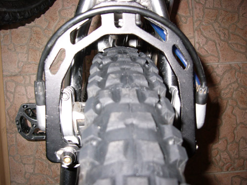

Все таже проблема: у меня Мага на двух болтовом креплении, есть старый бустер от вибрэйков, который, в принципе, не помагает. Проблема в том, что у меня притормажении расходятся крепления вверху, как бы сильно я не затягивал нижние болты. Я решил купить себе бустер на 4 болта, только не уверен, пойдет ли она 2-х болтовое креплени? Ну чтобы крепления не расходились при торможении.

Еще вопрос, на фотографии ниже видно, что я установил изначально крепления не параллельно колесу, потому что обод слишком широкий. Если ставить бустер тот, про который я говорил, то смогу ли я также на необходимое мне расстояние развести крепления?

на фото видно, что правое крепление немного пришлось сместить вправо.

4х болтовый бустер НЕ встанет на крепление Vee!!! Хотя это зависит от рамы... Скока расстояние у тя между болтами??? Если расстояние действительно совпадает с расстоянием на бустере - то тебе поможет этот вариант!!!

Сейчас померил - расстояние между болтами 46, как на чертеже.
Лучше скажи, смогу ли развести на необходимое расстояние сами крепления?

Нихрена не понял вопрос! Обычно крепы для вибрака находятся на меньшем расстоянии, чем крепы для маги. Если на твоей раме так и есть то бустер 4б ты постаить не сможешь, т.к. он будет шире чем надо... Вот и все! Родной маговский бустер вроде можно поставить и на Vee и на 4б... Там широкое отверстие!

Там 100 мм между крепами по ходу.

Попробуй поставить второй вибрейковский бустер на верхние болты!!!

По ходу дела мне подойдет только этот бустер на верхние болты, чтобы они не расходились:

Krolikovich, я пробовал... Он слишком длинный. Невозможно потом на раме будет сидеть, да и убого смотрится в добавок.

Да... Должен. Ставь его.

бери второй вибрейковский бустер, отпиливай лапки снизу, сверли(если потребуется) на оставшейся части дырки, устанавливай и старый, и новоизготовленный бустер
зайди в раздел мачтерская, там темя "мага не налазит на ДХ32", на второй странице там есть фота, где два отрезанных бустера, на верхние два болта

А что тебе мешает на верхние болты поставить обычный маговский бустер?
Могу подарить стандартный стальной (белый!!! )
отпиши в ЛС, если надо. Могу взять завтра в Олимп

крепления немного раковые.. там нету еще тауих палочек как на старых крепах пд 2 болта....

да 2б крепы 2005 года = гауно.
возьми 2004 или раньше. - там нормально есть хрени которые упираются в перья
