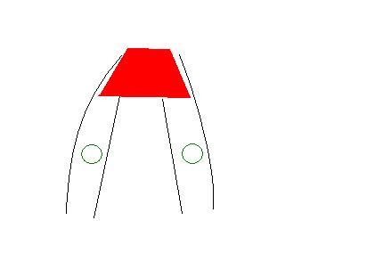

в чем: площадь, толщина, угол искривления...
я думаю наварить на перья херетика(где тормозмые штырьки, с нижней стороны) фрезерованный бустер, изготовленный на заводе по чертежу...
стоит ли это вообще дела?
ваши мнения

а такая наварочка чем-нибудь поможет?
сверху, на перья...

конечно делай - во первых Херетик ты не испортишь (хуже не станет) во вторых есть и заводские такие решения.........
а генератор идей плохо генерирует свои мысли и пытается оперировать неизвестными ему понятиями - цитирую " просто после сварки там алюминий че-то как-то ослабляется вроде.. хрен знает.. я это имел в виду. ну фиг знает," конец цитаты - тем не менее рамы не клепают, значит ослабляет незначительно в этом случае. Ну и от сварщика зависит тоже немало. А Херетик один хрен ломается, так почему бы не поэкперементировать.....

лучше привари сверху и снизу к перьям по пластине и сделай ещё обычный бустер и это должно помочь.. Про ослабление можешь не париться , если будут нормально варить то всё будет ок

ИМХО сделай такую тему, поможет полюбому, тока надо пластину(бустер) потолще приварить, ну см5 хотябы!
