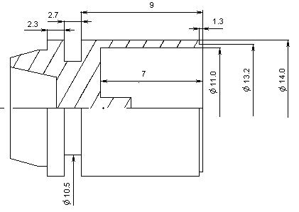

больная тема. сколько уже решений было... вот подумал - можно ж вытачить поршень у токаря с двумя сальниками и пыльником. а можно и с тремя сальниками. пыльник можно снять с магуровской ручки.
просто только что делать было нечево и решил разобрать свою старую ручку маги 04. ни разу не видел как она устроена. вытащил поршень, покрутил его в руках. посмотрел все темы на форуме про эти сраные сальники. пришла в голову эта мысль. надеюсь в этом месяце купить ручку RB. тогда и сделаю чертёж поршня. вывешу короче сюда. сделаю наверное из титана.
может кто нить думал о подобном. кто нить так делал?

и куда там второй сальник ставить то?
может быть, конечно внутренню полость в поршне со стороны гидролинии делали для уменьшения веса.

Сообщение от Ura
Сообщение от kamez
мля. опечатался. это колечко сальником называется.
мля там их два сам сальник и колечко резинка на середине поршня одета а сальник с внешней староны поршня.
ааа... ты об этом. ну это пыльником зовётся. чтоб грязь не попадала. именно в этом фишка RB - ручек - там этого пыльника нет.

Интересное решение!!!
А чертеж не по ГОСТам!!!
Непрочитано 16.01.2006, 15:59   # 17
Аватар для АлёхА
Сообщений: 68
Байк: старк-тт
Отправить сообщение для АлёхА с помощью ICQ
АлёхА вне форума
Сообщение от Grisha_T34
paint не знает ГОСТов
