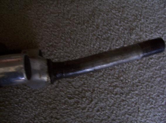

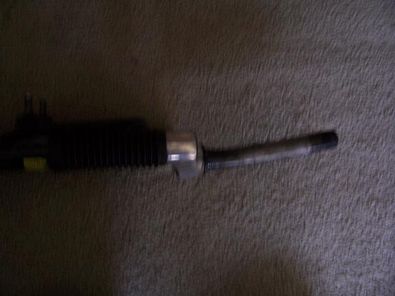

Скажите пожайлуста как выгнуть вилку обратно. :bowdown:
Заранее спасибо.

я полагаю что никак
ей пипец
...но если уж совсем приспичило то можешь в шток плотно набить песка(сухого и сыпучего) разогреть паяльной лампой желательно посильнее, но предел тоже надо знать
и аккуратненько выгнуть
вроде загнулась не сильно
но если потом будешь катать на ней будь внимателен

Выпрямить шток дело тяжелое. Шток алю. ты его фиг выпрямишь. В Урагане продаются штоки новые (как раз для таких как ты ), твой шток выпрессовывается из короны, а новый запрессовывается.
Насколько я знаю, Варава не выправляет штоки. Он меняет старый кривой на новый ровный !

Если у тебя шток стальной. то зажми в тиски вилку и аккуратно выгибай (это если шток стально), если он алю, проще заменить шток.

Ладно оставлю как есть, пока не куплю новый байк
P.S. У меня шток сцука такой крепкий, что я им сломал тиски.
А точнее болт с червяточной передачей
P.P.S. Хочется узнать насколько опасно катать с такой вилкой
