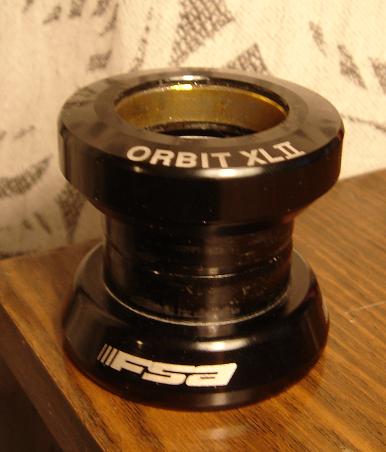

вот есть как раз рулевая Орбит XL2 - катана мною 2 месяца и 1 месяц штуком.
ничего не люфтит, вобщем всё в ажуре. отдам за 1000 р. она в идеальнейшем состоянии и морда стайл её не страшен, также как хукапы и тачхопы. не очень высокая и прочнее всяких трайолов.
высота 13 мм нижняя 14 мм верхняя.
нижний пыльник на месте
продаю потомучто не крискинг.
