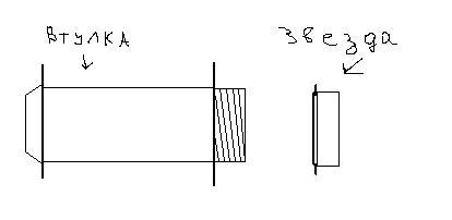

Купил недовно звезду ECHO на 12т на мод.
А она, сволочь, не хочет накручиватся на втулку!
:evil:
Точнее она накручивается с большим усилием только до половины если ее накручивать правельной стороной, звездой от втулки (рис. 1) Дальше не хочет.
А если наоборот звездой к втулке (рис,2) то закручивается ПОЛНОСТЬЮ! и очень легко буквально одним пальцем. но так катать нельзя, очень большой перекос цепи!
На резьбе нет никаких заусенец! Что это такое?
Помогите очень прошу!

какая втулка?

Аналогичная ситуация была прошлым летом, когда собирал мод.
Звезда Echo накручивалась буквально на два витка резьбы втулки Echo и дальше ни в какую не хотела.
Пришлось перенарезать резьбу на втулке с помощью звезды.
Значит делаешь так:
- накрутил звезду на втулку
- цепляешь цепь
- становишься на педали и начинаешь ими крутить.
Задняя звезда уже сама нарежет резьбу на втулке под себя
Другого выхода у меня не было.
Сейчас поставил новую втулку V!z и купил звезду. Накрутил руками.
Без проблем.

Это звёзды эховские такие ху..вые!!
Мы с Пиней вдвоём не смогли накрутить...
Потом я пошёл в Бивак, там у них тиские есть опупенные к полу прикрученные..., он в них звезду зажали и накручивал колесо на неё...по лицу механика было видно, что ему не легко пришлось)
Китайцы сцуки!
Непрочитано 15.03.2006, 23:27   # 6
Недавно сам ставил ЕСНО 12Т на QUNDO MONTY. С начало так испугался, не накручиваась. Думал рага! Но попарился минут 10, старался накрутить и представляете как-то попал на резьбу и легко руками закрутил. Там просто очень трудно попасть правельно на резьбу.

я тоже с трудом накрутил. было ощущение что резьба с другим шагом.
правда потом я на ней всего одну тренировку покатал, а на следущей сорвал резьбу на втулке.
какой стороной накручиваешь это без разницы.резьба то одна
у меня был второй вариант.
одна х.р..ня
Непрочитано 16.03.2006, 12:30   # 8
А у меня знакомый нормально накрутил звезду Эхо 12Т на втулку Монти. ИМХО вы что-то не так делаете? Странно просто, у меня было много звезд и много втулок и шатунов (Эхо, Кот, ноунейм, Монти, Эно, втулка на заказ) и все это друг с другом отлично скручивалось ручками и раскручивалось.

Весь прикол в том, что обратной (неправельной) стороной звезда накручивается очеь легко. Как такое вобще может быть?

у нее нет правильной стороны.
я накручивал вторым вариантом и считаю что это правельная сторона.
так как звезда очень близко к колесу , на ровне с фривилом и ее труднее замять.
все зависит от каретки. у мя при 118 вале все суперско вставало."!

Все уже накрутил, там надо очень точно попасть! Но всеравно по центру шла туго а потом сново нормально. Спасибо всем!
