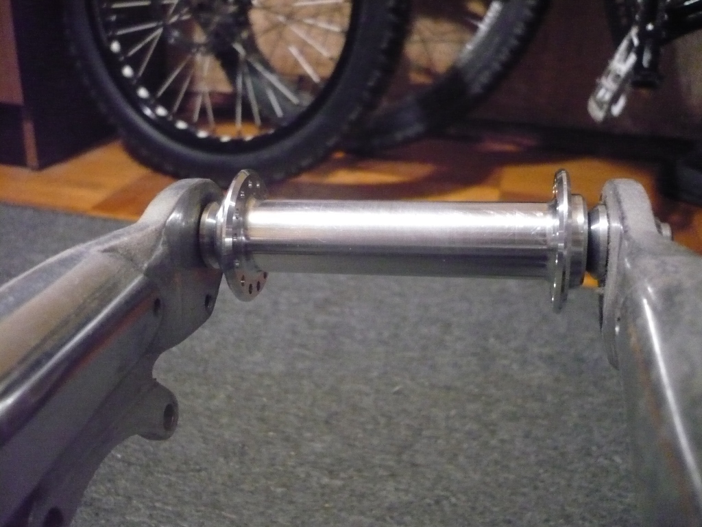

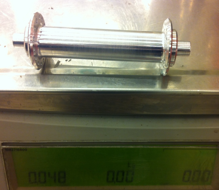

Всем привет!
Пока продолжаются тесты гидравлической ручки (http://biketrials.ru/live/showthread.php?t=48958), подошла очередь передней втулки. Итак:
ЧПУ токарная обработка
корпус, ось (полая, ф10 мм) и проставки - сплав 7075-Т6
закрытые промышленные подшипники
болты М6х20 из нержавеющей стали
расстояние между фланцами - 76 мм
под 28 спиц
отверстия под спицы распложены на окружности ф28 мм
масса без болтов и проставок - 48 грамм
масса в сборе - 70 грамм
дизайн - без изысков
Возможно, сделаю немного другую форму просатавок, что позволит сбросить ещё 1-1,5 грамма. Замена стальных болтов на титановые даст ещё минус 5-6 грамм.
В ближайшее время постараюсь сделать анодирование в чёрный цвет.

секси, меня только такая сильная фаска на фланце смущает - спицы не обломает при хорошем натяжении?
Непрочитано 15.11.2014, 00:17   # 3
Аватар для Arrt
Регистрация: 24.10.2003
Адрес: СПб
Сообщений: 992
Байк: 20" & 26"
Arrt вне форума
Практика покажет, но не должно.

Очень и Очень здорово.Корпус можно тоже запилить,ничего страшного не произойдет,почему же сейчас без этого???

Для пробы хотелось сделать минималистичный дизайн. Как показывают расчёты - пропилы фланцев "цветочком" дадут выигрыш не более 1 грамма, но увеличать трудоёмкость. Делать вырезы на самом корпусе не хотел, т.к. убранная масса материала будет компенсироваться массой накопившейся внутри грязи

А как ты сделал полую ось? Сверлил с обоих концов оси до середины?
Ну это не серьёзно, кто ставит втулку без болтов и проставок? )
Проставки можно делать из акрила, ещё пару-тройку грамм скинуть.

Как долго я ждал момента, пока кто-то сдвинет фланцы передней втулки ближе к дропаутам.

Есть один способ
У меня втулка Try-All (правда, под диск) прожила 3-4 покатушки - надеюсь, что данная втулка будет более долговечной.
Я тоже считаю, что несерьёзно, но на всех же сайтах так и пишут
