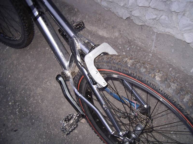

экспонат N1
горилла - вырезана электролобзиком по чертежам эхо
материал дюраль 6мм

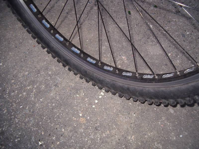

экспонат N2
дриленный обод дм24
дрилил в 3 отверстия сверлом в 9.5 мм, потом отверстия напильником обработал до прямоуголности(относительной)
края пока неакуратные- лень обрабатывать =]

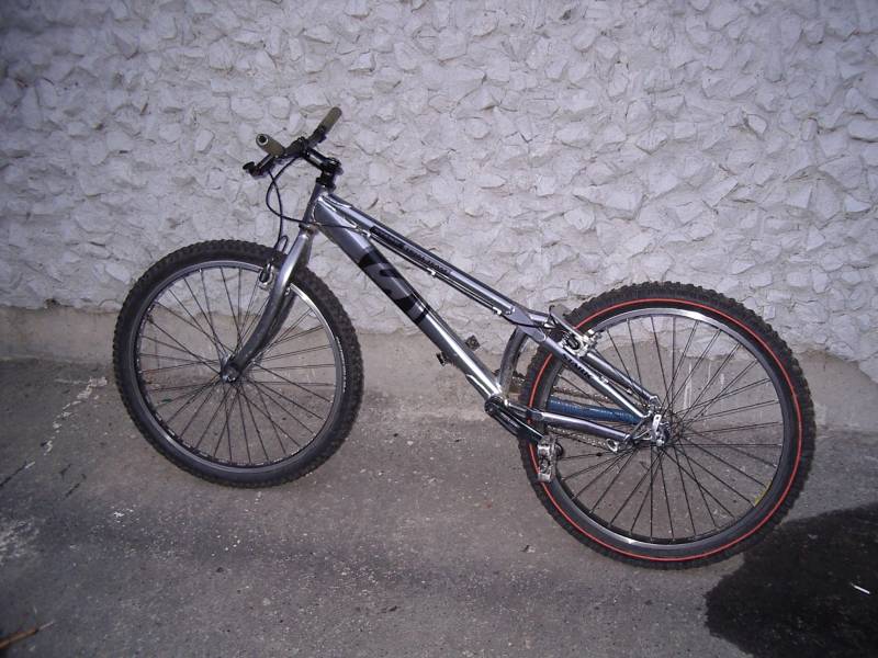

ну и 3 - мой байк

возьми натфиль и пропили а-ля ОНЗА)

во самоделкин то))по мне так,на ободе мало он весу выиграл...а токо прочность обода убавил))

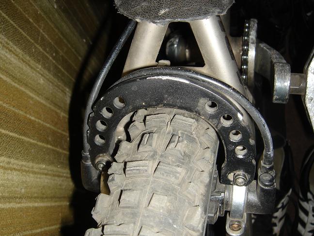

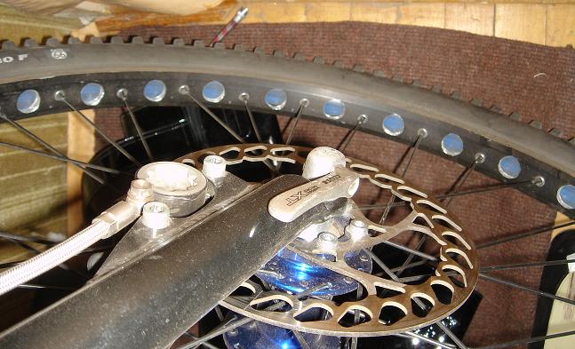

поддерживаю любые хэндмэйды, но - отверстия должны быть хотябы эллиптические, никак не прямоугольные - изза напряжений металла в углах твой обод потрескается. Горилла уродская. впрочем как и родная эховская. Твой единственный шанс - выфрезировать в ней выемки поглубже и покрасить. Хотябы просверли - опятьже думай где есть нагрузка а где нет.
а так советую взглянуть на мой дриленный обод ( сам делал ) и самодельный бустер для маги.
Совет напоследок чтоб ты окончательно огорчился - взвесь свой бустер :P

отверстия-то у него как-раз элептические... этож просто 3 дырки от дрели... бустер пипец канешна... а твой, Фил... ммм... ну вобщем про внешний вид говорить не стоит - все-таки ХМ, но вот выемки побокам жестости не убавляют? не то что бы я круто в этом разберался, но когда я у своего старого полусамопального бустера обгрыз напильником внутренний радиус - он круто потерял в жесткости...

нагрузка больше всего посередине бустера и на внутреннюю часть - там где металл работает на растяжение. Там поверхность должна быть как можно ровнее и отверстия посередине тоже не на пользу. Поэтому их там нет.
итак не прямоугольные.....
