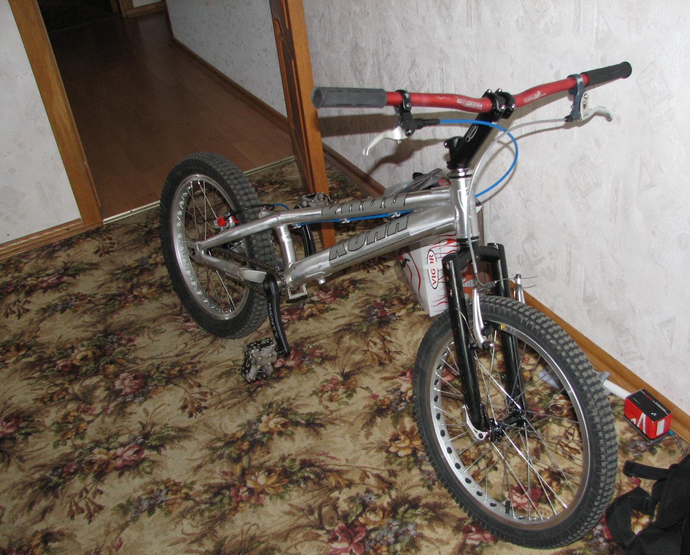

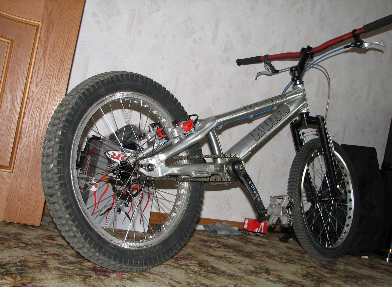

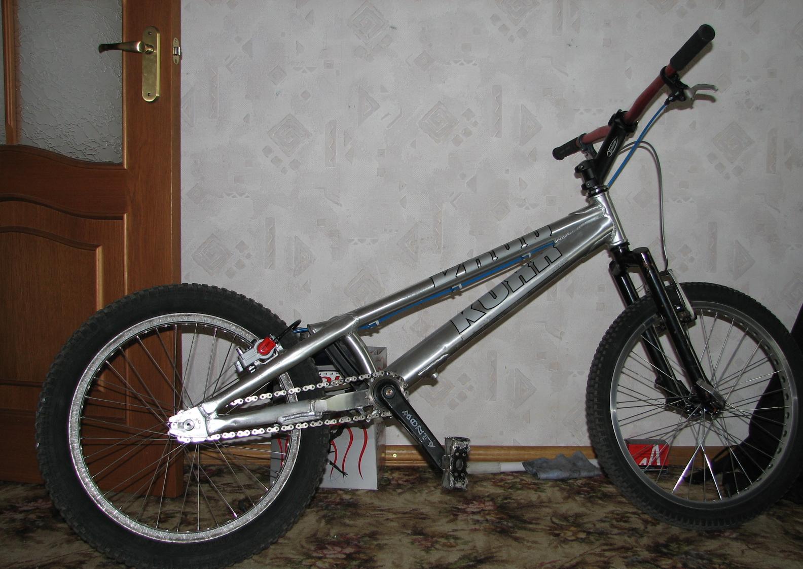

Наконец-то собрали байк другану!
Меня он чоень прет, выглядит не как какой-нить гламур
с цветными ободочами и всякими штучками, и все в цвет, а как
нормальный, рабочий байк, и выидно что все подбиралось по цене\качеству и удобству а не цвету и соответствии брендов,
а то были тут люди которые говорили: "Хоче байк весь на трай-оле"
вобщем имхо супер, особенно в процессе кататния ваще крутянский!!!
Из траблов и косяков осталось:
1.магуру так и несмогли нормал прокачать, без ремкомплекта сложно достаточно качественно это сделать
2.Крепления пока поставили двух болтовые на 4 болта на раме,
с помощью неск. шайб больших, а так как крепленияна 2 болта фиксированные в отличие от 4 болтовых, у которых "плавающие"
отверстия, то при натяжении колеса в гориз. дропаутах колесо смещается, а крпеления на том же месте, от этого колодка не всей своей поверхностью прислоняется к ободу.
3.Вилка хромоль тяжелая от Старка 2004 мода с дропаетам под бмх-ось, поэтому при установке колеса с мтб-втулкой появляются проблемки.. лечится с помощью больших шайб и коротких трубочек под диаметр бмх-оси, со внутренним диаметром в размер оси на втулке(чтобы сделать как-бы переходники) с бмх на мтб ось.
4.Шток этой вилки короткий
5.Нет беша.. скоро сделаем
6.Ну и бустера нету, но это фигня
Итак, комплектация:
.:Фреймсет:.
Рама: KOXX LB MOD long с гринд гвардами на перьях
Вилка: Стальная от ТТ мода 2004 будет сменена в ближайщее время, портит весь байк=( хотя ее вес не ощущается нефига, неудобства ее я описал выше..
Рулевая: Neco
Вынос: Xenium mod
Руль: TryAll yourself replica 740 mm
Грипсы: VLG 108
Каретка: shimano 127.5
Шатуны: Monty 158mm
Педали: Wellgo lu-953
Фривил: ACS Claws 18T
Цепь: KMC K810
.:Колеса:.
-перед:
обод: ECHO самая первая модель (на самом деле вейман, сверленный китаезами, но это лучше чем то что они щас мутят )
втулка: KORE hoochie
спицы: DT
камера: innova 20"
покрышка: BikeTrial 20"
самопальные флиперы
-зад:
обод: ECHO старый, с той же серии что и передний
втулка: ECHO новая
спицы: DT
камера: innova 20"
покрышка: BikeTrial 19"
звезда: ECHO еле накрутили на звезду))
самопальные флиперы
.:Тормоза:.
-зад:
Magura hs-33 с синей монтивской гидролинией,
ручка - бывшая моя, потекла и была заменена на новую, а потом починена и поставлена сюда, бочки новые, от той маги с которой я ручку то и снял
колодки черные магуровские, поменяем на самопал скоро
-перед:
ХТ вии, с хенд-мейд пружинами=P и ручка LX
колодки jagwire.
Спасибо:
Shtuk'у за проданную раму и обода
BuXXuy за ценные подарки, без них чел бы еще долго копил на это чудо, и оно бы валялось у меня на балконе еще долгое время в разобранном виде=(
Crock'у за подарки чмок, зайчонок
Вобщем таганская братва очень помогла
Спасибо Бобу за то что подсел на триал
Спасибо мне любимому за поиск, покупку и сборку компонентов)
надеюсь что очень скоро скажу спасибо Water'у за алю вилку под вии, а то с этой сталью много траблов.. и шток короткий, и тяжелая, и дропаеты большие =(
Ну и фото наконец:
ID:	10702   Нажмите на изображение для увеличения
ID:	10703   Нажмите на изображение для увеличения
ID:	10704   Нажмите на изображение для увеличения
