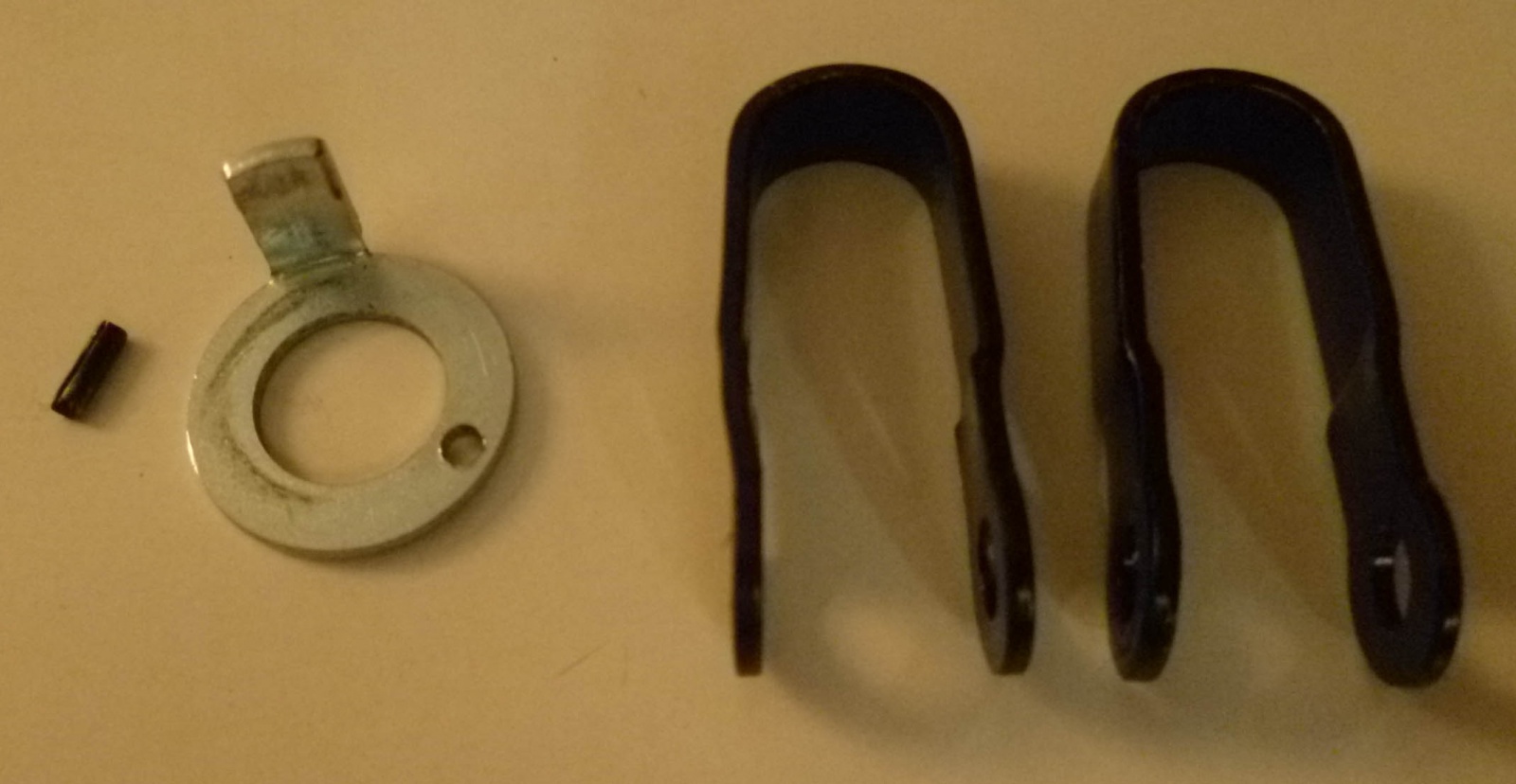

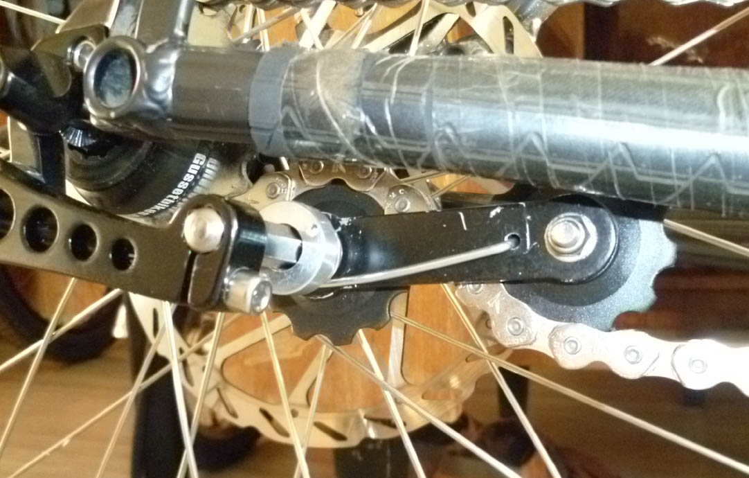

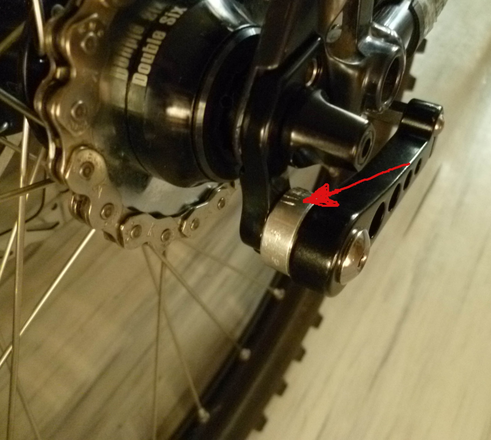

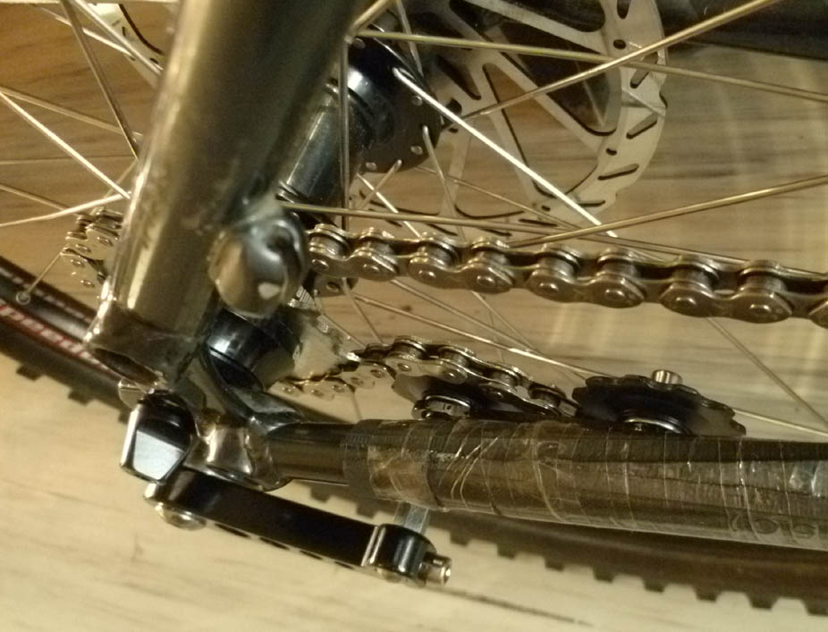

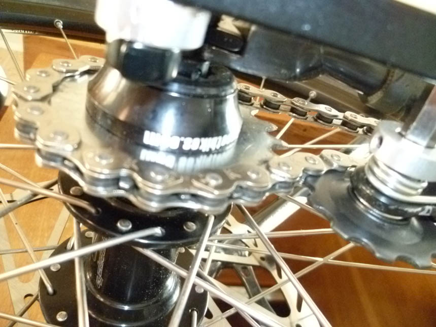

купил на тарти http://www.tartybikes.co.uk/sprung_t...c48p11142.htmlтакой вот натяг.хотел сначала поставить его один не разрывая цепи.оказалось ,что для этого нужно около восьми рук.а уменя только две.тогда рассоединил цепь .но натяг обатно собрать не получилось.оказалось 4 лишних детали(см фото).без них все получилось.проехался по городу цепь перестала проскакивать как было с однороликовым переключателем.спасибо всем кто посоветовал двухроликовый.но возникло пару вопросов.зачем нужны эти детали которые я выбросил?правильно ли я его установил вообще?и зачем нужна алюминевая шайба(показана красной стрелкой)убрать ее не удалось даже пассатижами.никакого натяжного механизма в нее не встроено как это есть в однороликовом.ведь она удаляет натяжитель от цепи и тем самым уменьшает жесткость конструкции.не опасно ли ездить без этих лишних деталей?

эти 2 душки нужны чтоб если будет ослабление натяга цепи - она не слетала с роликов натяжителя. у меня снят только внутренний, на втором, том, что оттягивает цепь вниз - эта душка есть, зато цепь не слетит.
шайба эта что ты указал - чтобы было скольжение лапки натяга, втулка какбы. еслиб не она - тыб туго притягивал лапку к петуху, получалось бы фиксированное положение, что не всегда гуд.
ну а эта шайбочка с дыркой - она в нее вставляется пружинка которая оттягивает лапку натяга вниз. если без нее натяг есть и пружинка работает - ну ок, катай так)
душку одну яб поставил)

цепь неправильно установил
Черные детальки для того чтобы цепь не слетела с натяжка.

Сообщение от sramx Посмотреть сообщение
Если ты не знаешь зачем они, то это не значит что они лишние)) Поставь все на место)

Крайняя левая - пин, для упора в петух.
Следущая - шайба для натяга пружины. За счет ее натяг не фиксируется и натягивает цепь.
Про черные дужки написали.
у меня сей час никакогоскольжения в этом месте нет просто жестко притянуто к петуху.в этой шайбе торчал штырек который на фото и мешал повернутть натяг к перу.я его выташил .лучше бы они встроили в эту шайбу пружину как в однороликовом натяге.я даже было хотел поставить эту часть от него .но он же натягивает вниз(непонятно почему). а мне надо вверх первый ролик натянуть.если бы однороликовый натягивал вверх то я думаю что второй ролик и не понадобился бы.

у меня на урагановском болт-лапка-шайба-петух. никаких упоров, штырьков и пр. и так было с самого начала.

изначально не правильно стал делать, цепь разбирать не нужно.
надо сперва собрать натяжок на цепи, закрутить рамки и т.д. а потом уже сам натяжок прикрутить к петуху. тогда вполне двух рук хватает.
алюминиевая шайба-втулка стоит потому, что корпус натяжков такой же как у однороликовых, а тех в этом месте пружинный механизм. никакого скольжения эта фигня не добавляет, она запрессована в чёрный корпус. тупо лишний вес и габариты, но вытаскивать её долго и скучно, я не стал этим заниматься.

у меня она просто отпадает каждый раз, када снимаю натяг

Все правильно сделал. нахрен эти 3 детали не нужны. Алю-шайбу проставку тоже можешь убрать. Нифига цепь без этих черных ерундовин слетать не будет.

спасибо.и еще вопрос.правильно ли я склепал цепь?или надо перевернуть большими выемками к звездочке?или без разницы?
в начале еще сказали - цепь неправильно одел)
да, переверни)
