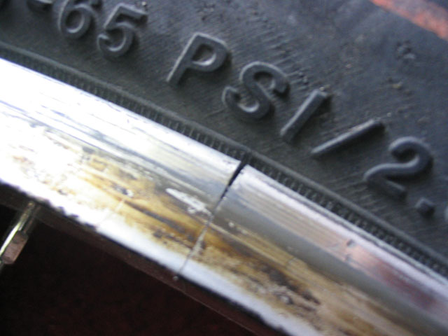

То, что на нем по 10 вмятин с каждой стороны, это еще ладно. Но недавно я поставил на нем яйцо и очень сильную восьмерку.
НО когда я разобрал байк, чтобы поменять раму, я ужаснулся, увидев шов...
Фото инсайд.
ID:	10747   Нажмите на изображение для увеличения

у меня вмятин нет, видимо, они появляются из-за тонких покрышек и низкого давления, а шов у меня впорядке пока, но и щель такая совсем не страшна

можно сказать, что тебе повезло, что он продержался у тебя несколько месяцев.... не удивительно.

думаю дело в спицовке...протяни спицыимхо должен практически уйти разрыв.У меня такая хрень была когда я еще дропал на 2х сосисе(обод был dx32)разошелся примерно на миллиметр...потом протянул всё(спицовка - 4 креста была)и шов даж сейчас как новенький

Да у меня на ДХ-се тоже самое...

у меня дх, катаю немягко, 2 года, шов целый абсолютно, только одна вмятина

у меня на дксе такаяже хня со швом, и верно, спицовка слабовата, спицы длинные и протянуть спицовку нельзя(нипели навернуты до упора, резьбы уже нет)
и вмятин на стенках тож немало)

такой зазор в шве это обсалютно нормально!
когда у меня шов еще больше был! на дх32
я расверлил его по черному, ну думал умирать так легким.
а ему хоть бы что!
так и катал еще 4 мес. потом продал!
