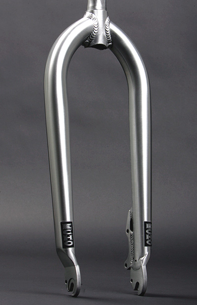

Хочу взять себе такую вилку. Кто что про нее скажет хорошего или плохого?
- most popular26" trials fork.
- 400mm fork blades, offer a low stem position.
- super oversize fork blades very strong.
- extra thickness stem with inner tube, very strong.
- 9mm thickness CNC disc mount.
- available in any brake mounts: disc brake+V brake mounts; disc brake+4 bolts mounts; disc brake mount only.

а мне вилка чисто внешне не нравиться...
потом, если ставить диск, то вилка будет жестко дергаться при торможениии, потому что очень маленький контакт шва.
У xxx есть такая вилка у него она трещит потому что шток расшатался в вилке, вообще ИМХО не лучший вариант!

BASH вне форума
подозрительно маленький шов где ноги приварены к штоку. Присмотрись к вилкам монти там это сделано грамотно.
Я тебе не говорю чтобы брал именно монти, просто посмотри как там ноги к штоку приварены.
А внешне мне понравилась.
Я бы не стал брать такую, надёжность важнее.
Ну и судя по фотке она будет ТЯЖЁЛАЯ !!! грамм на 900 потянет.

exsentrik вне форума
Точный вес этой вилки 840грамм сам в магазине на электронных весах взвешивал, по поводу надежности мне кажется эта вилка может посоревноватся со многими конкурентами... сварной шов говорите маленький вы часто видили чтобы трещина шла прямо по сварному шву...нет не часто а точто у тебя сварной шов на пере в два раза меньше ни чего рама не ломается хотя там нагрузка во время гэпов в десяток раз побольше будет... :idea: ты говориш у монти шов
побольше будет ну а то что обычно у вилок шток ломается это ничего
можбыть сначало надо научится шток нормально делать а потом сварной шов побольше накладовать...

Скажу свое мнение насчет шва...
Самая востребованная, но и редкая вилка в Англии - Cannondale Fatty-R - у нее вообще периметр шва очень незначительный...тем не менее, никто их не ломает.
Если эту вилку сломают - возьму свои слоава обратно. А пока что сорри..

Каннондэйл - вообще лучшие вилки. У самого была Пибон - просто класс нравилась ГОРАЗДО больше чем та что у меня сейчас (Пуло)... Единственный недостаток - это нету крепов под диск.
А у Фэтти там по-моему не так все просто там какие-то наварки или что-то типа того сделано с внутренний стороны ног...

Да, сзади есть два плэйта....но тем не менее...высота сварки небольшая...а вилка супер...
