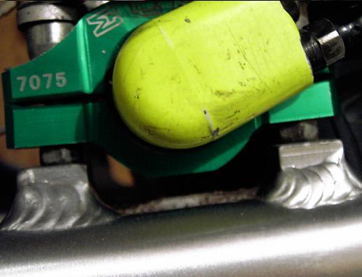

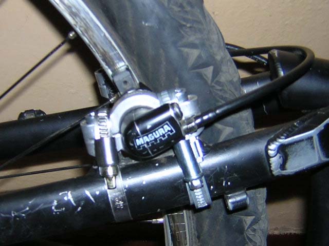

Резьба уже восстанавливалась на М6, т.к. болты на М7 найти не удалось, пришлось бы нарезать на М8, а это уже дох*я.
Обратился к Пинигину, чтоб полностью крепы переварил или еще че придумал, но он сказал что времени щас нет.
Кататься то хочется, пришлось додуматься до такого.
Пришлось отказаться от бустера, но что поделать...

жесть, а оно работает?

наверняка не жёстко сидит, хоть бы резиночки подложил, ваще нах такое надо.
нарезать на размер больше и вставить шпильки или же если решил их переваривать, то закрути саморезом их и не парься. хомуты имхо не очень выгодное решение

а что потом от хамутов будет с рамой

Старый способ делал так 2 раза рвал хамуты ...

просто на поксипол шпильки посади, а сверху гайками закрути
держать буит лучше намного и не надо от бустера отказываться

помоему ето изврат если с каждой стороны есть хотябы 2 или 1 одна резьба то мона сделать так
просто подложить гайкии найти болты подлиньше

Про шпильки уже думал, но я поксиполу как то не доверяю (может зря).
2Антона Еслиб не жестко держало, я бы катать не пошел, хомуты пока очень хорошо держат, а на долгий срок я их не планирую оставлять.
2leshiy(___LS___) Все резьбы уже сдохли

зря недоверяешь, если что неправильно сделал, то выкрутить шпильку получится очень даже не трудно

у меня истерика случилась))просто))ну ты парень даешь..ну конечно, если это работает,то- зачёт те..но блин, ты не боишься, что твой тормоз просто в один прекрасный момент сломаеться? не тормоз,а крепы..не дай бог, что это будет какая-нибудь опасная тема..

А как там крепа то, может сломаться?

2N!tro: хотелось кататься, а резьбы сорваны, самый быстрый вариант починить как мне показалось это хомуты. Да и че там в креплении может сломаться? Завтра полюбому поксипол попробую, а то без бустера на старке хренова.

шпильки это кул, но на поксипол ненадо сажать их, на них тоже резьбу сорвать можно...
было такое. 1 раз., выкрутил поставил новую.

мен кажеца зря согнет нафиг раму и вырвет твои хомуты!

С какова х*я раму согнет?? Что за бред?
Непрочитано 12.08.2006, 01:40   # 17
это же старк..там все возможно
могу так говорить,так как у самого такой
