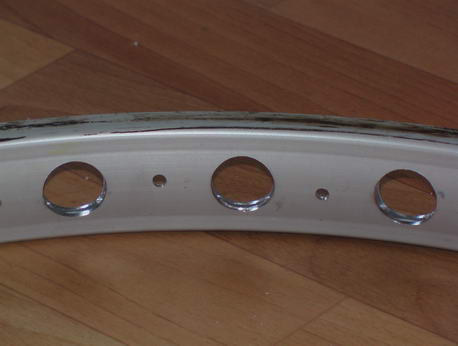

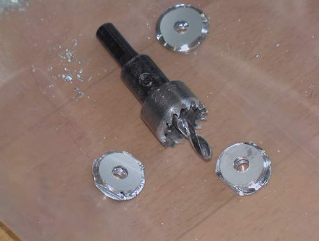

заделали фрезой 20 мм
намного удобней и быстерей чем сверлами
фреза стоит около 150 руб
отходы собраны в пакетик и будут взвешены - потом опубликую

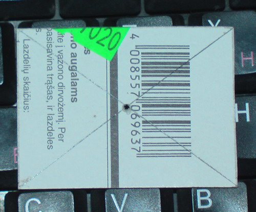

место дриллинга на глаз выбирал? Или промерил, разметил?

четко, ровно все сделано) сам размечал и вообще сам все делал?

на днях сделал тоже самое только 20мм сверлом))
размечаеться банально - на глаз кернером изнутри обода ударяешь - довольно точно получаеться

накернивал по шаблону (картон вырезан от ниппеля до ниппеля и от края до края профиля на ободе - потом находится центр - на фото видно)
удобней делать все вдвоем - один держит, а другой кернит сразу все места по кругу и потом сверлит.
все, включая изготовление шаблона, можно сделать за 30-40 минут - в процессе работы еще передохнуть нужно - руки устают от монотонной работы. Сверлами выходит дольше и сложней, т.к. надо сверлить сначала маленьким диаметром, потом большим + большой диаметр закусывает - а фрезой в один проход, если хватает высоты фрезы - если нет то с друго стороны призодится доделывать, что не сложно совсем и вообще быстро....

модные слова фреза, фрезерованный и т. д. иногда можно подумать весь байк из куска кованного алюминиевого сплава "выфрезерован". супер получилось, только етот чудо инструмент - "коронка"

Хорошо получилось. а как насчет прочности,притензий к ободу никаких?сам просто собераюсь сверлить,а какой диаметр...думаю

уже делал такое(но с ДМ24)Дырки тож 20 мм. от стенки до стенки.Но я ещё и фасочки на каждом отверстии поснимал(чтоб совсем цивильноСкинул 72г.Взвешено на электронных весах(обод -до и -после)Вот.
