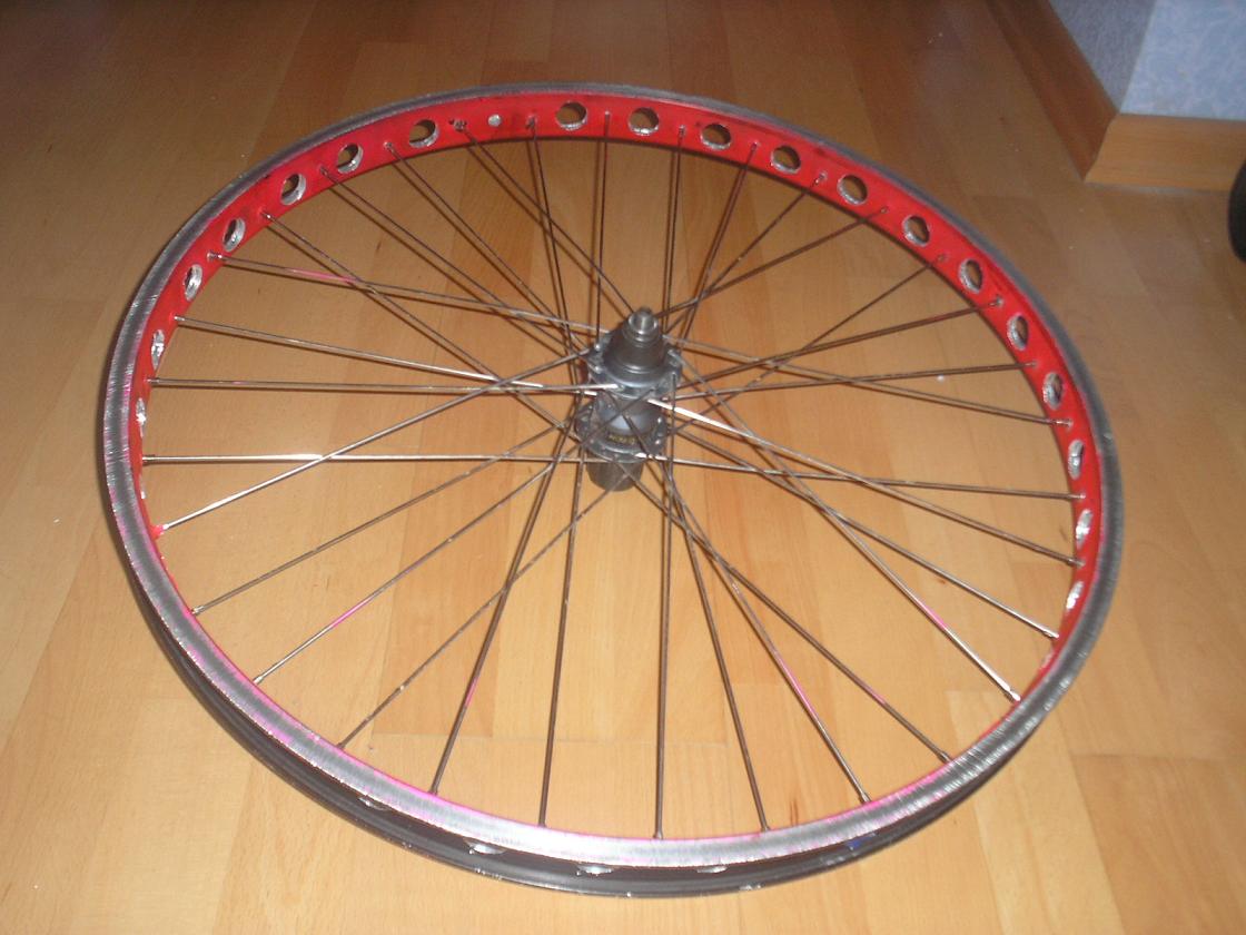

я, конечно, не первый, но все же...

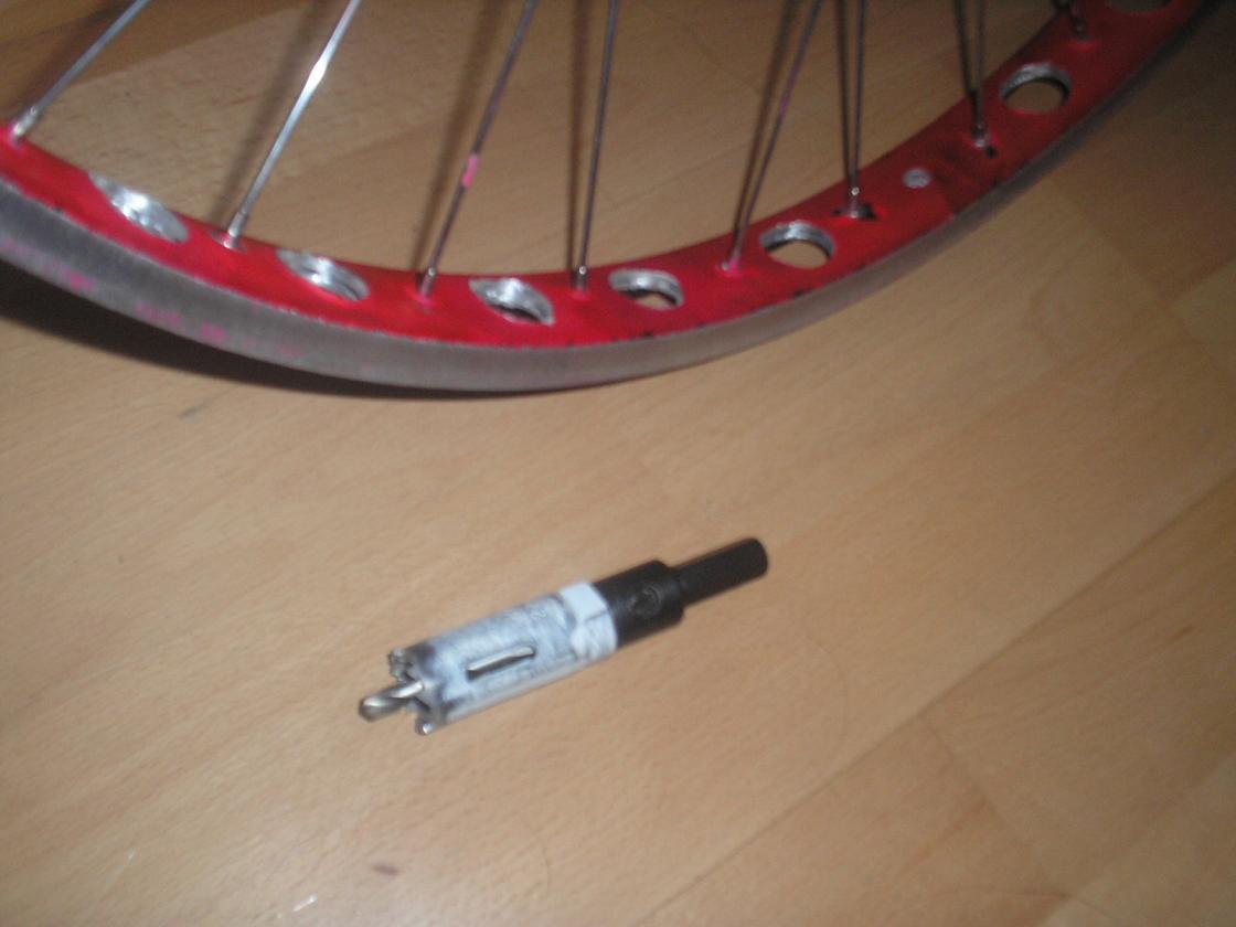

коронка на 22 мм... состоит из 2х частей, в общей сложности стоят рублей 600. наверное из-за того что импортом из USА
если кому-нибдуль в Москве нужно, мог дать коронку на денек - просверлите, чтоб лишнии деньги на покупку оборудования не тритить
Сверлить при наличии нормально дрели очень легко
На фотках колесико грязное конечно.. но общий смысл понятен
Извиняюсь за качество фоток

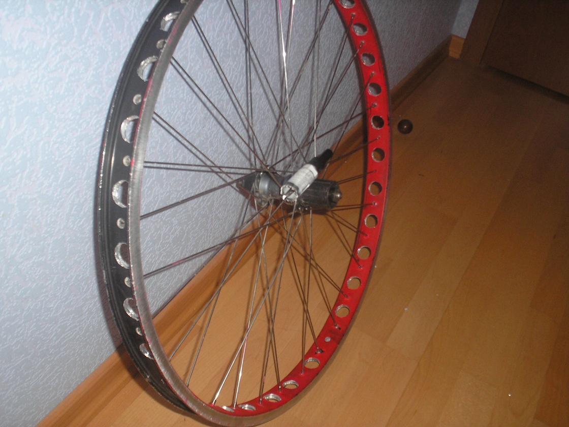

Фотка байка с белой рамой глючит - надо развернуть, чтоб увидеть колесо
За картинки извиняйте, что-т с ними все кое-как вышло
главное - идея

У ми тока на 22
фактический диаметр дырок - 23
