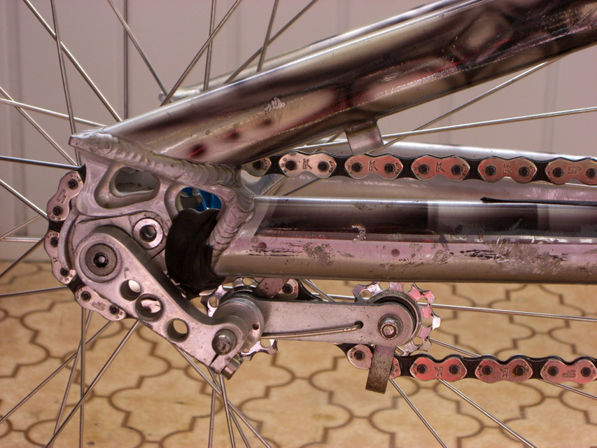

была такая тема уже. ищи в поиске. Вот как сделано у меня:

Scream
красиво) А это у тебя на крысе так?
Непрочитано 28.03.2007, 17:14   # 11
Аватар для Scream
Регистрация: 16.03.2004
Адрес: МО, г.Одинцово
Сообщений: 1,088
Scream вне форума
было на крысе. Сейчас у меня виз.
