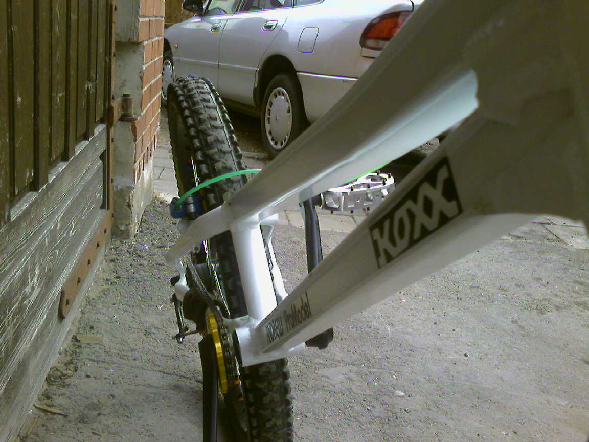

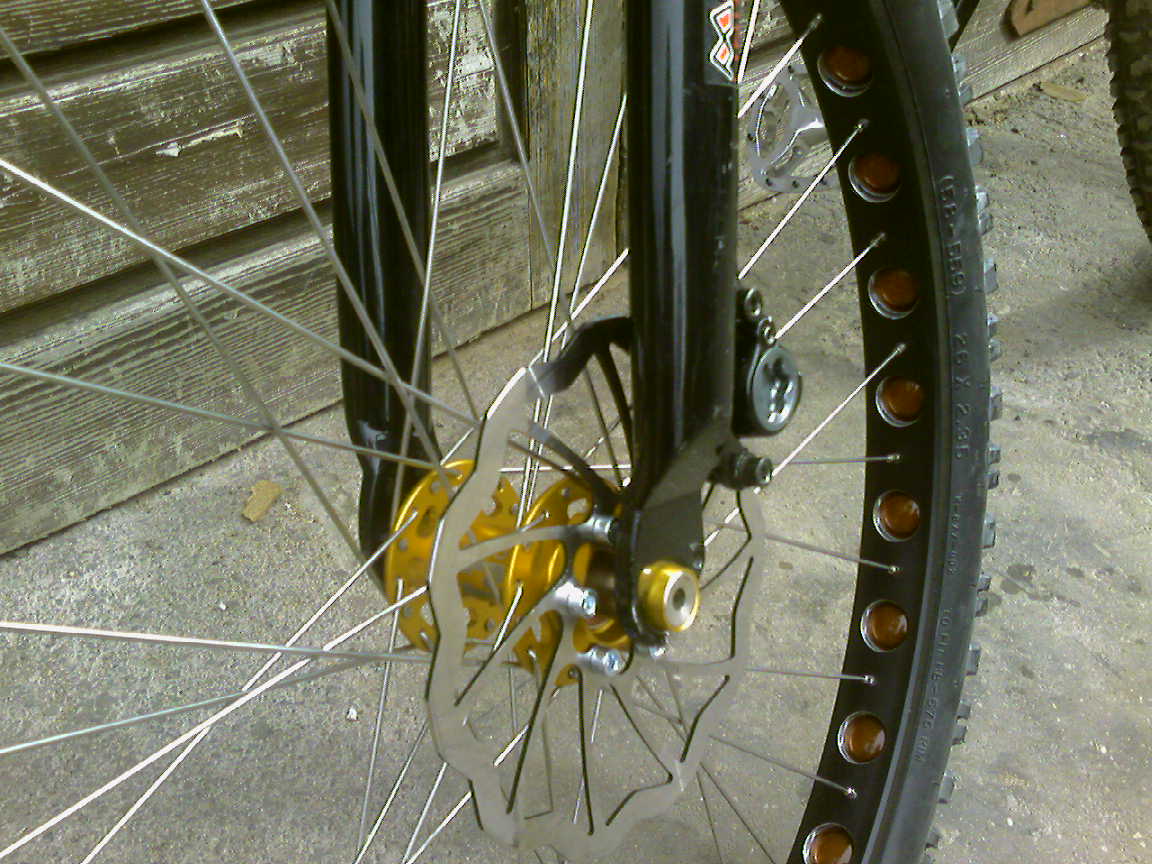

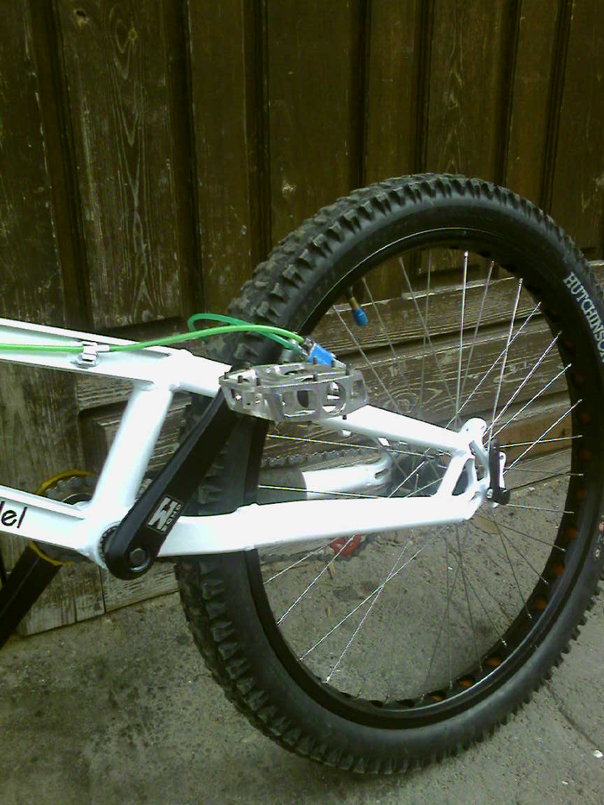

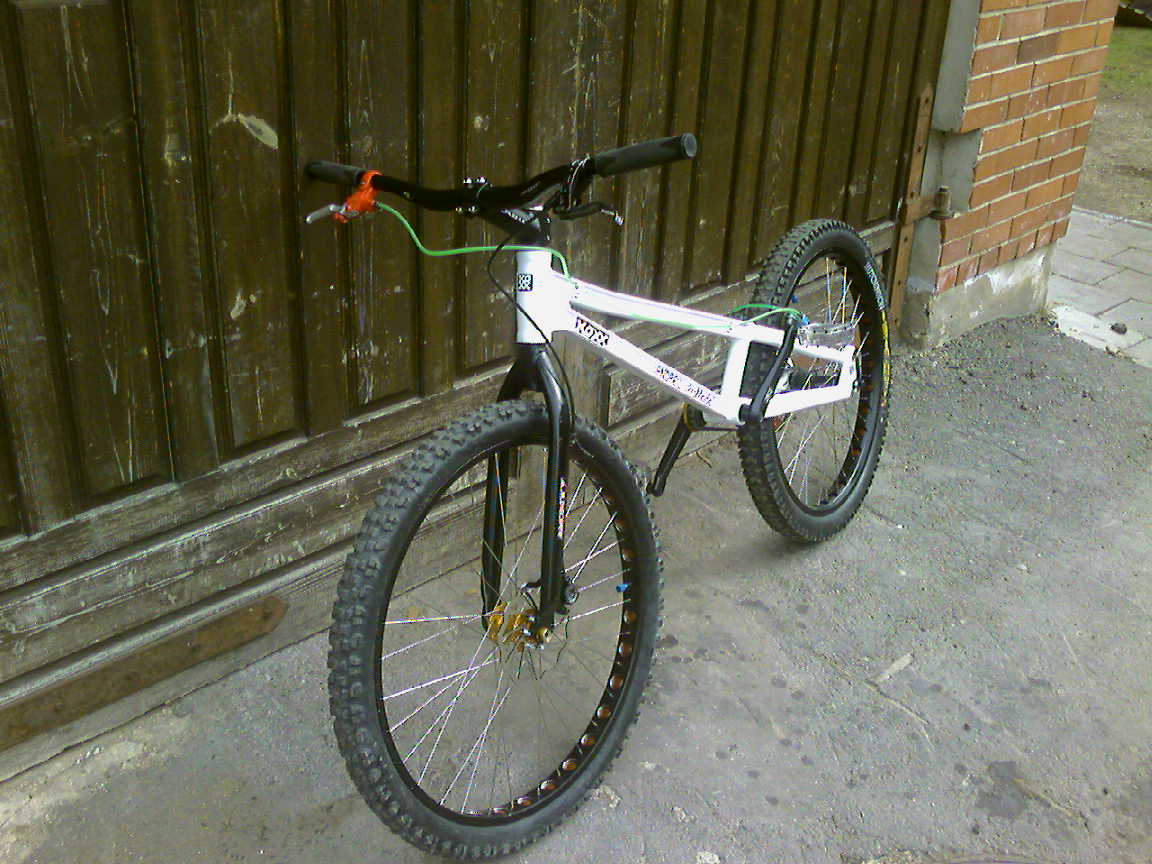

Помните эту тему?
Наконец-то, сегодня, мой друг Андрей, собрал себе первый нормальный триаловый байк Сделал обкатку и сказал: НЕРИАЛЬНО!
Раму он переварил, как я ему и сказал: усилил рулевую и укоротил базу, так как было очень длинная (1190)
Комплектуха:
рама: KOXX Andrew ProModel (Старался копировать KOXX Marc Vico, но жалко, что длину перьев не изменить так что получилось так: wb 1115;bb +80; cs 400) (сварена из UMF Hardy + верхняя и нижняя труба взята из двери Audi A6)
вилка: KOT MS2
руль: Pazzaz
вынос: Pazzaz
натяжитель: handmade for vee-brake
шатуны: ECHO forged
каретка: SHIMANO 127,5mm
рокринг: ECHO gold
фривил:ACS
передний тормоз: Magura Marta
задний тормоз: Magura HS33
Переднее колесо:
обод: ECHO black
втулка: ECHO gold
покрышка: Kenda kinetics 2.35
Заднее колесо:
обод: ECHO black
втулка: SHIMANO Deore (fixed)
покрышка: SHWALBE OCTOPUS 2,5

Непрочитано 07.04.2007, 19:41   # 3
Отнюдь не кокс, зачем писать что кокс.
Вцелом норм. Заднюю втулку золотую поставить и норм буит.
Непрочитано 07.04.2007, 19:47   # 4
Сообщение от Deftones
Я ему говорил, что бы он не клеил КОХХ наклейки, но он всё равно наклеил
А заднюю влулку он скоро поменяет, на ЕСНО gold, просто денег не хватило

не нравится рама...
и все тут...какая-та она...ну блин...не правильная((
хотя..вообще...молодцы
Непрочитано 07.04.2007, 20:37   # 9
Спасибо всем!
Сообщение от N!tro
не нравится рама...
Конечно, о вкусах не спорят, а мне очень нравится

Почему не сфоткать нормально сбоку?
Так норм вроде..

Непрочитано 07.04.2007, 22:51   # 15
ОН её только сегодня собрал, ещё пока что не сломалась
Я имел ввиду старый вариант. Он ломался?
Непрочитано 07.04.2007, 22:54   # 16
Сообщение от тФЧФР
Нет, не ломался

блин ни одной фотки сбоку.. издевательство

даешь фото сбоку!!!!!
А вообще респект!!!Норм так смотрится
Непрочитано 08.04.2007, 07:31   # 20
Сообщение от katze
красиво получилось.
но зачем наклейки кокс ? надо было что то своё клеить)
Сам не понимаю... я ему говорил, а он всё ровно!
Фота у с боку будет!
