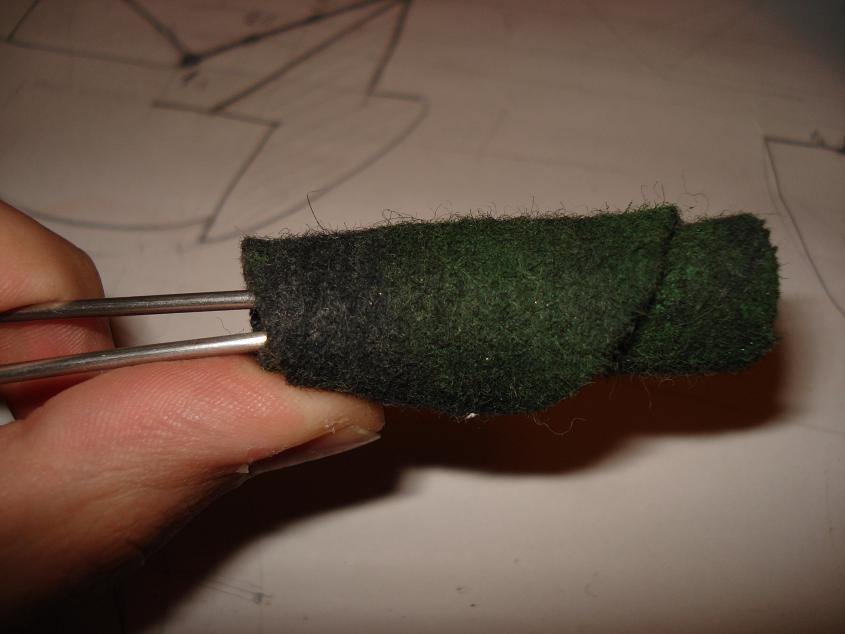

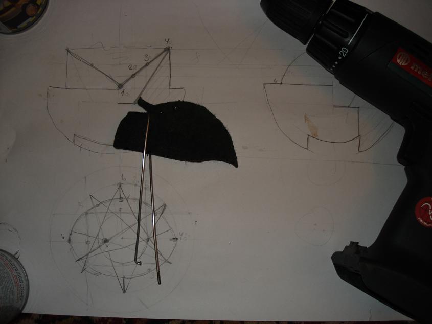

берем спицу, загибаем пополам, посередине зажимаем войлок(плоскогубцами, получится достаточно жестко) и наматываем его покругу... намазываем пастой ГОИ и вкручиваем в горшок торм. ручки... затем можно и руками ворочить как буром, и в дрель вставить....

ЗАебись) Что там у тебя за пиктограммы дикие? Цотонизд?

ZerO
ахах))))) убииил)))) да, люблю кошек ночью резать) вот и намалевал))))
