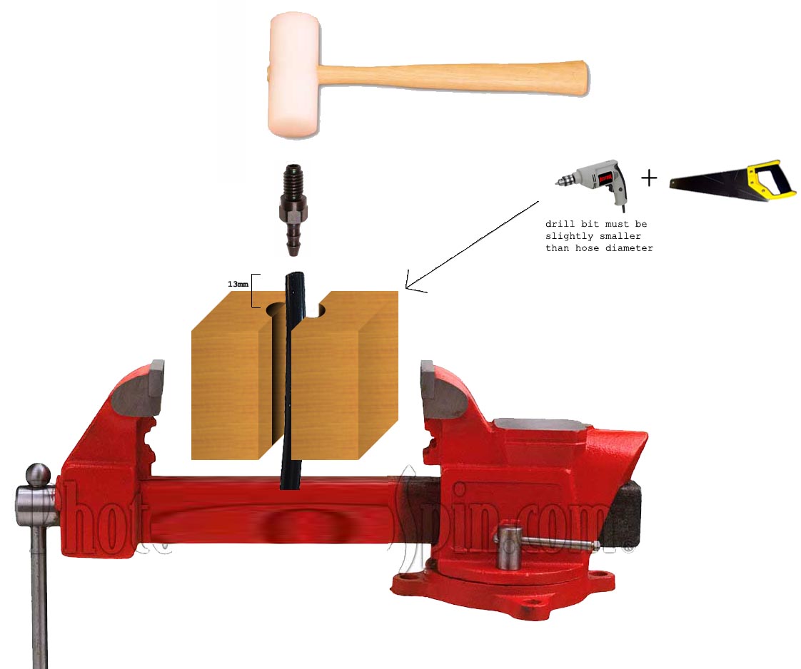

Помогите порвал гидролинию та что маленькая бачёнки соеденяет.. ну купил новую.. старую снял новую натянуть ну ни как не могу... подскажите способы.. уже и грел.. и в воде.. и огнёмм.. и гидролинию и штуцера .. нече не ппомогает помогите пожалуйсто !!
Непрочитано 29.10.2007, 22:08   # 2
Зажимаешь гидру в тиски или еще как нибудь.
А штуце молотком в нее.
Вот и все.
Потом надо обжать еще.

зажимаешь в тиски штуцер
равномерно разогреваешь
и быстро, сильно одеваешь гидролинию

две пластмассовые штучки между которых зажимаешь гидру в тиски и забиаешь в неё штуцер

на фото справа белые стоят
Непрочитано 30.10.2007, 00:25   # 7
Ничего не надо нагревать.
Делать как я сказал надо.
Нажимать можно и обычными пасатижами.
Если есть белые хрени то обжимать в них.

Делаем из дерева штуки подобные тем что на картинке, зажимаем в них гидролинию чтобы где-то 2 см торчало сверху! Штуцер берём плоскогубцами, приставляем к гидролинии! Прослушав сеанс расслабляющей спиритичесой музыки делаем замах молотком и с демоническим лицом и диким криом наносим точный удар по ..... пальцу! х*як! Бля больно. от злости кидаем молотком в велосипед, и махая распющенным пальцем, сквозь слёзы произносим: -И на*хуя я за это брался, не зря все говорят что жопокукость у меня в крови!" Надо было покупать Ви-брейк!

оооооо
админы закрепите енту картинку
для компании можно и с собакой тоже
@Gudron помог щас мнооооого кому

За собаку 5 + её тоже надо сверлом до нужного диаметра сорри за офф ...

Я брал твердое дерево, дуб.
Прорезь делал так.... зажимал в тисках две досочки и просверливал между ними отверстие на 0.5 мм меньшее диаметру гидролинии, т.к. дерево разжимается.
Все с 3-х ударов получалось, но гидра лежала долго в кипятке перед этим.
