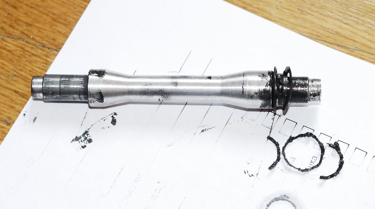

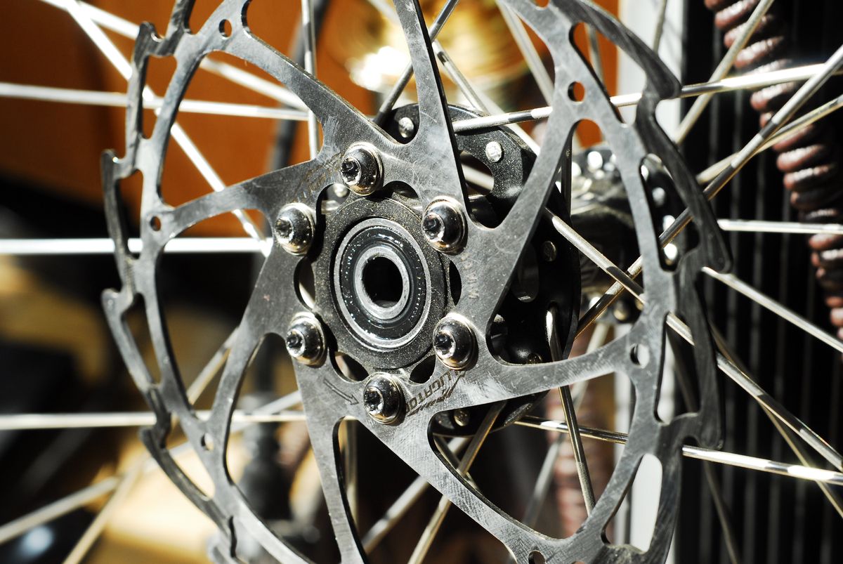

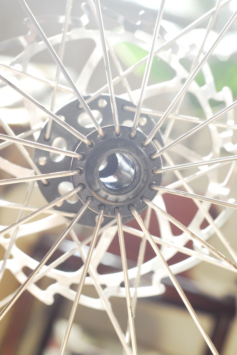

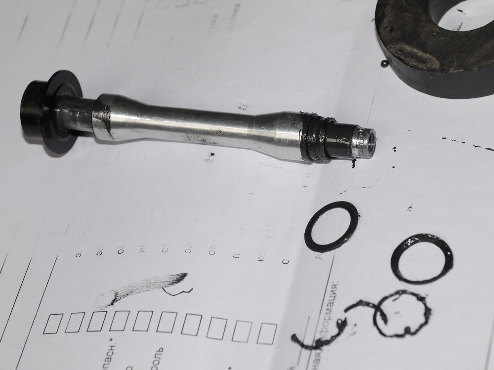

Вот так вот, только собрал байк, откатал максимум неделю на нем, никаких жестких тем не делал, уровень не тот, просто один раз плюхнулся через морду хорошо, но даже не от этого пошла проблема... просто при езде, по ровному асфальту, спустя дня два начался треск во втулке, думал эксцентрик, сменил - та же проблема, а потом приехал просто домой, вытаскивал эксцентрик и вместе с ним вытащил ось втулки, увидел неприятное зрелище: из всех подшипников там осталось около 7 штук, из них 4 просто стерты! железные прокладки между подшипниками превратились в мясо... Вот что теперь делать? прошу вашего совета! Можно ли найти подшипники? как их туда поместить? просто насыпать и закрыть втулку? я в шоке от этой втулки, такого не ожидал просто...

хм... А как на счет гарантии?

Насколько я понял - у тебя разбился пром.
Для первых ЖиВтулок - это очень распространённое явление.
Я сам являюсь счастливым обладателем такой втулки, и тоже сталкивался с такой траблой.
Через 4-5 месяцев катания, втулка начала оч громко трещать при езде.
Оказалось - разбился правый пром (маленький который)
Измерил размеры прома и заказал на www.podshipnik.ru подшипник SNR. (На сайте есть оч удобная поисковая система подшипников по их типу и размерам) Прислали через недельку пом по почте, поставил - с тех пор втулка внимания на себя не обращает)
Левый пром пока живёт. Кстати, когда у меня такая трабла приключилась, я стукнулся к Uki. Он сказал, что пром то мне канеш может новый по гарантии выслать, но он будет такой же как во втулке, и тоже умрёт. Потому посоветовал искать другой пром)
Вобщем, учитывая, что ты сам из Москвы, то у вас там и офис подшипник.ру находится, и с доставкой никаких проблем ваще не будет) Меряй размеры прома и едь к ним за подшипником.

а проставочные кольца для них? на картинке видно как их разнесло, если просто насыпать туда подшипников, что тогда будет? нужно подшипники другого размера или искать кольца?

погоди,погоди, ккакой насыпать
там закрытые промы в обойме должны быть

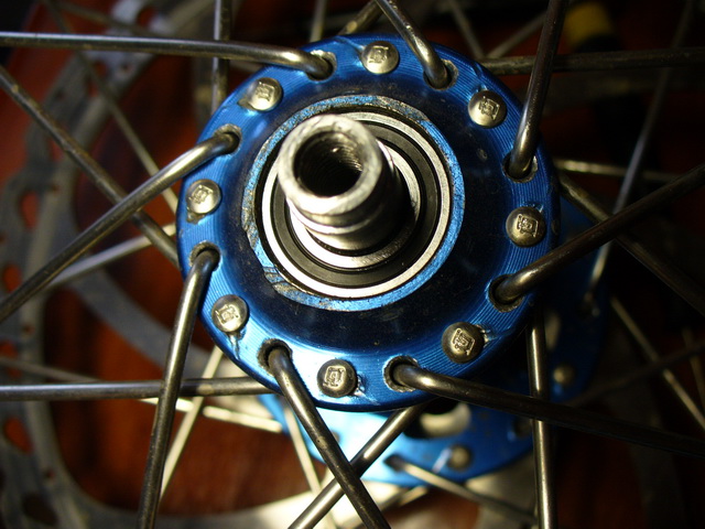

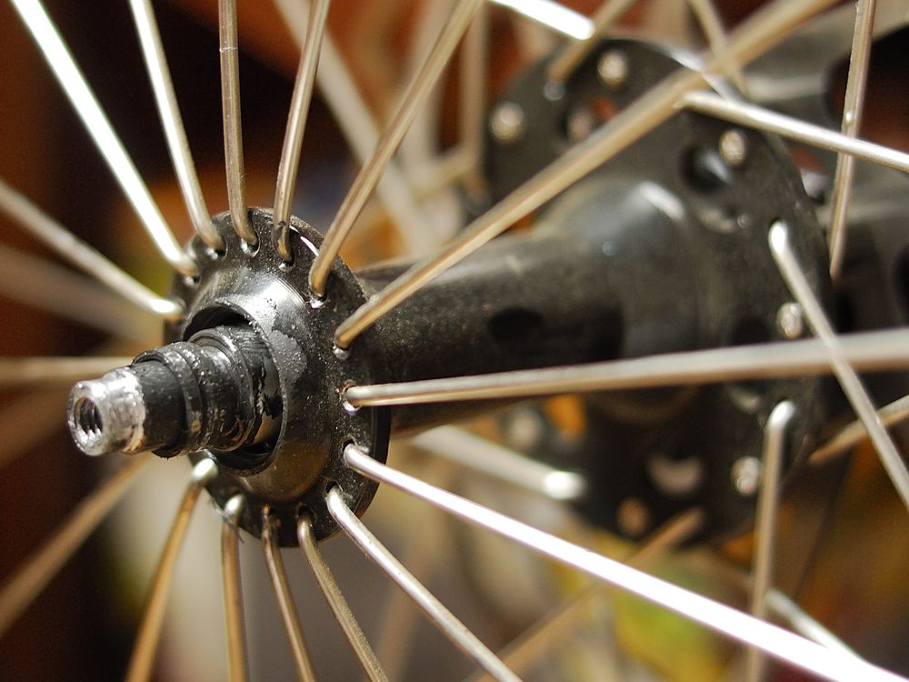

Вот в таком вот состоянии пошипник:
ID:	23415   Нажмите на изображение для увеличения
Непрочитано 06.04.2008, 12:56   # 11
Аватар для Riven
Регистрация: 08.08.2005
Адрес: Moscow
Сообщений: 209
Отправить сообщение для Riven с помощью ICQ
Riven вне форума
Если это вообще можно назвать подшипником... три шарика, два кольца...

посмотри внимательно в корпус втулки, не осталось ли внури запресованное внешнее кольцо прома, оно выбивается отверткой.....вроде на твоей фотке если приложить воображение, можно разглядеть внутр. часть прома

купишь промы, напялишь на ось, еще несколько месяцев втулка протянет.

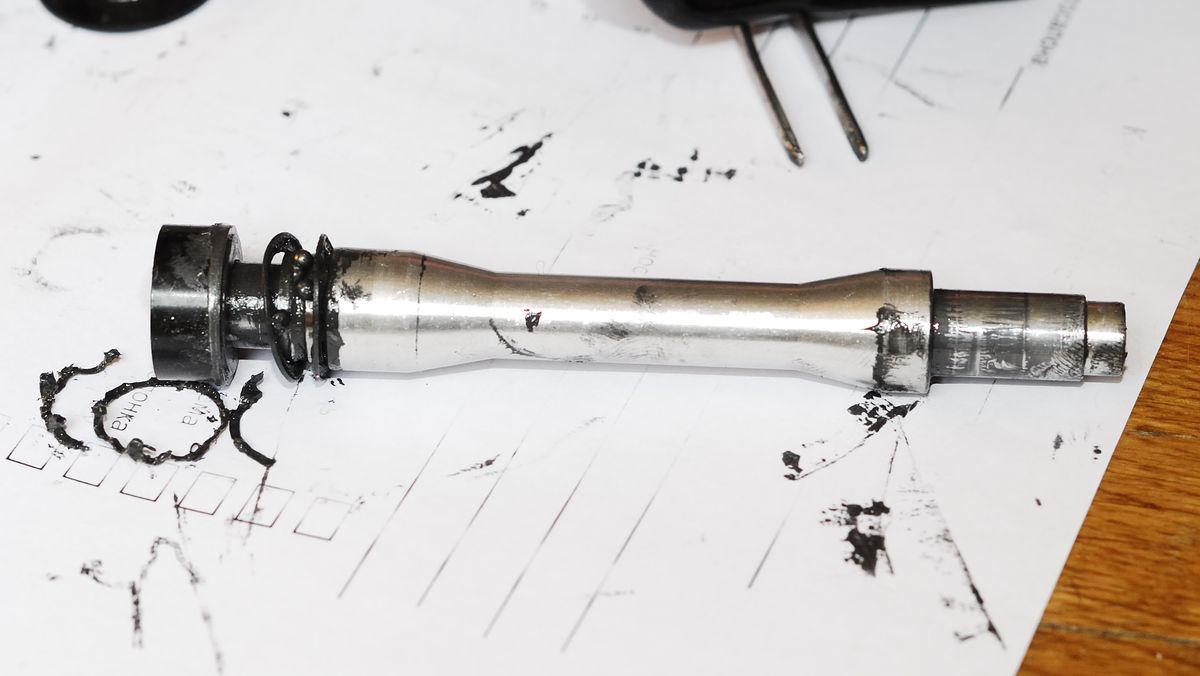

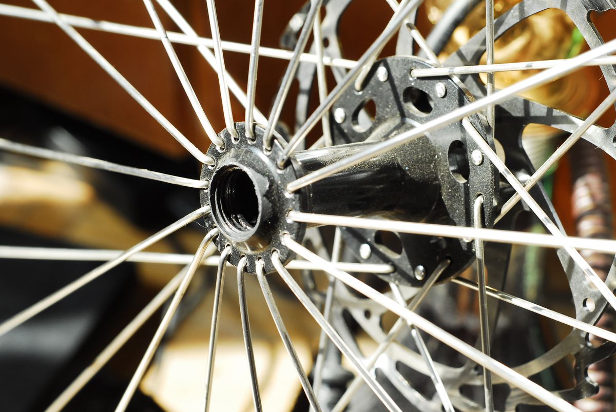

Вот что бы видно было: поодшипник справа и слева что осталось

Ребят! А кто может подсказать размер подшипника? нада в магазин позвонить узнать о наличии а размер даже не по чему померить...
Непрочитано 06.04.2008, 13:35   # 18
Аватар для rb338
Регистрация: 13.05.2007
Адрес: С-Петербург, ЮЗ
Сообщений: 888
Байк: ЖеТемур
rb338 вне форума
Сообщение от Riven
Перерыл историю в аське..
> Внутренний диаметр 10мм
> Внешний диаметр 19мм
> Толщина 5мм
Еле нашёл.
Это 100% точно - такой пром я там заказывал и такой уже полгода стоит во втулке.
