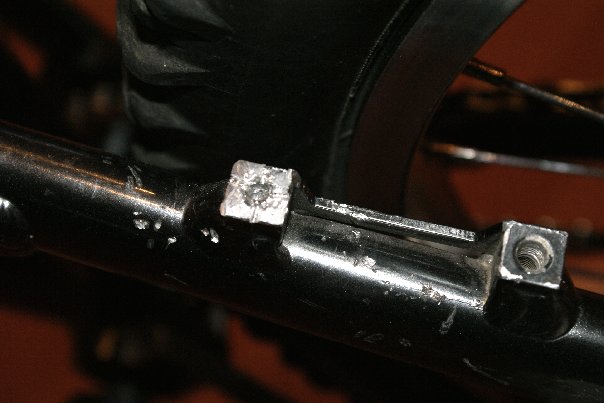

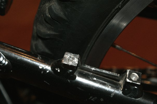

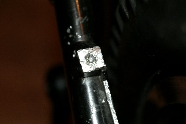

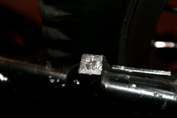

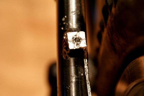

У меня в одном из отверстий для крепления заднего тормоза застрял винт!помогите вытащить!

На гу typhoon такую багу решили нарезкой резьбы выше этого места в интегриованной подкове. Тут подковы нет, так что надо как-то аккуртано высверливать.
Непрочитано 23.11.2008, 20:28   # 4
Регистрация: 29.10.2007
Адрес: любера
Сообщений: 2,250
Байк: херь какая-то
A Frolov вне форума
я думаю не будет бредом, если скажу: высверлить меньшим диаметром этот кусок от болта (поверь ,вряд ли он тебе ещё понадобится) и нарезать резьбу такую как была (тем самым скорее всего остатки болта удалятся).
можешь меньшим диаметром дрильнуть (3 например) а потом аккуратненько попробовать реверсом выкрутить
удачи
Непрочитано 23.11.2008, 20:45   # 5
Аватар для x__LOST__x
Регистрация: 18.11.2008
Сообщений: 18
Байк: Czar 26"
Отправить сообщение для x__LOST__x с помощью ICQ
x__LOST__x вне форума
я пробовал высверлить!!видно же что отверстие есть..но оно насквозь никак высверливаться не хочет...
Непрочитано 23.11.2008, 21:15   # 6
надпиливаешь ножовкой сверху немного, что бы в болте образовалась канавка, да, немног раму попортишь, но эт туфта, потом просто берешь отвертку и выкручиваешь
Непрочитано 23.11.2008, 21:23   # 7
Аватар для semz
Регистрация: 23.10.2008
Адрес: Челябинск
Сообщений: 1,637
Байк: ufo
semz вне форума
в высверленное отверстие забей шестиграник-звездочку и выкрути
Непрочитано 23.11.2008, 22:45   # 8
Аватар для KEKS
Регистрация: 20.07.2007
Адрес: Москва, ВВЦ
Сообщений: 1,456
Байк: GU Le
KEKS вне форума
semz
дело говорит товарисч)))) я так делал, все ок. Сначала керном наметь середину болта, чтобы сверло не ерзало. Потом просверли 2 мм сверлом, больше не надо забей туда биту в форме звездочки, чтоб сама звездочка была чуть больше дырки которую просверлил. и вставь сверху отвертку и выкрути
Еще как вариант, просверлить как я сказал, НО потом нарезать небольшую резьбу левую, вкрутить туда левый болт коротенький и выкрутить))
Непрочитано 24.11.2008, 10:56   # 9
Аватар для rastayak
Регистрация: 24.10.2006
Адрес: Сходня\Зеленоград
Сообщений: 2,428
Байк: Echo 8 кг
rastayak вне форума
Сложно как все...
Сверлишь тонким сверлом болт, покупаешь экстрактор в любом автосервисе, ставишь дрель на обратный ход и болт выкручивается. Эктрактор - сверло обратное.
Непрочитано 25.11.2008, 21:16   # 10
Аватар для BICH
Регистрация: 12.11.2008
Сообщений: 2,272
BICH вне форума
у меня друг на царе иване так же отломил, мы ему аккуратно высверлили болт и норм, так стрёмно сверлить было, мрак.
Непрочитано 27.11.2008, 20:48   # 11
Аватар для [INH]Serg_rus
Регистрация: 01.09.2005
Адрес: Челябинск
Возраст: 45
Сообщений: 1,029
Байк: Echo
[INH]Serg_rus вне форума
Экстрактор купи и вывернешь сразу.
