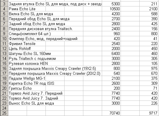

Вывод неутешительный, за 70к проще доплатить и взять Monty. Печально. Дорого.

По неоторым пунктам вес был поставлен "от балды": пп. 4 и 12.

Ну как бы детальки не бюджетные вообще. Цепь за 2к, е*аный насос! Что хотел то и получил.

Дак по-сути здесь скинуть не на чем, ну будет стоить 65к, разница уже не велика.

Да уж прям не на чем! Компоненты SL как бы самые дорогие из эхо, рулевая непонятная (возьми за 300руб стальную - потрать деньги на нормальный фривил), каретка дорогая, тормоза дорогие. Ты собрал байк на (типа) хороших легких компонентах. Легкий байк дорого стоит. Нет денег - твой выбор это трувативы, авиды, алексримсы и прочее.
Чтобы получить легкий байк - надо на _всех_ деталях сбросить. А чтобы получить дешевый - на всех деталях сэкономить. Ну примерно так.
PS И чего ты мне список выдал? Я тебе говорю, как лучше. (В рамках бесплатного повышения компьютерной грамотности среди велотриального контингента). Хочешь обсудить алгоритмы сжатия?

Какие варианты есть по снижению цены, но с приемлимым качеством (прочностью)? В модификации, указанной выше, убивает вес, не смотря на то, что компоненты подобраны легкие. И это без камер...
Это канечно всё печально ,, но сколько доплатить??? Ведь цены у всех в долларах или евро а они одинаково понялись примерно по %...

Доплата примерно 18к, если брать через monty.fi

70 000 ну в задницу такой байк. это действительно уже кемел можно новый белый поискать. доставка конечно встанет но не думаю что болььше 5 000 да и байк не ровно 70 стоит.
при том что на нем рулевая фса, 2 хопа, каретка фса,..бла бла бла. педали только говно и фривил
с украины дешевше) у меня скидон)
грипсы паралон ставь. они дешевше и легче.
флиперы нафиг тебе не нужны. тоже тяжеленные. упаковачную пленку для еды знаешь? она с тобой будет дружить.
тенсиль я тебе свой продам за 500)
цепь вообще в топку. я попробовал sram pc1 за 250 рублей - слабовата конечно но на 3-4 месяца хватает.

Я изначально хотел гео олдскульное как на монти 221ти 2007 года. А тут собрал вариант на бюджетной раме. Самая низкая стоимость что нашел, при сносном качестве. Убивает вес в любом случае, ТЯЖЕЛЫЙ ОН СЦУКО!

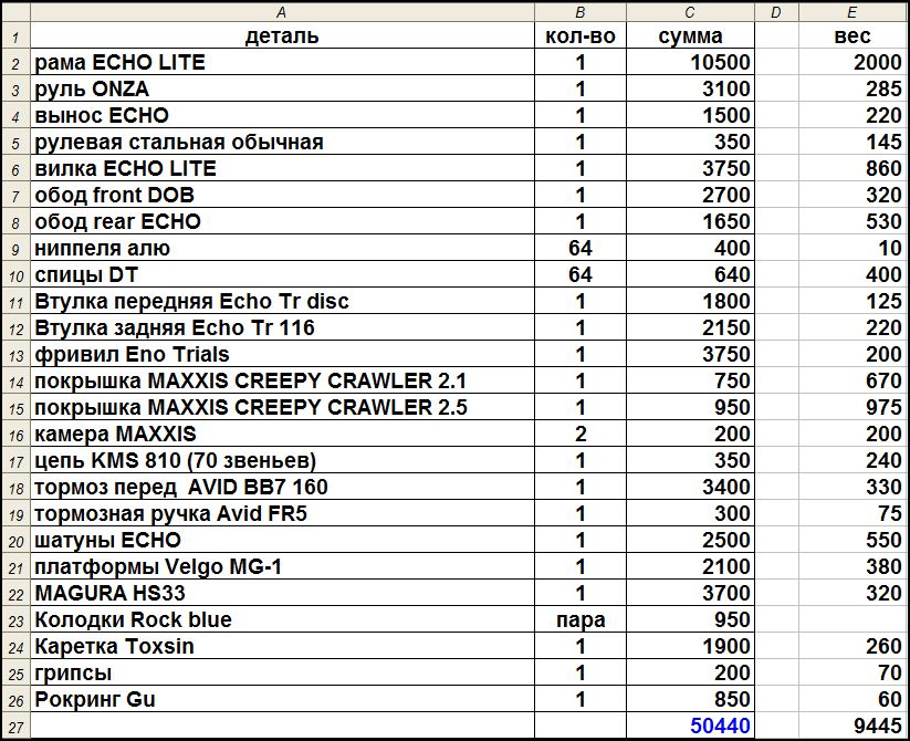

вот хороший мод за нормальные деньги - подорожало конечно - вес точный - а цены как бы сказать "почти точные" так как некоторые детали я сверял у буржуев и там как бы дешевле, но еще же доставка...таможня...
