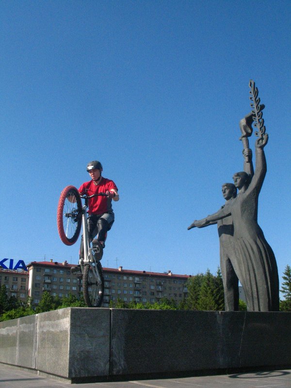

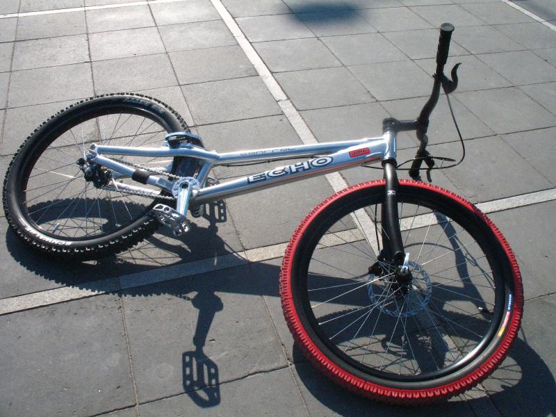

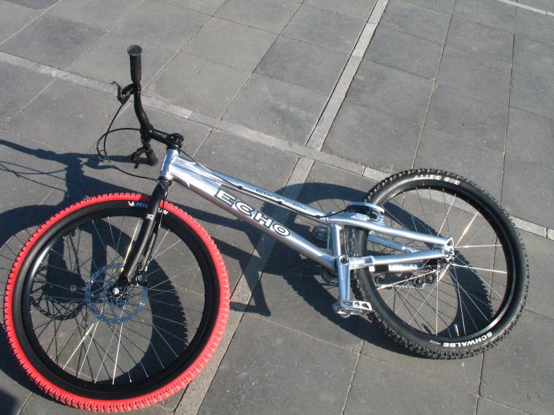

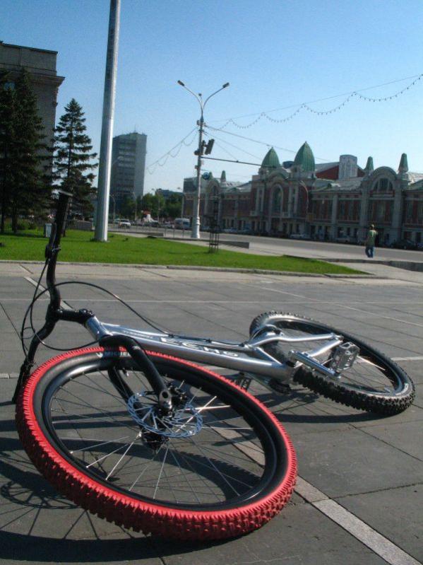

Байк не для сорёвок, а для стрита, поэтому все детальки старался подобрать надёжные, качественные и по возможности недорогие
Основа >
Рама – ECHO Control Long
Шток >
Вилка – ECHO SL Disc
Рулевая – Orbit XL II
Колечко на рулевую – FSA
Вынос – Thomson Elite X4 110x10
Крышка на вынос – Thomson
Руль – Truvativ Holzfeller 710x35x31.8
Грипсы – Oury MTB
Переднее колесо, от центра >
Эксцентрик – Hope
Втулка – DMR Revolver
Спицы на стороне диска – DT Champion 2.0
Спицы на правой стороне – DT Competition 2.0/1.8
Нипели – DT никелированая бронза 12мм
Обод DT FR 6.1D
Ободная лента – Schwalbe 25mm
Камера – Michelin AirComp C4 латексная
Колпачок на нипель – Middleburn чёрная пулька
Покрышка – Michelin WildGripper HOT S 2.5", красный кремниевый компаунд, фолдинг
Тормоз передний >
Тормоз – Magura Marta, калипер IS 160
Болты калипера – Hope
Ротор – Avid G2 CleanSweep 185mm
Болты ротора – Avid Torx
Регулировочные шайбы – Magura сверх-тонкие 4 шт
Заднее колесо, от центра >
Эксцентрик – Hope
Втулка – DMR Revolver Синглспид
Звезда – Surly 3/32"x 15T, резьбовая
Проставка под звезду – точёная из алюминия 2,5мм
Спицы – DT Champion 2.0
Обод – AlexRims DX 32
Ободная лента – Schwalbe 32mm
Камера – Schwalbe AV13D
Колпачок на нипель – Middleburn серебряная пулька
Покрышка – Schwalbe Big Betty 2.4", компаунд ORC, фолдинг
Тормоз задний >
Тормоз – Magura HS 33
Крепления калиперов – ECHO
Бустер – ECHO Control
Колодки – ECHO ядовито- зелёные
Привод, от центра >
Каретка – Truvativ Giga Pipe Team DH ISIS
Шатуны – ECHO CNC ISIS
Фривил – White Industries Eno Trials 18T
Рокринг – ECHO CNC 18T
Педали – Wellgo MG-1 магниевые
Педальные вашеры – Truvativ
Цепь – SRAM PC-68 CrossStep заклёпаная
Натяжитель цепи – NC-17 Stinger двухроликовый
Всякая шняга >
Петух – какой-то Кетайцкий с буквой 'К'
Зашита на перо – липучка Velcro
Крыло – самопал из прозрачного скотча склеенного липкими сторонами друг к другу )
Смазка – Pedros Syn Grease и Motorex Dry Lube
Воздух в колёсах – из моей комнаты
Наклейки – ECHO, Thomson, DMR
Гудрон на заднем ободе – от асфальтоукладчиков )
Вес получился 11 кг, так показали весы для человеческого тела

байк хорош, но чисто внешне передняя покрышка не в тему)
Непрочитано 09.06.2009, 02:18   # 4
Аватар для Sonner
Регистрация: 18.04.2006
Адрес: Питер(Пушкин-Центр)
Сообщений: 3,160
Байк: zoo
Sonner вне форума
) нормально так)
личное имхо..для стрита собрал бы магеллан..и краснота на морде не в тему...или хотя бы и сзади тоже красный мишлен поставил бы.

Афигенский!!!!Красный мишлен и правда не в тему))

Из изменений планируется установка тормозного рычага Echo, но как-то боязно его втыкать, у всех ручки потом от него лопаются, да и пин стачивать лень...
Также запасены армированные гидролинии Magura, на оба тормоза, но сейчас некогда заниматься прокачкой, надо катать, может зимой заморочусь...

Симпатишный байк. Покрышку фтопку не только потому что она красная. С черной бы очень сочно смотерлось.
А галстук с передней покрышкой сравнивать чета как-то некорректно.

Передняя покрышка в принципе ничего, но все таки не вписывается
