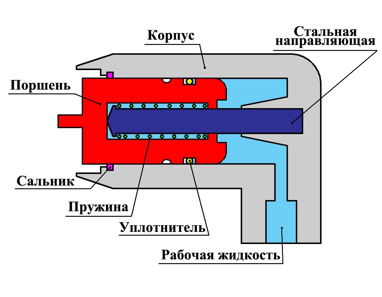

Вот как выглядит бачок. Стальная направляющая запрессована в корпусе. Я сверлю отверстие диаметром 2 мм и затем гвоздем выбиваю ее. Не думаю, что ее можно выдавить двумя ручками (про денгуру речь не идет).
Не понял какую шайбу имел в виду ПУХЪ.
Для сборки я смазываю суперклеем часть направляющей поршня, которая запрессовывается в корпус бачка и аккуратно ее туда вдавливаю.
Прижина дает усилие только когда поршень начинает двигаться относительно направлящей. "В покое" поршень полностью садится на направляющую и она упирается в его внутреннюю стенку. Снять поршень с направляющей не повредив его нельзя.

[INH]Serg_rus Молоток! Всё правильно начертил.
Единственное, то что у тебя подписано "сальник" это манжета а "уплотнитель" - сальник.
Только вот одного не понимаю, почему на пошне 2 канавки для сальников, а стоит только один сальник.

Нда подписал криво, т.к. чертил 3 года назад...
