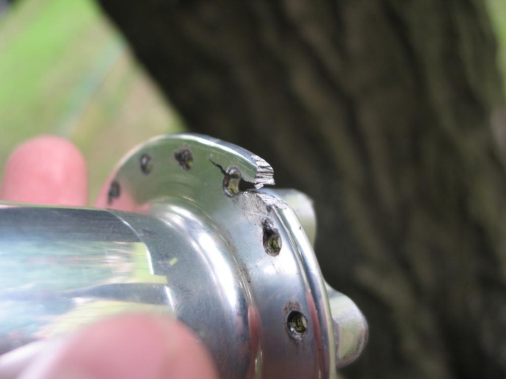

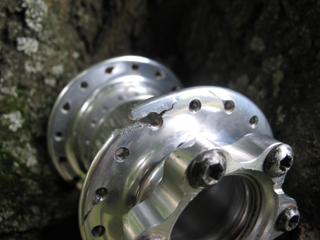

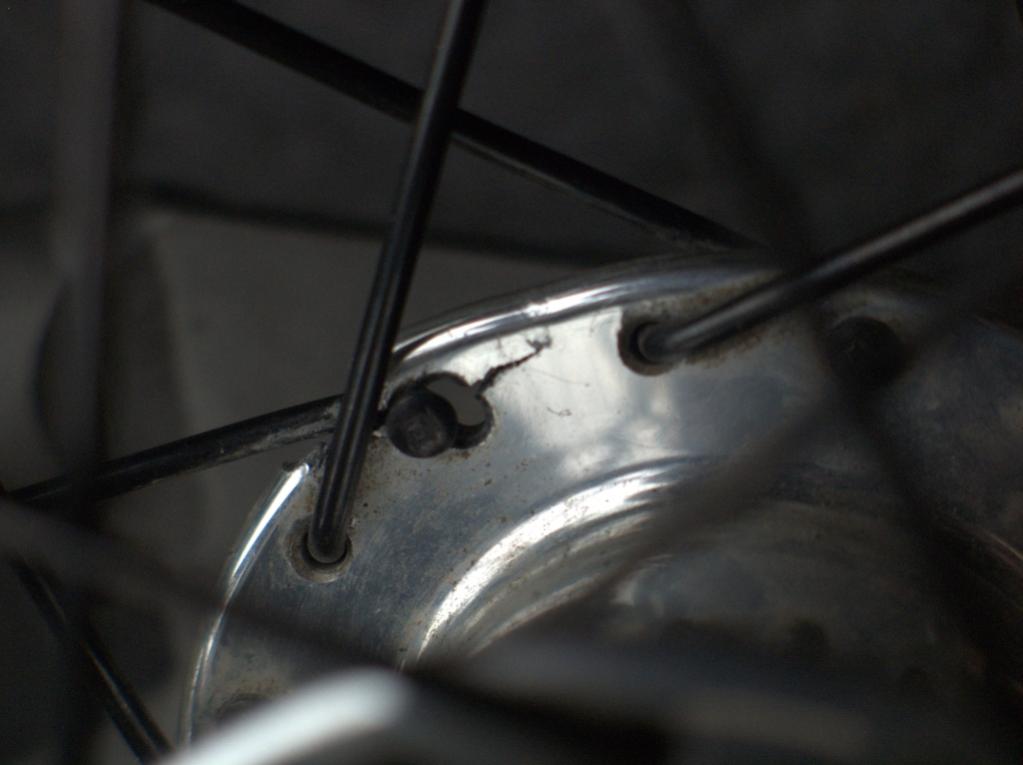

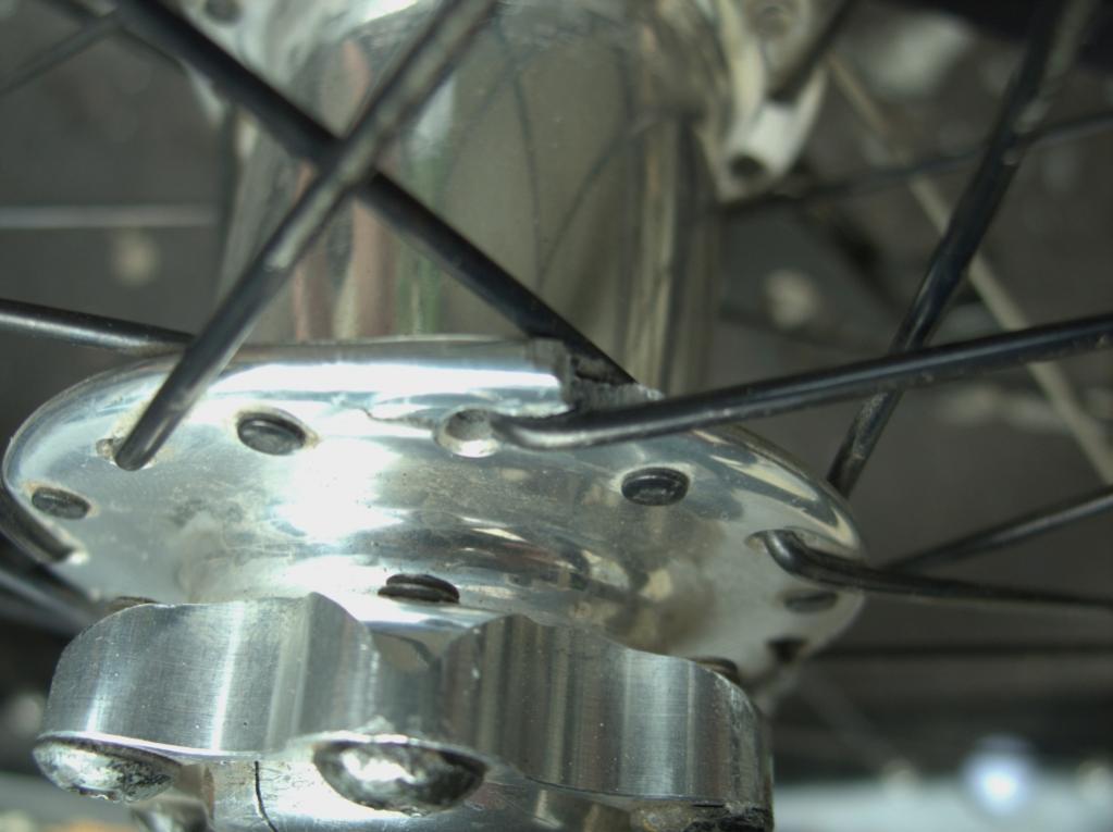

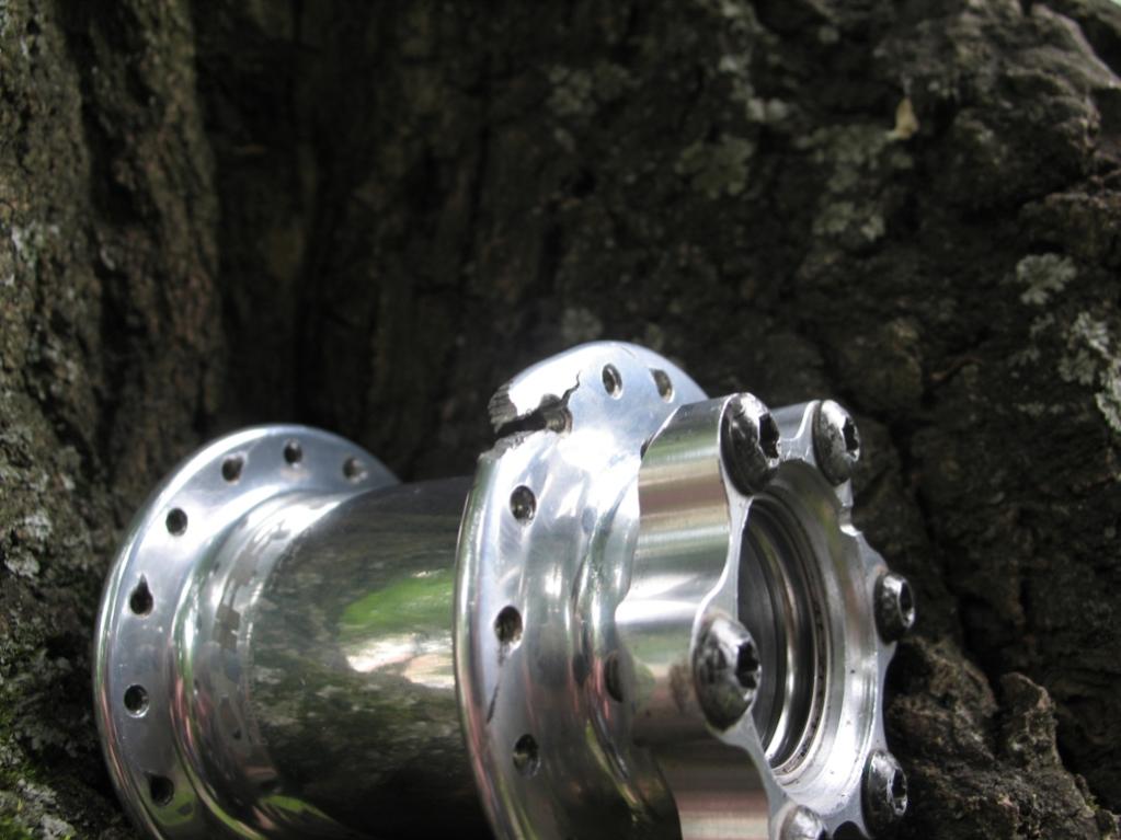

Да, ты не ошибся, сломан фланец Chris King`a
Немного истории: втулку купил б.у. (по словам продавца до меня жила пол-года) откатал на ней 2 года, без проблем. Делаю значит сайд-хоп, и тут, во мне опять неожиданно проснулся Джонни Молот, о черт, после удачного приземления колесо перестает крутиться...сразу думаю - порвал спицу (им уже больше года), а тут оказалась не спица!
Следов от точечных ударов не нашёл, скорее усталостная трещина, спицы перетянуты не были, от перегрузки должно было порвать несколько спиц. Начинаю тёрки с крисом, а вдруг поменяют ещё.
Я остаюсь доволен продукцией этой конторы, но чую, сейчас начнётся...так что понеслась!

Без спицы катать не вариант, т.к. нарушена прочность колеса и появилось яйцо, а поскольку Рабер Квин и так еле влез в раму, то покрышка начала тереть об кареточный узел.

тоже покупал крыс б/у, причем предыдущий владелец также был не первым ее хозяином )) когда стал переспицовывать - обнаружил несколько трещин на фланцах.
ну она реально не новая уже. старался так спицавть, чтобы трещины были меньше нагружены. но вот [постучал по голове] уже два года как катаюсь )

видел рваные корпуса уже давно) так что говно они стали делать сразу... тогда же, когда хоп стали делать хреновые тормоза...
видел рваные фланцы под спицы, и оторванные фланцы под диск и рваные пополам втулки (причем как продольно, что само по себе странно, так и поперечно, прямо между фланцев, что само по себе ахтунг))))) так же меня порадовали и втулки дт))))
так что ребят... Кир прав... пора волноваться... все говно)))))))
лопнул фланец- неправильная спицовка... + неправильное использование втулки... тут ничего не попишешь... делаем вывод- middleburn- говно
