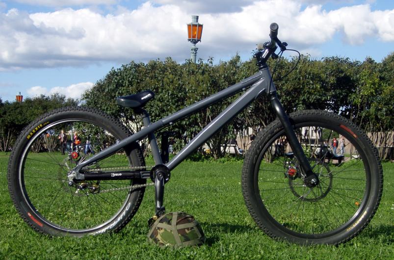

встречайте:
рама - думаю всем понятно
вилка - Pulo
рулевая - VP самая недорогая
вынос - Xenium 80мм*40гр
руль - Echo riser (хочу повыше: DMR Wingbar или Trialtech riser)
грипсы - Macneil Zoomer + пластиковые барэнды
каретка - Giga Pipe DH Team
шатуны - Try-All 6061 Forged ISIS 175 мм
фривил - Tensile
рок - Adamant
педали - DMR V12 mag
цепь - Trialtech Lite Z610 HX, 3/32''
натяг - Tensile Single Speed
звезда - Echo 12T
защита пера - Velo
хомут - Pro одноболтовый
подседел - одноболтовый, под рейлы
седло - Stark trial (или Merida TFS)
тормоза - Avid BB7, роторы 8"
ручки - Avid FR5
рубашки - обычные
тросики - тефлоновые
переднее колесо:
втулка - Monty на шариках
обод - Author Nostrum
спицы - DT Champion 2,0 black 32 шт
заднее колесо:
втулка - DMR Revolver
обод - Alex DX 32
спицы - DT Champion 2,0 black 36 шт
камеры - Maxxis WelterWeight 24x1.9-2.1 авто
покрышки - Maxxis Holyroller 24*2,4
вес - примерно 11,5 кг
ps^ на второй фотке с другим седлом! (ну и выносом, шатунами, натяжком, - которые заменены)

Байк неплох. Каска отличная
Только интересует какая звзда спереди? 16? 18?
Не слишком то соотношение маленькое?

каска не моя))
фри 18 - соотношение наверно маленькое, хоть и шатуны 175 и 24" колёса...
дело в том, что я в триале новичок и вот дилема - ставить 14 (или 15) звезду или привыкать так катать...
пока учусь с таким соотношением. Что посоветуете?

если стрит триал, то 14 ставь... если упор на чистый триал то 15

т.е. так оставлять не стоит точно?

оч круто собран, только я б поставил натяжок на ось, ну и про передачку уже все сказали, в остальном - красава!
да, уже тоже подумал в дальнейшем сменить, пока так

По мне так расцветка очень мрачная, не сильно понравился... Но всем не угодишь, главное чтоб тебе нравился!

а еще вес большой.
а еще спереди такая покрышка не нужна, ставь швальбу

сравнивать особо не с чем, - раньше вообще на жёсткой не катал никогда...
как?
мне нравится! а это главное, - я считаю
завтра ещё планируется всёже сменить звезду на 14
и ещё руль хочу повыше, и, возможно, попробую роторы поменьше поставить
кстати, если у кого есть пила типа ашимы 6" или 7", я бы забрал
