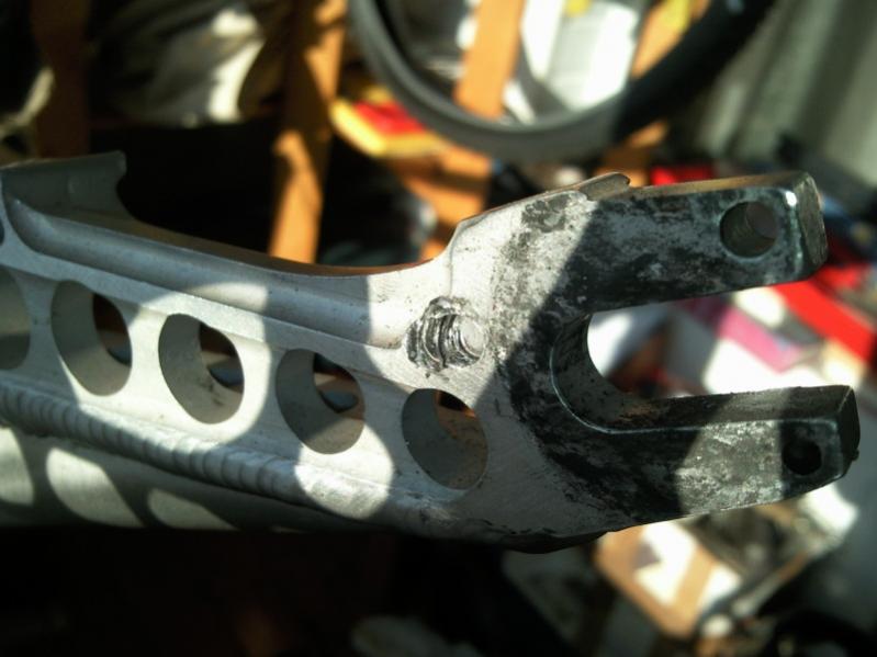

В общем прыгал гапики вниз по ступенькам, тут неожиданно что-то стукнуло. Смотрю, колесо сместилось, ну думаю натяжок опустился с одной стороны.
Прихожу домой и вижу следующее! Болт порвало на 2 части (одна внутри отверстия, другую на фотке видно), отверстие для него смяло вбок!
Основная причина образования этой темы - как и из-за чего? Предположение одно - из-за титановых натягов.
Если было у кого? В чем причина?

Ммм... Вижу только один выход - просверлить на 1 мм больше и нарезать резьбу.

Перетянут был, или болт плохой, у меня было такое, только с болтом во втулке задней, тоже пополам лопнул.

На 1 мм больше не выйдет, там смята дырка вбок.
Перетянут болт не был - он там до упора заходит и все.

у нас у одного товарища так было
случилось потому что само колесо было плохо закрученно
может он зайдет и расскадет что делали
я могу сказать только что высверливали

Колесо значит херово закрутил, и во время гэпов основная нагрузка на него приходилась.

хрен знает катаю уже пол года на титановых натягах и раме срать, тока болты мнуться время от времени внутрь.....
помоему тут выход или катать с натягами прямо так я бы так и поступил или поставить бэмерские натягие, которые в дропы упираються....
зы похоже ты там адовые гепы делал раз аж раму смяло в этом месте

бэмерские не на все рамы встают.
и после одного неудачого сайда приходят в негодность.

Можно заморочиться, капнуть сваркой на это место и по новой насверлить...

Колесо именно на тот раз раз закрепил очень сильно - это я помню. Втулку расслабить не сразу получилось!
Нарезать новую то 5 секунд, просто хотел узнать, возможно сказывается еще какой-то фактор.
Кстати, как сказал P@rn@, болты от натягов мнулись во внутрь, возможно мой не мнулся,а где нить там и рвался, хз.

у меня так было в далеком 200х году, за неимением инструментов я процарапал шлиц и отверткой обломок выкрутил

попробуй сам выкрутить. смазочки капни и выкручивай. он нормально должен выкрутиться. было у меня такое.

А если нет, то мелким сверлом высвекрлюй с обратной стороны.

а может болтик подлиннее и гаечкой его затянуть...
