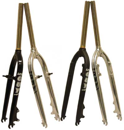

Собственно нужны фотографии этой вилки и интересуют следующие вопросы:
1. материал;
2. длина ног и вылет;
3. корона и шток это одно целое? Или шток впрессован в корону?
4. вес.
Информация о том, что вилка из 7005 кажется сомнительной. Вообще приветствуется любая достоверная информация, например толщина стенок, толщина штока, расстояние между крепами, опыт эксплуатации, фото, ссылки и т.д.

-Вилка изготовлена из 7005 Алюминия
-Ноги вилки были подвергнуты гидроформингу для достижения максимальной прочности в местах наибольших нагрузок.
-Имеются крепления как для дискового тормоза, так и для V-brake.
-Длина вилки: 420 мм
-Вилка прямая, без выбега.

Это так на байкмастере написано и еще много где, причем слово в слово, скопировали друг у друга.
Длина точно не 420

стоит похожая модель, ей доволен на все 100
шток очень толстый, ставить обычный якорь не реально
в комплекте идёт чашка с резьбой
тут посмотри про вилки http://www.bikemaster.ru

Материал такой, который написали.
Высота вилки 410 мм.
Вес: 860 гр.
Шток цельный и к нему приварены ноги.
Еще вопсоры?
Про прочность скажу, что пипец крепкая и всех своих вложенный денег оправдывает с запасом.

Катаю на такой,уже вторая...первую разложил в 4-5 местах
1 ногу оторвал,врорая в месре сварки у штока пошла,преснула у крепов маги и у крепа дискового тормоза.
Вилка легкая прочная жесткая!
есть минус! конус,куда садится колечко с пропилом от рулевой маньче чем в гругих вилках,лечится лейкопластырем)
Геометрия: соглашусь с Никитой Биг Т.
Ps не соглашусь что вилка без выбега! ноги приварены под углом,а следовательно есть выбег...
35мм (мерил)

Ребята спасибо.
а какая толщина штока, 6мм? и какое расстояние между крепами маги?

Никита, чем эта вилка отличается от Onza Fly Guy и какая из них будет лучше и чем?

Сообщение от vaillante Посмотреть сообщение
В самих ногах. Fly это как вилки триалтех, виз и прочие. А Lite с прямыми ногами.
Обе хороши. Считается, что fly крепче не знаю почему. Просто по виду. А так разница в весе 30 гр. Fly весит 896 гр. И она выше на 1 см или 0,5 см. Я уже не помню.
Шток на обеих не 6 мм, а 7 мм. Как на визе потому что завод один и тот же, только наклейка другая. И конечно дешевле в разы.
И еще по теме прочности. На обеих катался и катается Тимур Ибрагимов.
Так вот lite он сложил, но не сразу. А вначале поставил трещену между креп магуры. Поставить умудрился, когда ударился об край хука вилкой в полете. Он тогда на ней катался 5 месяцев и еще 2-3 катался с трещиной и потом сменил ее на Fly. Он катается с магой спереди.
Так что судите сами.
Пс-Я лично выбераю для себя fly.

у меня диск стоит. Хоп 180

KOSHMAR, тогда понятно.
big_T, спасибо Никита, всё-таки решил взять лайт гай.
