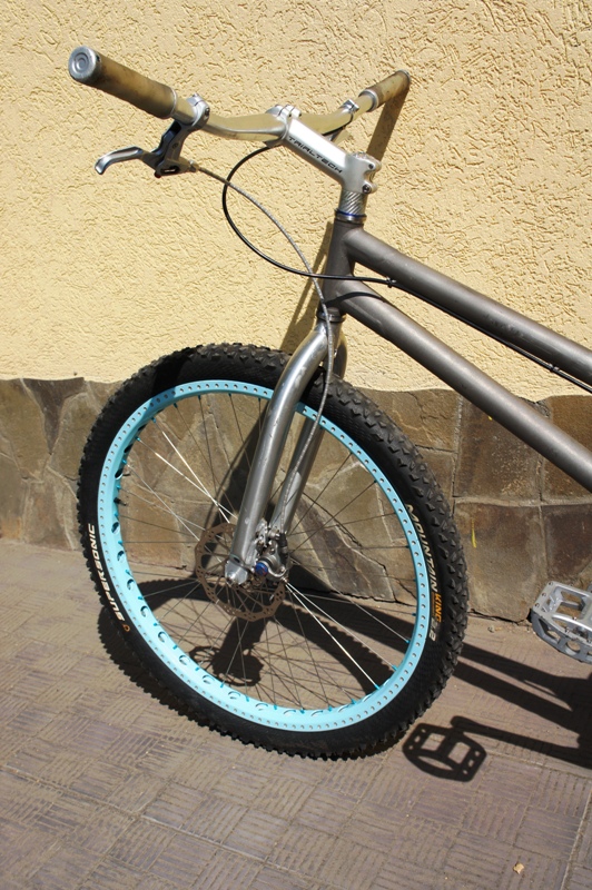

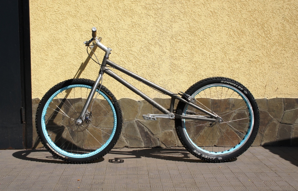

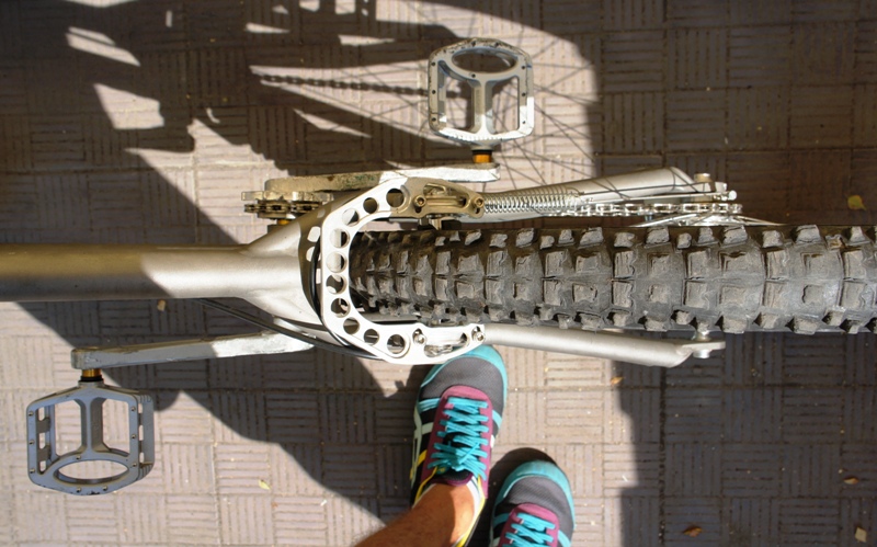

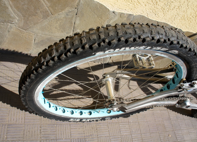

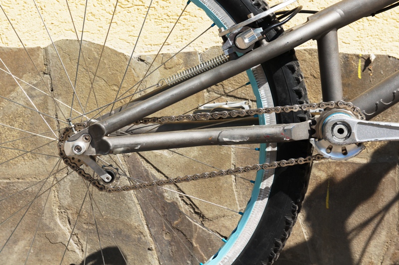

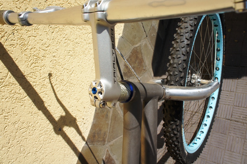

В общем, братья и сестры, после года без триала решил я заапгрейдить свой лесяпед:
рама Totem ti (1085, 375, +4)
вилка Echo Urban (disc only) чуть насверлил её ))
Тормоз задний: Echo hs-33, колодки Echo белые, бустер Echo (зачищенный, засверленный)
Тормоз передний: Avid 160 + ротор avid juicy 160 + ручка Avid sl + рубашка Nokon + Ti болты = 404 гр
Переднее колесо:
-Обод - DOB (сверлёная боковая поверхность)
-Втулка - Viz disc + Ti болты
-Спицы - DT revolution 1.5-2.0-1.5 + алю ниппеля
-Покрышка - Conti Mountain King 2.2
-Камера - Schwalbe Super light
Заднее колесо:
-Обод - DOB
-Втулка - HEN + обточенная Варавой + Ti болты = 160 гр
-Звезда - Echo
-Покрышка - Schwalbe big betty gooey gluey 2.5
-Камера - Schwalbe DH light (180 гр)
вынос TrialTech + Ti болты
руль Echo 720мм, заглушки flybikes
рулевая Crank Brothers (65 гр) + крышка Neon + alu болт
шатуны Monty x-lite (порошковая покраска), рок Zhi (обрезанный)
фривил Eno trials
каретка Reset Ti
педали Wellgo MG-1 Ti
цепь КМС к-810 дырявая
натяжитель Пух-на-ось-без-подшипника-made-by-Варава ))
Вес 8.8 кг - как раз для травмированного старика ))
(Кстати, предыдущая версия была на 1 кг тяжелее: http://biketrials.ru/live/showthread.php?t=18248)

PS. цепь часто рвётся?
Непрочитано 19.07.2010, 16:39   # 6
Family Guy
Аватар для DreamCatcher
Адрес: VRN
Сообщений: 2,157
Записей в дневнике: 14
Байк: GU mod
DreamCatcher вне форума
Цепь плохая и ненадежная.
Руль бы рэйзер и совсем конфета была бы

Цепь пока не рвал. Но я на ней пару месяцев только катался. Вообще я не помню, когда я последний раз цепь рвал.
Насчет рейзера думаю, но мне и с этим удобно. А с рейзером база велосипеда увеличивается, а я не хочу ее увеличивать
Непрочитано 19.07.2010, 16:46   # 9
Аватар для ЖенЯ
Регистрация: 03.06.2010
Адрес: Димитровград
Сообщений: 233
Отправить сообщение для ЖенЯ с помощью ICQ
ЖенЯ вне форума
я катал на такой цепи говорю сразу на ней убица в полне реально! будь осторожен с ней при первой же возможности поменяй)))
походу эта цепь сделана чтобы рваться)

Какую цепь тогда ставить?
А есть, кстати, рули raiser с подъемом вверх (upsweep), но без выгиба назад (backsweep), кроме monty kenny?
Непрочитано 19.07.2010, 18:58   # 13
Аватар для Adamant_A1
Регистрация: 06.04.2009
Сообщений: 2,500
Adamant_A1 вне форума
цепь - КМС 810, при желании можно найти за 250р, как я)
Такие рули по-моему как Москвич 412 - редкость) ЭХО ТР бери про который тут недавно спрашивали, 8 вверх, 4 назад.
А чтобы 0 было это рули типо ZOO!, Czar, Echo - старого образца или как Эхо СЛ low riser.

швальба 2.4 а не 2.5, громотей!!
