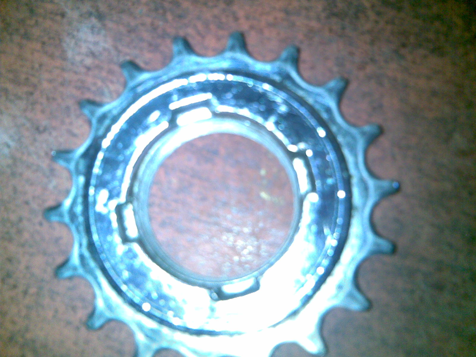

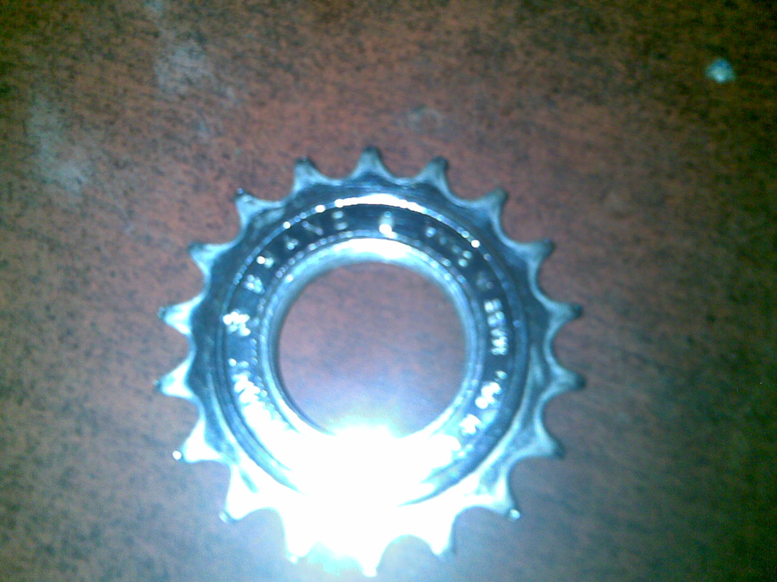

Парни, дело такое снял вривил(сзади) под названием "BRAND pheasant" маде ин чайна(Градус зацепа большой, но он живучий)им комплектовался сток"старк триал тим 06"....РАЗБОРНЫЙ
теперь хочу поставить на шатун, но в таком положении при вращении педалей вперёд он должен раскручиваться...ЧТО ДЕЛАТЬ?
или я чего то не догоняю, или шатуны ставить звездой слева???(что не очень удобно)

у меня не раскручивался, точно также переставлял
но фривил опасен очень) лучше нормальный купи

наверное кто-то со звездой когда разбирал прикололся))))) перебери и переверни саму звезду кольцо это с зацепами!

говорю же- ставил ничего не перебирая, не раскручивался. сорвал его через недели две.

Не надо ничего перебирать в обратную сторону. Раскручивается не фривил, а локринг на нем. И физика этого процесса очень тонкая. Просто открути локринг, капни на резьбу фиксатор резьбы, краску или лак для ногтей и закрути.

всё..я разобрался ..спасибо за советы!
