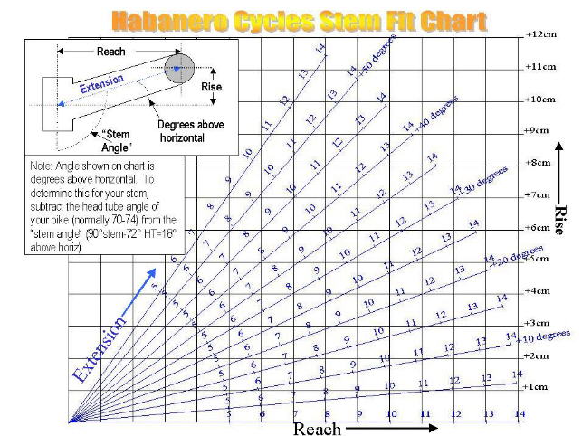

чёрт вот картинка из темы за 2005 год, за 2 секунды нашёл:

вот табличка вроде хорошая
