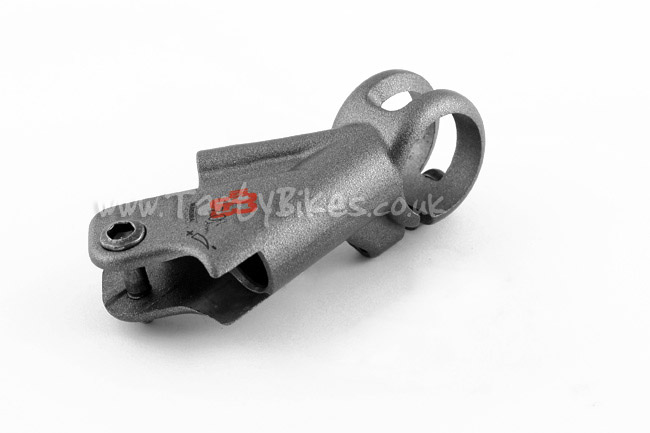

короче от безысходности решил уже спросить на БТ!
ситуация такая!
Решил обновить почистить магуру так как она на воде, мало ли что, тем более тормоза простояли около пол года без работы вообще..
разобрал я значит, промыл! и потом у меня не стали входить поршни в ручку!
по началу пробовал вставить только в одну переднюю ручку которую я купил на Тарти когдабыл в штатах!
Там когда она пришла всё идеально встало и работало.. сразу же без всякого масла, просто на воде..
сейчас же прошень отказывается входить в ручку, а когда иногда поршень потдаётся и вставляется в ручку, то там он ходит только с небольшим ходом и назад в нужное положение не возвращается, вытащить его нереально сложно под огромным давлением он только вылетает от туда..
сейчас же я и с маслом и под давлением с маслом пытаюсь гонять поршень внутри ручки и ничего не выходит! всё равно он застревает и не хочет работать..
Думал дело в поршне! но я это поршень вставил в другую ручку без проблем, взял другой и он так же не хочет вставляться туда!
последнее чего я добился это то что он вообще не хочет вставляться в ручку!
ладно бы это была новая ручка, было бы всё понятно, но?????? почему до этого всё работало, а сейчас отказывается..
есть ли научное обьяснение этому?) или это Мистика какая то?))
может корпус где ходит поршень, окислился внутри?

да я сомневаюсь что дело в пружине! он в самом начале просто ТАК ТУГО ВХОДИТ что никакая пружина не справится я его со всей силы вдавливаю отвёрткой во внутрь!
и под давлением со шприцом крученным в ручку пытался гонять! нихочет хоть ты тресни!
такое ощущение что просто колодец под пошень сузился внутри! я даже незнаю чем это можно обосновать(

вот вот у меня с середины цилинра ходит а в начале просто вообще хоть молотком вбивай!
да блин не бил я ничем! вообще ручка нулёвая) на ней не единой царапины(

Ребят не в поршне дело вообще! я разобрал 2 ручки, от заднего тормоза и от переднего,
и я эти поршни 2 менял местами! оба вошли в ручку от заднего тормоза без проблем,
а в ручку от переднего не тот не другой отказываются воходить, дело в самой ручке,
знаю что можно пастой ГОИ полирнуть, но не пасны не войлока у мен нет) где купить в калининграде я ой как хз) помню искал , нигде небыло вообще..
