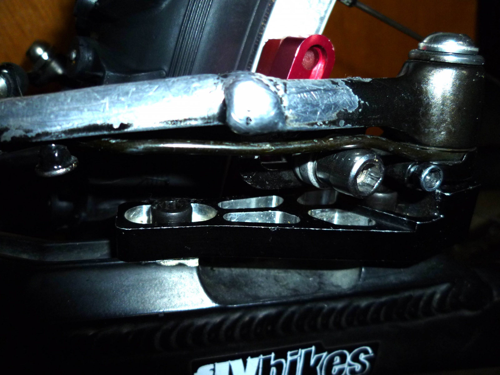

переходники периодически откручиваются.думаю если воовремя не заметишь ,то можно резьбу в раме ушатать так ,что она не будет держать.все дело в слабеньких болтиках крепления.они всего лишь на 5 и короткие.и второй косяк это малая площадь контакта .площадка на раме 10 мм шириной а ширина переходника 29 мм.естественно что ему трудно удержаться на этой шишке.сегодня намазал болты моментом и закрутил.если опять выкрутятся,то думаю прихвачу переходники к раме на сварку.вот не знаю только можно ли еще шпиньки к переходнику приварить или нет?они ведь тоже выкрутиться могут.они из какого металла?
к сожалению почему то нет сток рам под вии.все таки родные крепления были бы лучше.

Жесткач какой-то. Момент, сварка...
Надо разобрать, очистить резьбу и закрутить с синим тредлоком.
Вообще, когда у меня стояла мага, закручивал обычными винтами, смазанными солидолом, и никогда ничего не ослаблялось. Чем засраннее резьба, тем хуже она держит затяжку.

Вот это жесть.... Как будто какой то дед старый над байком издевается, все по советски - на сварку! Еще можно втулку к раме приварить чтоб натяжение цепи всегда нормальное было, руль к выносу и вынос к штоку на всякий случай

о господи, ты все же их заварил) смертник блин) фиксатором насрать немного, да и все

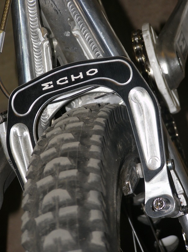

Фиксатор в ресьбу и бустер! Бустер не для того чтоб перья не разжимало, а для того чтоб пивоты не гуляли!

куда бустер?под верхние болты или под переходники?

Сообщение от sramx Посмотреть сообщение
Под верхние болты!

вот так
