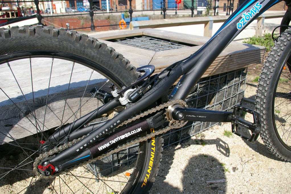

вариант есть поставить снаружи дропов?

Это мои первые горизонтальные дропаута, я в этом плане как девственник.
Есть пример, как снаружи ставят?
Непрочитано 18.03.2013, 16:54   # 6
Аватар для BrianBY
Регистрация: 04.02.2009
Адрес: Беларусь, Гродно
Сообщений: 840
BrianBY вне форума
ну вот допустим как-то так)

Блин нет, так не выйдет.
У моей рамы такие дропы - http://photo.qip.ru/photo/petachok/1.../167087384.jpg

Мде... если я правильно помню и понимаю, что у тебя за втулка, то это гемор совсем... на счёт улиток врятле у тебя получится их впихнуть, либо как вариант брать улитки, самые здоровые, что есть, с только одним отверстием, без облегчений, и растачивать эту дырку, + чуть сточить диаметр на осях втулки, чтобы улиткам было куда упереться, но это реально будет жесть...
По-моему стоит просто взять другую втулку, а эту продать нуждающемуся) Так будет куда проще, функциональней, надёжней... да и раз такая рама, то как я понимаю цель не урбан, а лайток, поэтому с чугуном на попе просто не эстетично.
ну либо ещё вариант, использовать не улитки, а натяг типа "спица", либо аналог 74kingz, а ось в дропах просто зафиксировать в одном положении и всё.
