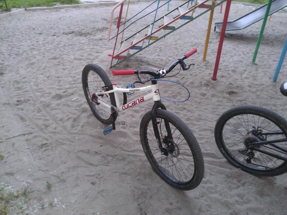

Собрал-таки себе велосипед, первый в подобном роде, опыта в этом деле нет, но вроде получилось не плохо Приму любые советы, т.к в городе мало кто катает и спрашивать особо некого.
рама: Magellan Tucana Vee 07.
вилка: Because.
руль: Because riser.
вынос: Factory CNC 100/25.
рулевая: Neco.
грипсы: Echo.
натяжитель: Gusset bachelor.
цепь: Easter Nitrous 7-Series.
шатуны: Truvativ Ruktion :C 170mm.
педали: Ns Bikes Aerial.
каретка: Truvativ Howitzer XR.
рокринг: самодельный суровый стальной )
звезда: Xenium 18T.
бустер: какой-то термопластик, тоже отдали с рамой в придачу.
передний тормоз: Hayes stroker ryde, первым делом пойдет на замену, думаю будет Avid BB7.
зад. торм. ручка: Avid Speed Dial 7.
задний тормоз: Avid Single Digit 5.
Переднее колесо: снял со старого дертбайка рукуса.
обод: Sun Rims Rhyno Lite XL 36H.
втулка: gt.
покрышка: Schwalbe Tabletop 26x2.125.
камера: Kenda.
Заднее колесо:
обод: Alexrims DX32 36H
спицы: Sapim leader.
втулка: с GT, барабан.
покрышка: Kenda Small Block Eight.

С седением надо решить..или спилить или поставить пластиковое. А так - это самая крутая рамка у Магеллана, и именно в белом исполнении. Поздравляю!

Увы не нашел пока легкого сидения, а пилить раму желания нет )

Осторожнее с задней покрышкой, не лезь к острым граням. Первым делом вкинь любую небольшую pivotal сидушку и смени заднюю втулку на адекватную.
Тогда и будет завершенный вариант.

смени зад втулку на фикс звезду, спереди фривил. Уепь тоже на замену, кмс 710 - 810
это тебе советы на развитие
все равно к этому придешь

я бы покры перекинул местами

Втулку из не дорогих shimano slx поставить можешь, там ход 11 градусов, ну и она крепкая и стоит 1400 руб.
http://sportresort.ru/product_info.php?products_id=7250
Ну или можешь хоп\крысу б\у поискать, тысячи за 3.
Это если хочешь оставить эту систему и барабан, вообще конечно с фривилом будет меньше весу.

Да, хочу фикс и фривил, какие кстати системки неплохие на первое время есть, желательно 175?
Почему?

Непривычно видеть байк на такой же раме, как у себя, только в другом исполнении). Тем более не так много их берут. Неплохой байк получился, для начала пойдет. Седло кстати от Старк Херетик подойдет. Я у знакомого взял. И легкое, и бесплатно).
П.с. Только не Vi, а Vee
