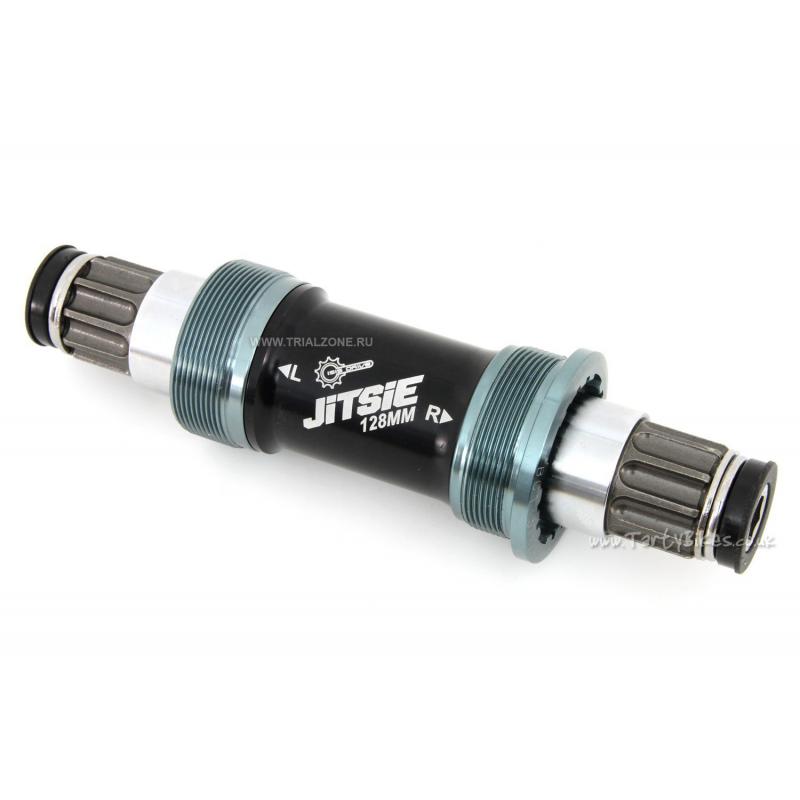

Подскажите, а в этой каретке вообще подшипники меняются? Нажмите на изображение для увеличения

Любые подшипники меняются, если только они не приварены к корпусу или валу, но в каретке явно обошлись без сварки Остаётся только найти подшипники на замену и подобрать нужные приспособы для их снятия/запрессовки.

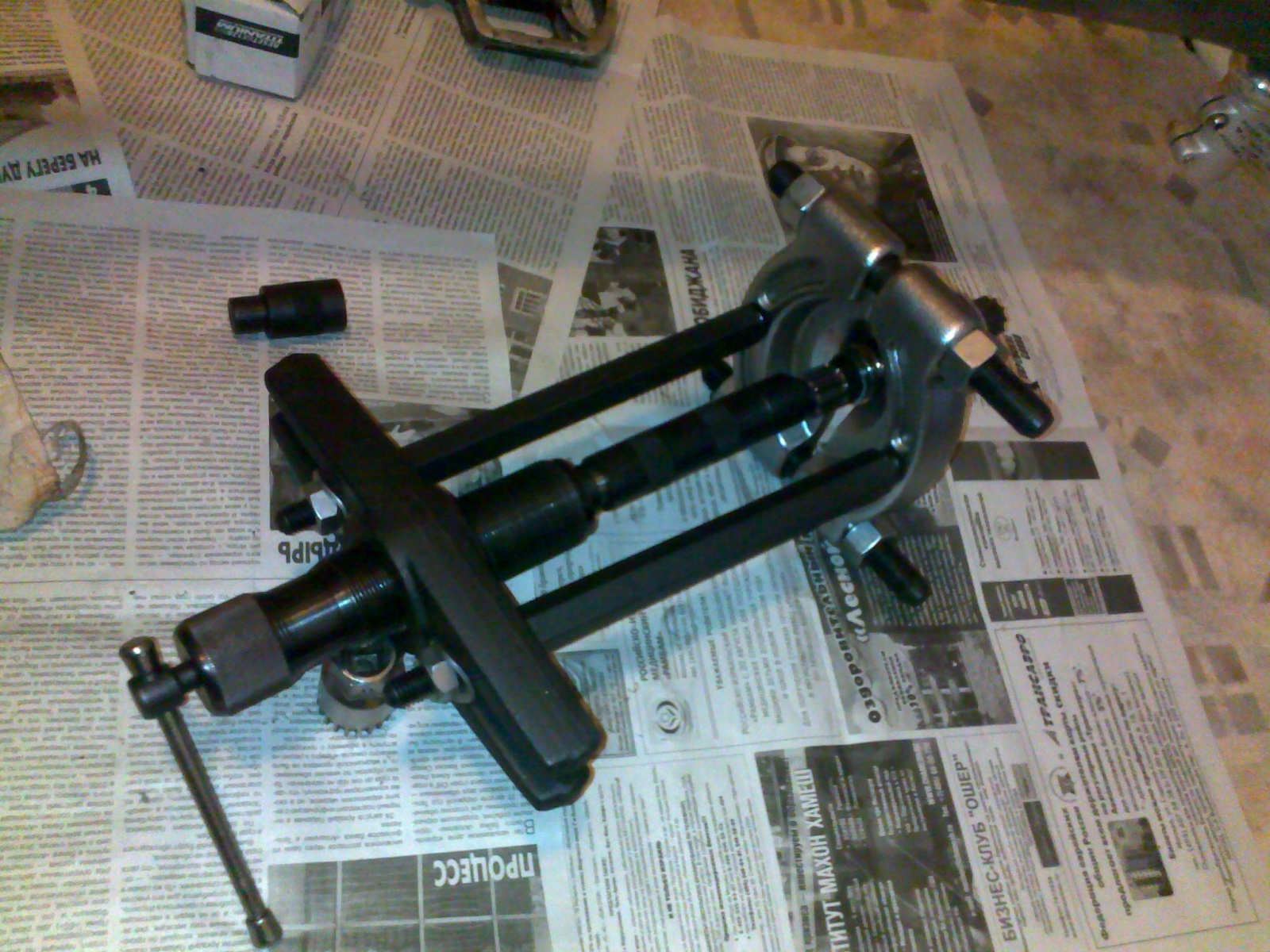

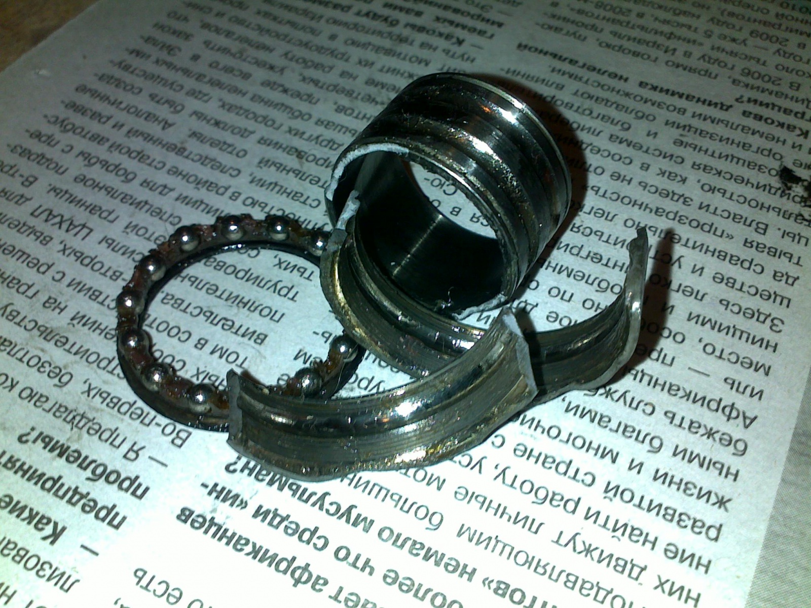

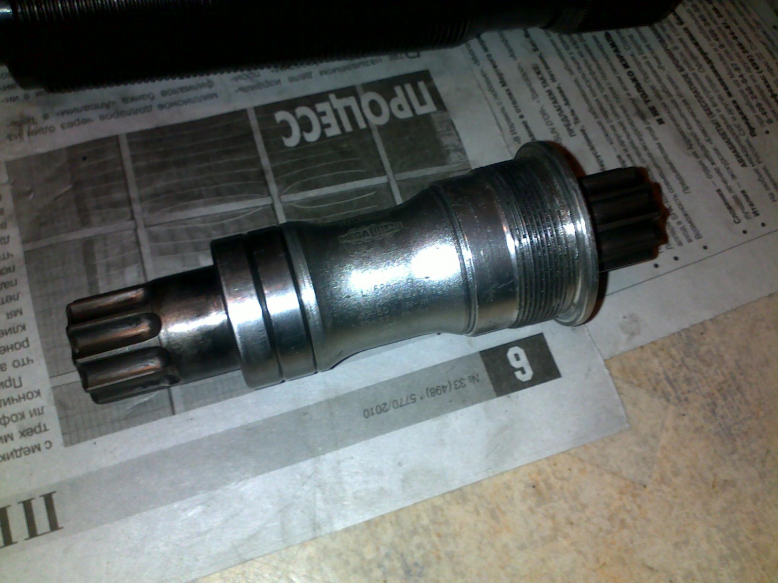

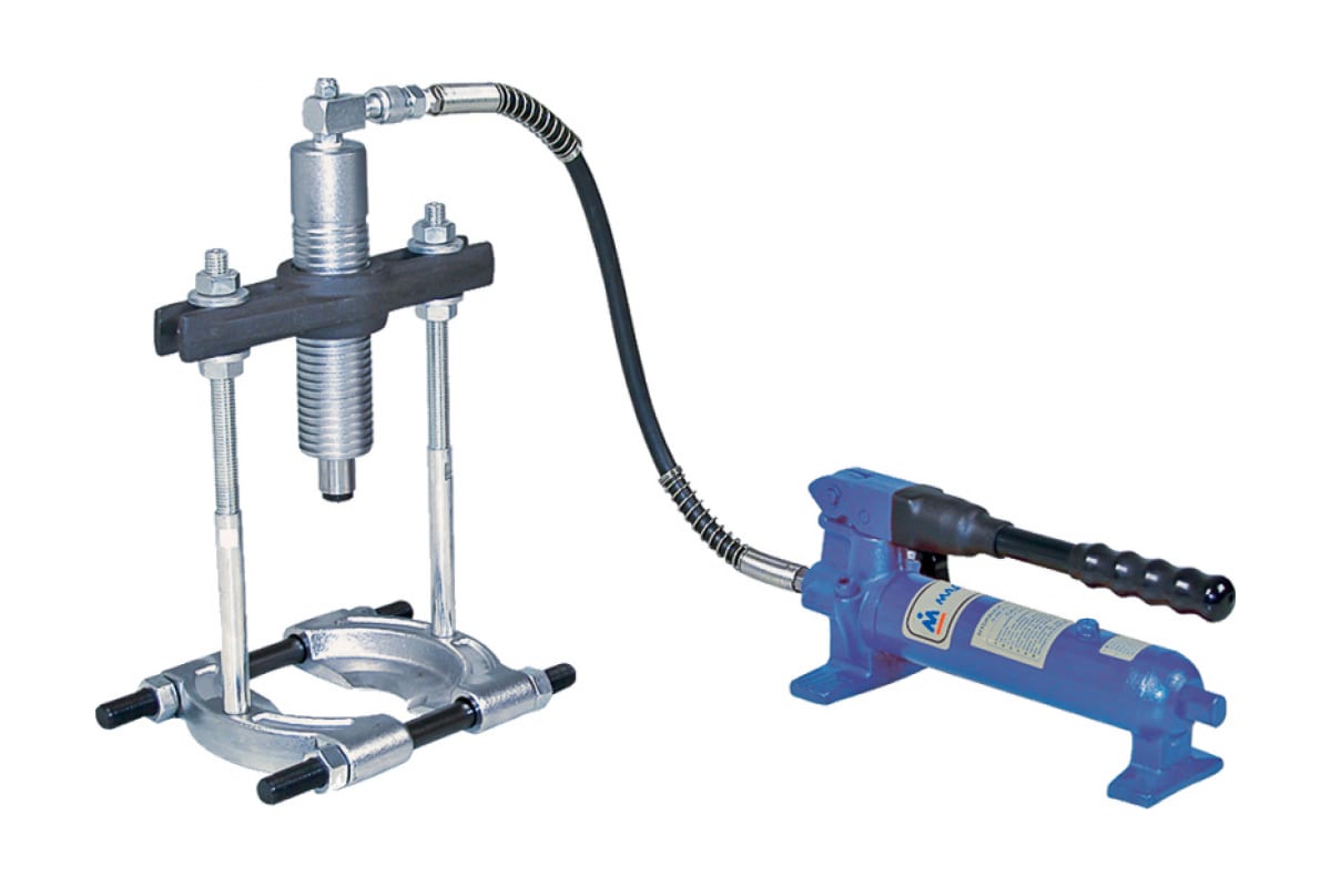

Как-то давно я взял у знакомого гидравлический съёмник подшипников, по типу как на картинке. Удалось переставить подшипники с каретки ISIS Truvativ на FSA, причём два одинарных донора заменили спаренный родной — суммарная ширина совпадала. Подшипник был убит, мне пришлось "гильотиной" сначала стянуть внешнее кольцо подшипника, оно в процессе лопнуло, потом внутреннее.
Вопрос только где ты его найдёшь, наверняка в автосервисе.

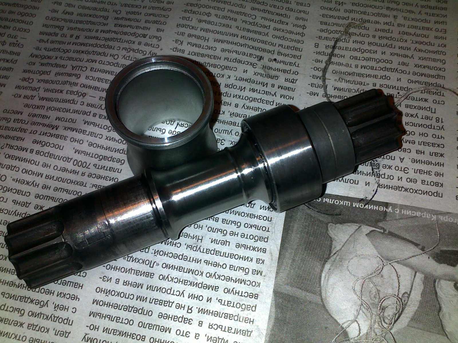

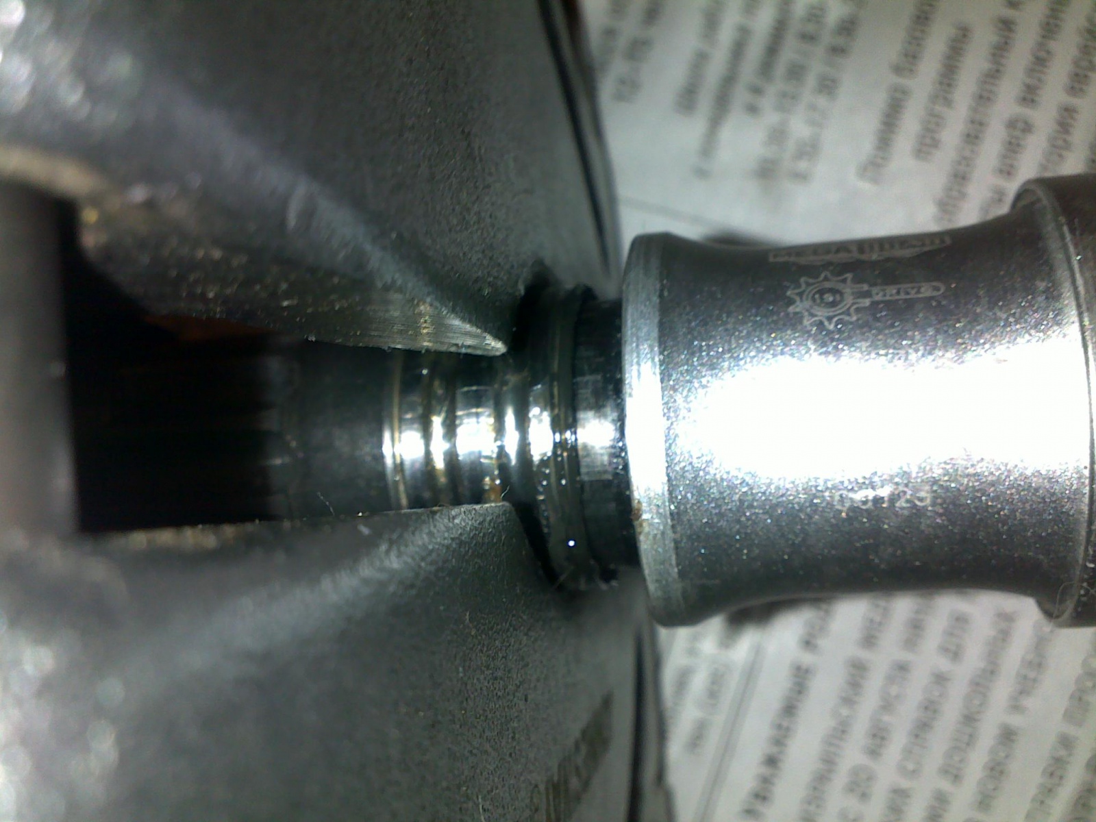

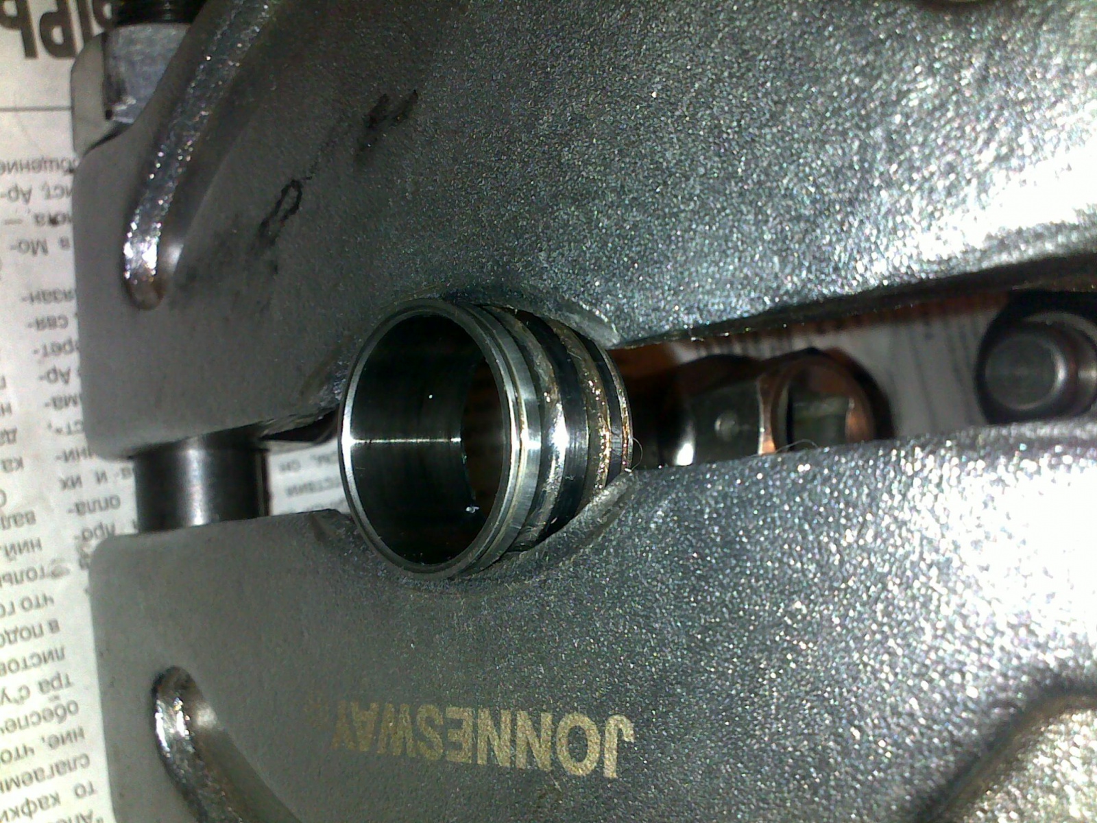

Фото этапа съёма убитого подшипника: используется гильотина и гидравлический толкатель. Зацеп гильотиной за канавку для шариков на внутреннем кольце подшипника.
*на первом фото съём нового подшипника с донора, зацеп гильотиной за край подшипника.
ID:	56602   Нажмите на изображение для увеличения

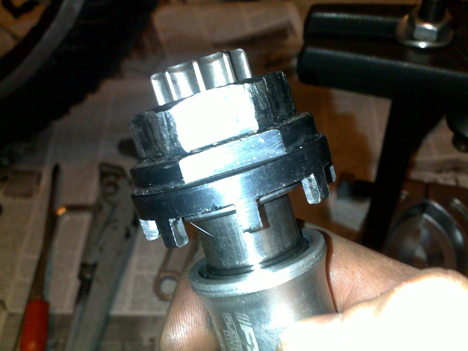

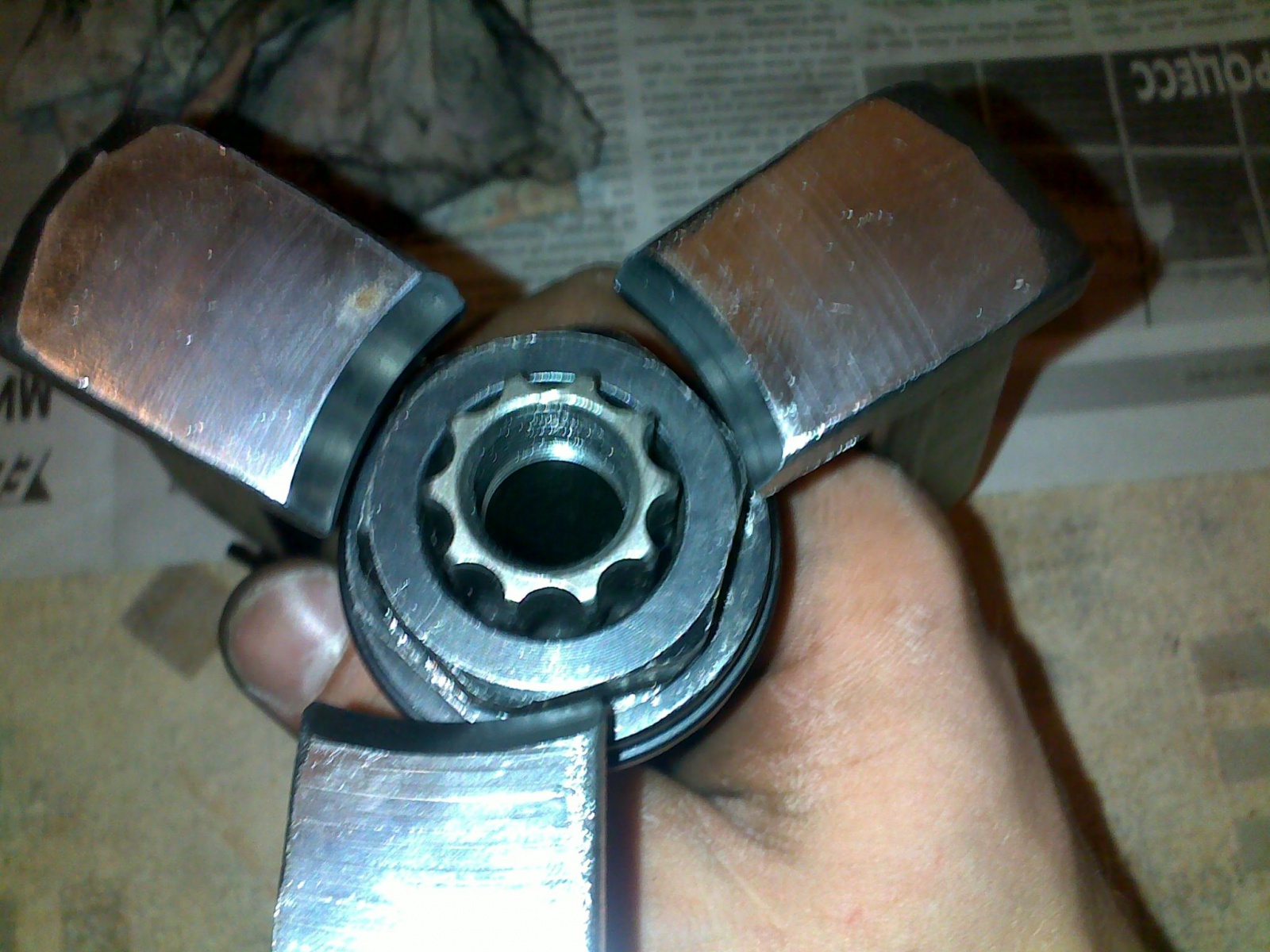

Фото этапа установки нового: используется "тренога" и тот же гидравлический толкатель. Съёмник каретки труватив удачно подошёл для опоры на устанавливаемые подшипники. Его (съёмник картеки) тянула тренога. Фото в сборе нет.
ID:	56606   Нажмите на изображение для увеличения

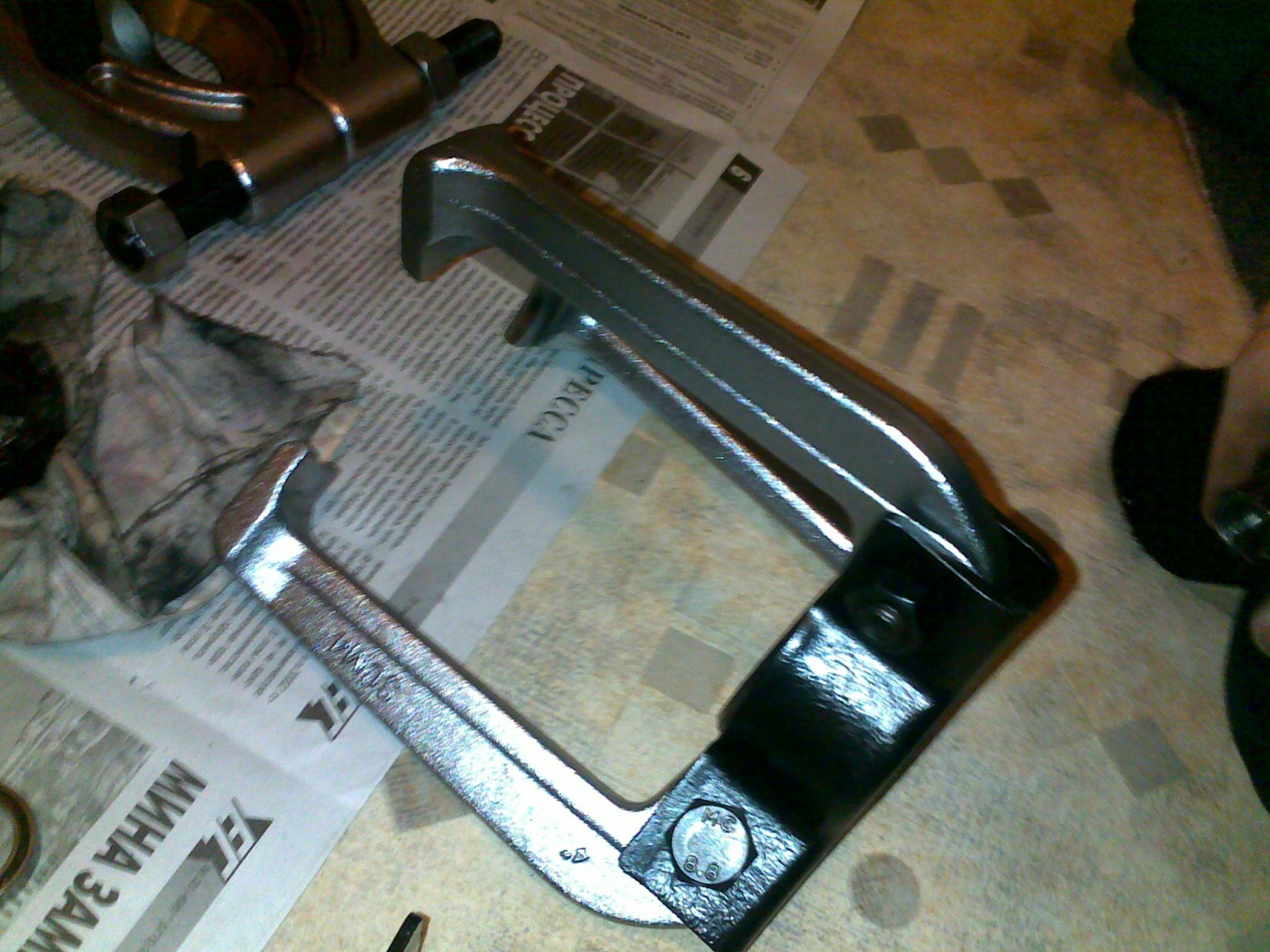

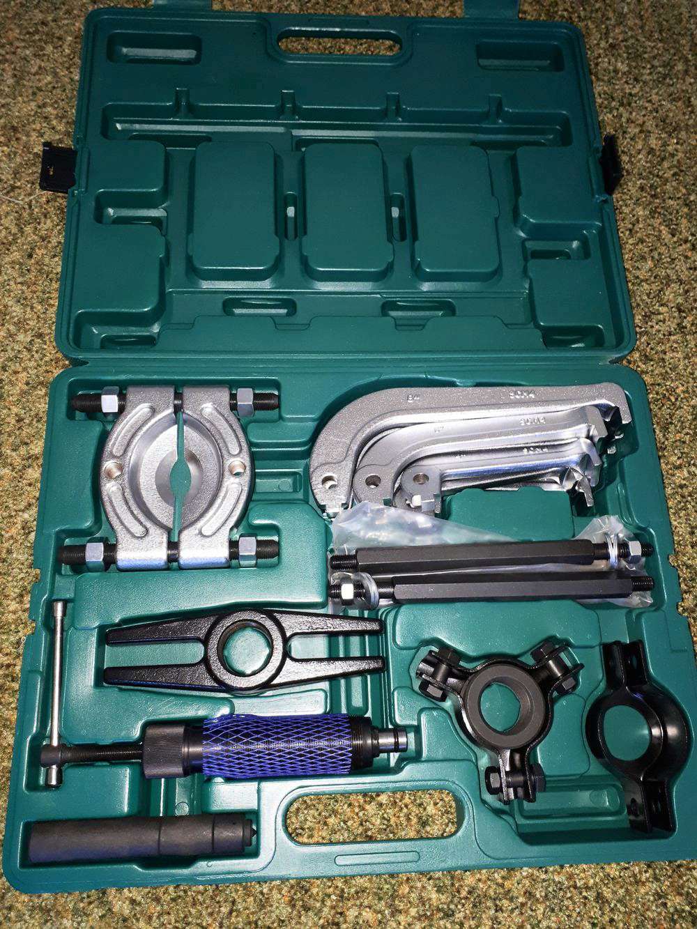

На этом фото можно прочитать название съёмника JONNESWAY и фото использованного мною набора из интернета.
ID:	56613   Нажмите на изображение для увеличения
