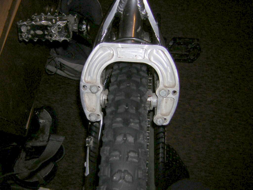

Комплектация:
рама: Stark Trial Team
вилка: из Московского магазина Ураган приехала ко мне в Самару
руль: pazzaz 730 25.4
рулевая: fsa на промах
вынос: 100мм
манетки: нет
грипсы: lizard skins
пер. торм. ручка: shimano XT
зад. торм. ручка: HS33
переключалка: sora с короткой лапкой
цепь: ug51
шатуны:truvativ hussefelt
каретка: trivativ isis
рок: black spire 60гр.
кассета: есть но какая не помню
седло: не держим такого
Переднее колесо:
обод: Mavic 517
спицы: х.з.
втулка: deore disk
покрышка: nokian 2.10
камера: 1.95-2.10
тормоз: vee deore
Заднее колесо:
обод: dx32 просверлен, диаметр дырок 16мм
спицы: DT Champion
втулка: choosen- 4 собачки под диск (по зацеплению такая же как LX SC)
покрышка: maxxis minion 2.35 DH
тормоз: HS 33
бустер: самопал, пытался сделать похожим на control
все это дело весит что больно много 12кг
Люди подскажите чего тут поменять чтобы скинуть пару кило и что бы это все не стоило мне много $

Покрышки меняй!
на жопу ставь
Maxxis Mobster 2.35 - 850gr
Tioga Factoty 2.3 (по размеру как максис 2,5) - 900 gr
На морду ставь самое легкое, и смело сверли передний обод
натяжитель, судя по тому что ты сделел суперскую гариллу то его ослишь без проблемм
передняя втулка тоже не сахр.

Втулку переднюю! Поставь натяжитель! Разбери кассету ,оставь себе пару звездочек! Ну и переднюю пакрышку полегче!

касета состоит у меня из алуминевых колец и звезд на 18, 16, 13 зубов....
А что косается разных педалей то это проcто старая фотка щас стоят 2 одинаковые топталки VP

Ты можешь сбросит килограмчик ,если поменяешь шатуны с кареткой(тоже под isis ,но какой-нибудь Zoo ,Echo ну или tryall ) .
Еще грамм 200 с покрышки задней .Ну и на последок ,можешь заменить фтулку заднюю на фривил или крис кинг и рб дизайн .Но все это требует денег и не малых.

-какой нахер килограмчик - ты держал в руках и те и другие шатуны, я не вешал, но помоему Хасфельт легче или одинаково
-фиксированная втулка с фривилом наврятли будет легче, но это чисто логика - даже не держал в руках
- сбрасывать вес за счет покрышек - сомнительная польза
Кукуруза сам подумай сколько ты сможешь скинуть на передней втулке - смех просто...
