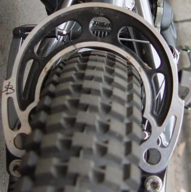

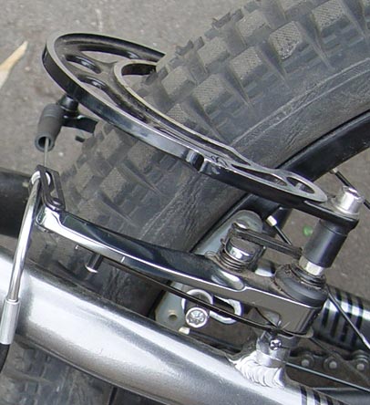

Я не понимаю в чем дело...
Он вообще чтоль для мода не подходит под вибраки?
Мне пришлось накрутить болты, чтобы бустер не терся о покрышку, но теперь он стоит очень высоко, и толку от него никакого!
А у меня XTR... Тормозит то хорошо, да вот только если на ручку хорошенько нажать, то она до грипсы доходит
Даже с этими болтами остаются миллиметры до колеса...
P.S Может Эховский бустер решит проблему?

даа... походу этот бустер не расчитан на столь мощную покрышку!...

Нет, у меня тефлоновый сейчас стоит жегваер! (на фото старый тросик стандартный старковский)
Да я прям вижу как перья разгинаются мама не балуй...
И если постараться, то ручка до грипсы доходит!
У кого нибудь еще стоит этот бустер под вибраки на моде?
Решит ли проблему переход на эховский?

А если серьезно то ты его неверно поставил.
Между тормозом и бустером очень большое расстояние. В рез-те болты гнуться и бустер работает не столько на разгиб подковы (на что он и рассчитан) сколько на скручивание.
Нужно поставить бустер как можно ближе к тормозу - предельно близко. Проставь между ними по высоте гайки например накрученные в этом месте на болты.
