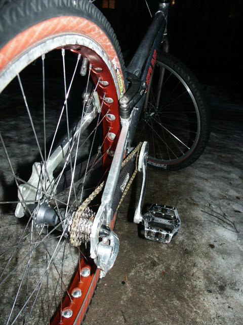

у меня стояли XTR+plazмы с tryall'ом 47 с гриндом!
ногами не цеплял
бустер по любому все шайбы на хер!
держат круче магуры если хорошо все настроишь!
