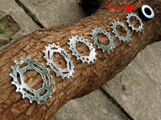

По моему это фигня... Ты наверно говоришь про касету на системе, а чувак спрашивает про ту, которая на втулке (на барабане если быть точнее)...
Насколько я знаю ту что на барабане касету надо снимать специальным съемником, там такая гайка её надо открутить спец. ключом...
Ключ , наверно, выглядит также как съемник каретки, я его просто ни разу не видел. ops:

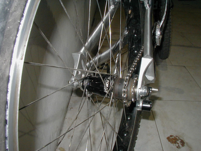

C проставочными выглядеть это будет примерно вот так:
