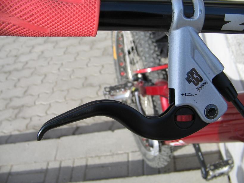

Итак, хочу услышать мнение тех, кто уже опробовал новую ручку в действии. Мнений я слышал много, но каждое противоречит предыдущему.
Кто что может рассказать? Какие +\- этой ручки? И как она по сравнению с ручкой от 2004 Магуры?

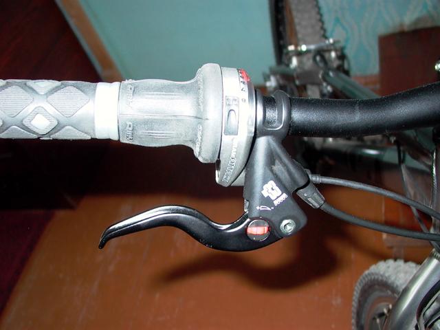

Мне не понравился короткий рычаг,тк если у тебя не синглспид, а грипшифт,то постоянно будешь переключать скорости(см фоту выше).
ps А вообщем удобно!
pps теперь настойка спрятана, но ей легко можно поменять давление

однозначно лучше!!! да и рычаг легче ходит!

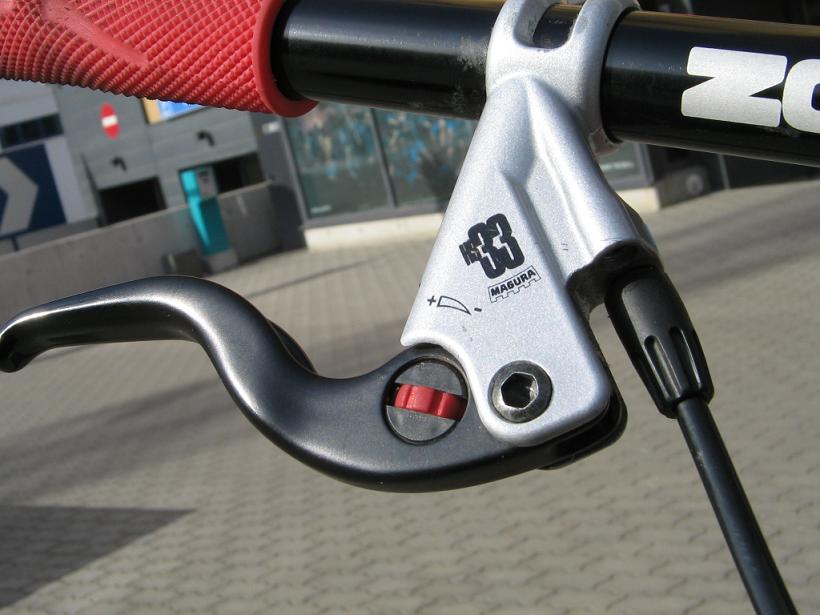

Да нажимается легко, а про рычаг: просто конец его не так явно загнут и чтоб полец при нажатие с самого конца не соскальзнул, ты мошенально двигаешь руку к центру
Гидролиния теперь не бьет по выносу с рулем, но (см.фоты) как-то странно изломлена или кажется ops:

Ручка стала немного другой формы и поэтому первое время уставали пальцы. Но когда привык ощутил что она более удобна по форме.
Гидролиния действительно теперь не стучит об руль. Механизм передачи усилия на поршень упростили до минимума, а регулятор сделали закрытым (кстати он достаточно туго крутится) по идее должно возрости КПД и прочность.
Но осталась привычка крутить одним пальцем регулятор стоя на светофоре, теперь этого не зделаещ.
В общем минусов я не заметил.
