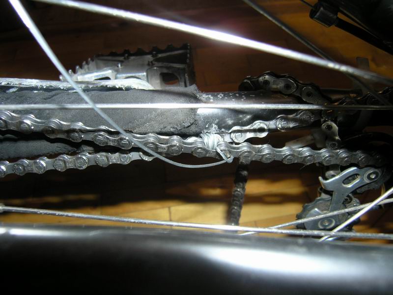

Звезда снимается так. Без всяких Варав и механиков. Берем старую цепь. Накидываем её на звезду и на касету. Но не обычным способом, а восьмеркой. Тоесть так что при уилии колесо не будет крутиться, а будет заклинено. По середине восьмерки мы засовываем проволочку(я использовал тросик для переключка). Эту проволку использовать надо обязательно. Иначе вся конструкция будет пружинить и вы ничего не открутите. Затем встаем на правый шатун и УРА звезда открутилась.
А ENO я пока сам не могу снять. Заказал у токаря инструмент, но он оказался сделанный из дерьма и просто сгибался при усилии.

to Strike:
Реально помогло, только что открутил звезду. Thanks!!!

Я рад! Это самый реальный и быстрый способ сделать это самому. Не выходя из дома.
