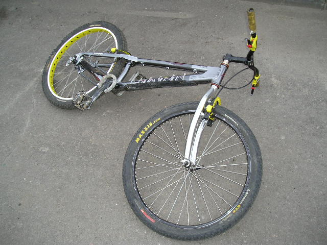

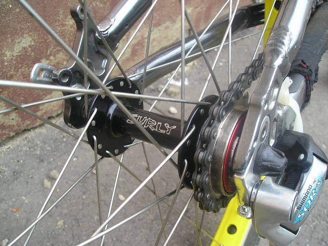

Вот наконец решил выложить фото своего байка.
Вот комплектация:
Рама Старк ТТ (база получилась 1105)
Вилка Ураган со стальным штоком
Вынос Мерида 105мм
Руль Ритчи Ризер ПРо
Шатуны: Правый Truvativ FireX
Левый Сантур
Пер. колесо: Обод SunRims Hill Road по две дырки по 10мм между
спицами
Покрыха Maxxis Larsen TT
Втулка и спицы дешевые
зад. колесо: Обод ДХ 32, дырки по 15мм
Втулка Surly New Hub под резьбу
Фривил ЕNО
Покрыха Maxxis Mobster ST 2.5
Спицы ДТ Champion 2.0
Тормоза Магура HS33
Переглюк Сора в качестве натяжителя.
Обод и Магу красил сам, по-моему неплохо получилось! В планах поменять руль на Easton Monkey Bar, вынос на Try All, пер. втулку на DT Onyx, шатуны на урагановские и поставить колодки Зу вперед и назад.
Вот фоты:

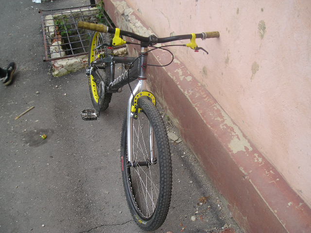

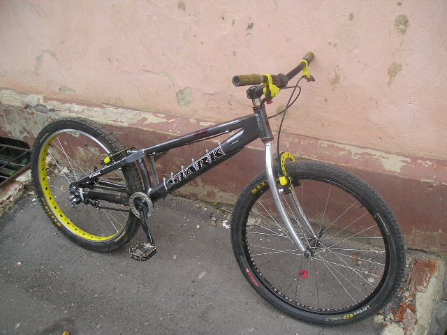

еще
ID:	3279   Нажмите на изображение для увеличения
ID:	3280   Нажмите на изображение для увеличения

Прикольненько получилось. .
Только убери на рулевой пару колец

Прикольный байк!
Раскажи плиз как и чем обод красил?

байк прикольный, но внешний вид на любителя

Кольца уберу, когда куплю вынос с подъемом 17 градусов.
Красил так: сначала зашкуривал - это настоящее мучение. Все пальцы в мозолях. Потом красил балончиком, кот. купил за 90р на рынке. Но лучше купить подороже, т.к. эта краска не очень.
Лучше будет,если зачистить обод до конца. Я же оставил кое-где старую краску, немного поцарапав ее. Получились небольшие темные
пятна. Но их не видно, если не присматриваться!
Только когда будешь зачищать, не сотри пистоны - они оч легко стираются!

а зачем переключатель на синглспиде?
Непрочитано 23.06.2005, 14:03   # 12
Аватар для cocktail
Сообщений: 2,580
cocktail вне форума
Сообщение от kudobay
цепь натягивать.

самый главный вопрос: как те просверленный обод? сильно сказалось на прочности? стоит ли сверлить?

покрась передний обод- пока есть ощущение незаконченности работы)
Непрочитано 23.06.2005, 17:28   # 17
Аватар для cocktail
Сообщений: 2,580
cocktail вне форума
Сообщение от Арсен
кстати да, так вообще супер будет

вопрос про втулочку, скока стоит и как по прочности она?
