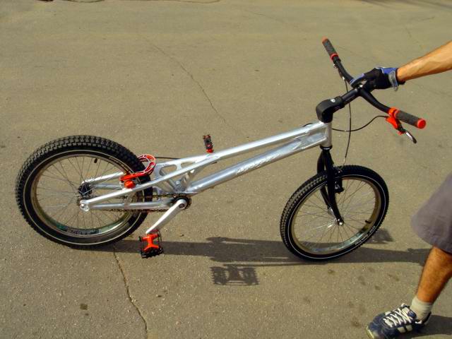

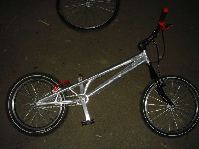

Рама Pinigin (номер не спрашивал) вес: 1930 гр.
копия зу питон
Комплектуха:
Оба колеса, задняя звезда, вынос - монти, руль - Pazaz,
фривил - ACS, шатуны - Echo, каретка - Neco, болты для шатунов - FSA, цепь - КМС, педали - VP, задний тормоз - Magura Tommak (переделанная с передней на зад), передние тормоза - Tektro + jagwire extreme (зеленые), грипсы - х.з.
вроде все.
PS жаль что пока мочить низя. Пинигин сказал пару недель аккуратно катать, пока рама станет достаточо жесткой.
фоты...

Да класный байк!
Непрочитано 16.08.2005, 02:49   # 3
Красота,только педали имхо зря покрасил!Интесрено с каких это пор Женя говрит,что на раме нельзя мочит 2 недели.ИМХО странно.
Непрочитано 16.08.2005, 03:08   # 4
Сообщение от =Mr.Unreal=
Мне он тоже такую тему втирал, что типа Аллюминий его марки накапливает достаточную прочность...
Рама просто класс, действительно красиво, мне понравилось, Пинигинские рамы все красивее и красивее... Посмотрим на наш заказ...

Ничего так
Педали походу куплены у maxi
А что с шатунами? Там похоже без пятнадцати шесть
И последнее: Arm надо бы тебе бэшь прикупить, а то не закончено как-то

да кстати забыл в описании: бустер РБ и вилка монти (сталь) - скоро поставлю алю. только вот определюсь какие тормоза оставлять.
Характеристики рамы: Перья 365, база 1045, подъем каретки +50.
Бэш скоро поставлю, просто найти не мог.
Да педальки приобретены у макси.
Пинигин говорил, что первые пару недель мочить нельзя, особенно нельзя напрягать рулевой стакан, типа после сварки мягкий еще. Ну что ж, будем пока так тренироваться.
С шатунами небольшой косяк. Один немного гнутый, хотя на глаз не сильно видно.
ЗЫ Огромнейший респект Pinch'у за помощь в поиске и покупке комплектующих.

неплохо так. порадовала рама вся в "треугольничках".
непонятно, защита на выносе спасает? от чего?
а, да, и вес, конечно запередльный. почти 2 кио для мода многовато..

Нахрена такие короткие перья при такой длинной базе, этоже отстой: дёргать в высоту хуже, т.к. рычаг получается маленьким, а Пинигин продолжает делать такие рамы. Если хотели питона, то почему бы не взять размеры питона или вы хотите идеальный баланс на заднем?
Непрочитано 17.08.2005, 12:12   # 18
Сообщение от A.D.D.[Down
]Нахрена такие короткие перья при такой длинной базе, этоже отстой: дёргать в высоту хуже, т.к. рычаг получается маленьким, а Пинигин продолжает делать такие рамы. Если хотели питона, то почему бы не взять размеры питона или вы хотите идеальный баланс на заднем?
Получился вытянутый Монти

Может и перья коротковаты, порсто я хотел, чтобы на заднем колесе стоять было легко. Ну в общем у этого варианта как есть достоинства, так есть и недостатки.
